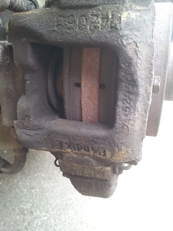

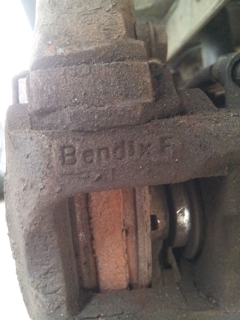

Ne pas confondre la marque et le type de montage :!: :!:
Les marques... il y en a plusieurs... du bas de gamme 1er prix au haut de gamme pas donné ( chacun voit midi a sa porte, ne pas oublier lors du choix que c'est ce qui arrête un véhicule !! )
Par contre les montages il y a seulement 2 types :arrow:
Type Bendix
Type Lucas / Trw / Girling
A savoir... sur nos II la majorité sont montés en Bendix !

Merci Pontiac pour ces renseignements, j'apprécie. Le montage c'est bien du Bendix sur le mien. Je vérifierai donc d'acheter le bon...

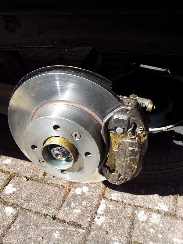

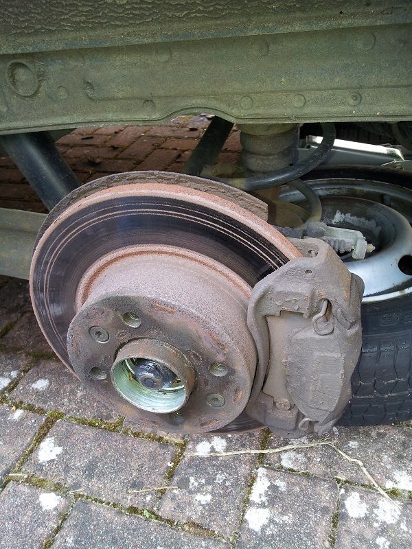

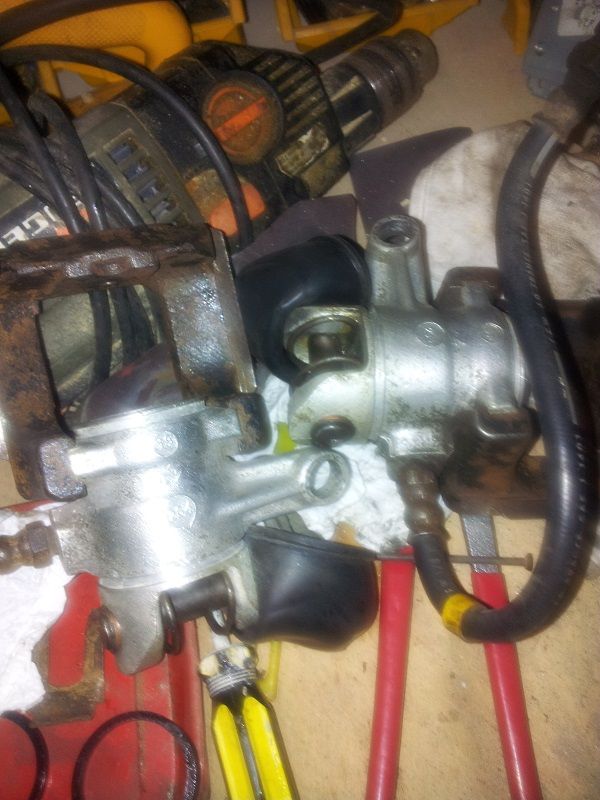

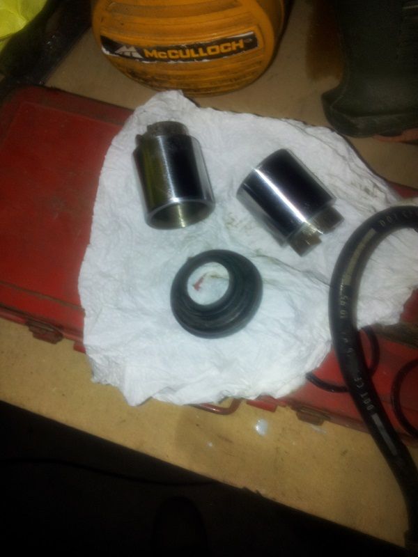

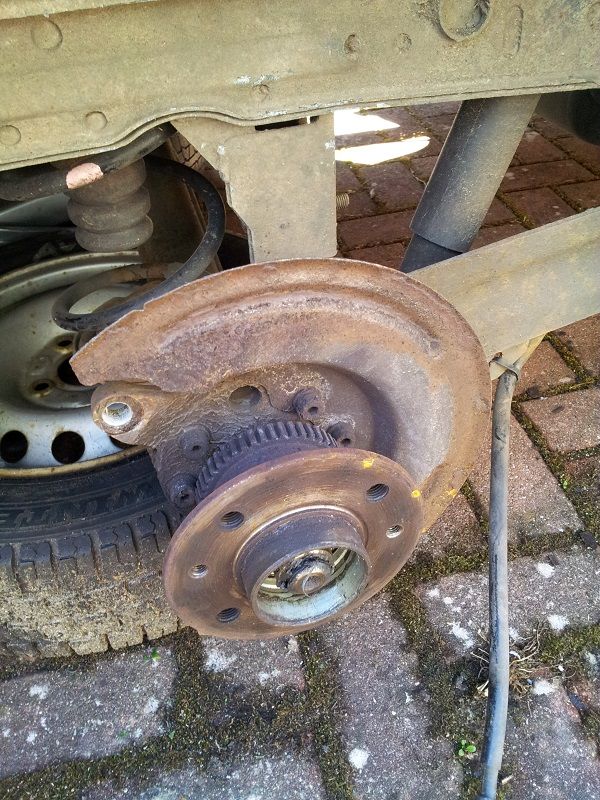

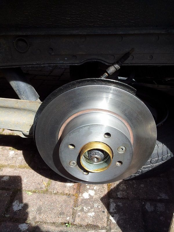

Salut à tous, désolé pour le retard à revenir. Les étriers sont désormais reconditionnés (dérouillés, nettoyés, joints changés, re-graissés etc etc...), plaquettes changées et les disques passés au tour pour les rendre comme "neuf", et enlever le léger voilage qu'il y avait...
Voici les photos d'avant... et après...
A savoir que sur cette photo j'avais monté la plaquette externe à l'envers (donc pareil de l'autre côté), chose que j'ai rectifié bien sûr... et comme les plaquettes Valeo d'Oscaro c'est de la merde j'ai du mettre des vis pour les caller car j'avais un clac clac clac bien gênant quand je roulais... problème résolu et ça roule niquel chrome désormais ;->
J'ai tout fait moi-même (sauf les disques passés au tour - fait par un pote mécano), et je suis plutôt happy du résultat. (Bon mon pote mécano a vérifié et m'avait donné les consignes aussi lol
