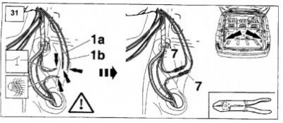

Bonjour.
Je suppose que tu parles de ça :
Harry. A+
Harry. A+
Modifié en dernier par harry le 30 avr. 2015, 18:03, modifié 1 fois.

Re: Capteur recul
Oui c'est cela!
Ce pourrait être la cause?
Oui c'est cela!
