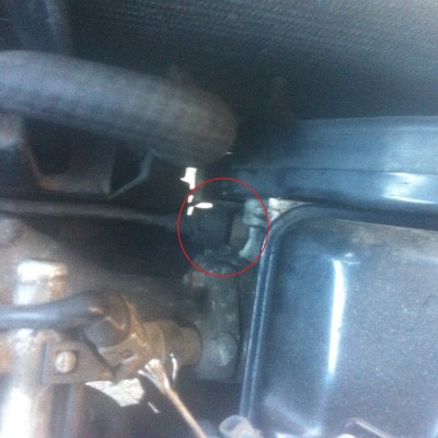

Bonjour.
Dans la série, je découvre mon moteur :
Cette sonde est située derière le radiateur, coté gauche du moteur (sens de la marche).
Je n'ai pas réussi à déconnecter la connexion (manque de place), peut-être le voyant rouge de surchauffe LDR mais sans certitude.
Harry. A+
A quoi est reliée cette sonde ?

Bonjour.
Merci EAime, j'ai beau m'écorcher les yeux sur la RTA, je ne trouve pas le voyant surchauffe LDR du tableau de bord.
Vu que je n'arrive pas à accéder physiquement au connecteur , je ne peux pas tester à la masse.
Mais mon voyant surchauffe a tendance à s'illuminer un peu de temps en temps, même moteur froid.
Je ne sais pas par quoi il est piloté
Harry. A+

Re: A quoi est reliée cette sonde ?
A tous les coups c'est la sonde pour le voyant d'eau, elle a l'air située a peu près comme sur le j8s
Pour la débrancher, faut tirer sur les cotés, ensuite tu relies le fil a la masse, si le voyant rouge s'allume c'est bien elle
Bonjour.
Sonde changée, elle allume le voyant "surchauffe LDR" au TDB.
