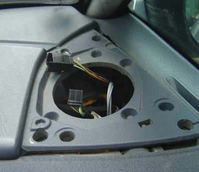

- le branchement du fiche électrique dans le compartiment haut-parleur du tableau de bord

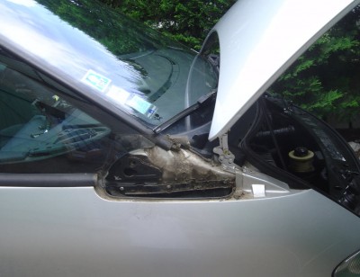

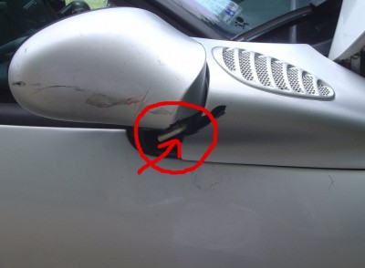

Le mieux est de commencer avec la grosse vis qui est la plus difficile à enlever. Elle est visible après avoir rabattu le rétro vers la porte. Ainsi il apparaît un trou rond à l'avant de la coque mobile. Pour gagner du temps par rapport à mon clef Allen-BTR 8 mm en « L », j'ai coupé une ancienne clef en « L » que j'ai fixé sur une douille de 8 pour avoir plus facilement accès. C'est normal et souhaité que le vis ne sort pas complètement. Pour ça elle est retenue avec une rondelle en plastique.
http://www.heberger-image.fr/data/image ... Retro2.jpg
Après on démonte doucement la cache haut-parleur sur le tableau de bord, en commençant par la coté du pare-brise. J'arrive à le faire à la main, mais un tournevis peut aussi être utile. On démonte le haut-parleur avec un tournevis cruciforme et personnellement j'ai aussi démonté le support fixé avec des longues vis.
http://www.heberger-image.fr/data/image ... Retro3.jpg

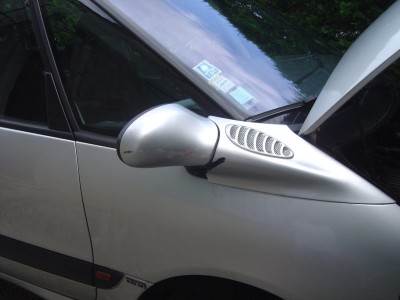

Après on démonte doucement le rétroviseur, en sortant aussi le fiche électrique. Ce n'est pas difficile mais demande un peu d'attention pour ne pas abîmer le bas de la glace de la porte. On profite pour nettoyer les endroits normalement inaccessible.
http://www.heberger-image.fr/data/image ... Retro5.jpg

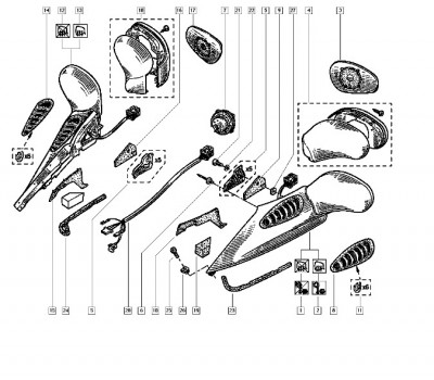

Le montage se fait en sens inverse. On ne fixe pas les vis complètement avant la bonne mise en place. Voilà encore un dessin technique de la pièce :
http://www.heberger-image.fr/data/image ... Retro6.png
