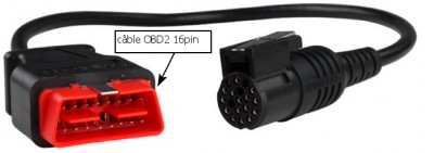

bonjour je voudrais savoir quel type de prise obd pour voir dans le calculateur Est-ce une obd 1. 2 ou3 merci
Renault megane scenic 2 phase 1 1.9 dci de 2006 212000km
Messages : 3846
Localisation : 78 Yvelines
Re: prise obd
Message non lu par yves78 »

Re: prise obd
La prise du III dCi n'est pas forcément compatible avec les outils diagnostiques generiques à la norme OBD II,Renault n'y était obligé avant 2002, on en a déjà parlé maintes fois ;)
Il faut la clip d'origine en général sur les III diesel .
Question subsidiaire, la tension de la batterie a t elle été mesurée car si inférieure à 12 v , les problèmes de connexion peuvent apparaître :(

pub2n a écrit :La prise du III dCi n'est pas forcément compatible avec les outils diagnostiques generiques à la norme OBD II,Renault n'y était obligé avant 2002, on en a déjà parlé maintes fois ;)
+1 avec Pub2n
Je confirme, le DCI du III ne fonctionne qu'avec la CAN CLIP. J'ai testé.

c'est ce modèle pour mon ESPACE3 2.2 DCI 130 de 2001
cordialement olivier
ESPACE3 2.2 DCI 2001
Re: prise obd
olivier09 a écrit :bonjour
oui, mais attention, deux versions d'électronique intérieure ...

+1 avec Pub2n.
moi ma part, elle vient d'OBD2 99 € + frais de douane (je m'en serais bien passé) et d'envoi = 130€ et la plus sofistiquée en interne (voir tuto)
+PC dédié 100 €. mais utilisé déjà 6 fois sur mes différents véhicules (4). Désolé mais tous Renault et pour cause... :wink:
Le remboursement est fait.
Mais super car il y a possibilité d'enregistrer les courbes de différents paramètres (capteurs) sur route et faire un comparatif.
