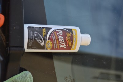

présentation du rénovateur meguiar's plast x
ce rénovateur pour phare polycarbonate est très efficace,toujours est t'il qu'il ne faut pas respecter ce qui est marqué sur la boite,effectivement le kit contient
le produit,le tampon lustreur et le papier à poncer.

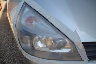

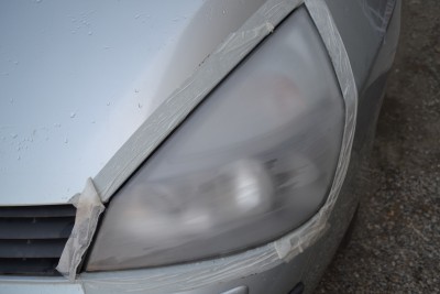

1) on commence par mettre du scotch autour des phares pour la protection de la carrosserie et si on est courageux on démonte les optiques.
2) on prend le papier 280 un seau d'eau et on ponce sans trop forcer
resultat

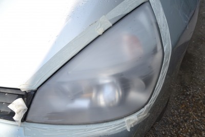

3) on continue au 800 idem
4) puis au 1000 on ponce verticalement
on obtient ça
on commence à le faire revenir
5) aller pour le 2000 en horizontalen insistant un peu plus sur le ponçage.

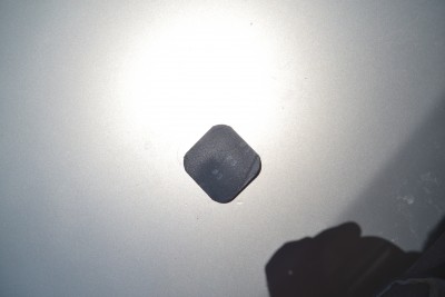

6) c'est maintenant que notre papier miniature fourni dans la boite va servir il y a du 4000,aller en avant en insistant bien dans les coins à partir du 1000.
resultat

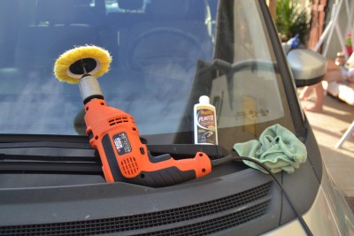

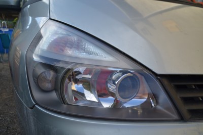

7) perceuse haute vitesse mais pas trop.
on étale un peu de produit sur le tampon et on commence au centre en mouvement circulaire,sans faire du surplace jusque disparition du produit
(perso j'ai fait deux passes sur chaque optique)

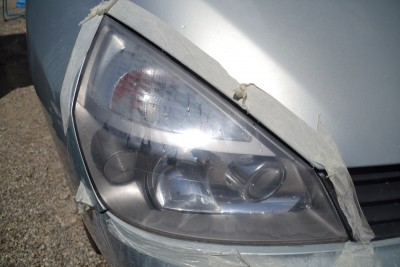

résultat final
avant
aprés
temps-2h30
avantage Contrôle technique ok-économie achat optique
coût total kit + papier ponçage 45 euros
