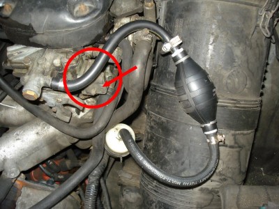

Vive la poire d'amorçage
Message non lu par Basile »
J'en rêvais depuis des années
Mais plusieurs craintes m'arrêtaient :
- qu'elle explose sur autoroute arrosant le moteur d'essence.
- qu'elle se craquelle avec le temps et l'essence
- qu'elle soit sous forte pression par la pompe.
- qu'elle ne supporte pas la chaleur
- qu'elles soit conçue pour du diesel pas l'essence
la solution aurait été de la mettre avant la pompe, mais pas facile à manipuler pour réamorcer. Et peut-être risqué d'avoir ce truc bas perché.
Reste donc la mettre avant le carbu, mais l'angoisse, vu que je ne fais que des longs trajets sur autoroute, pas moyen de tester sans risque avant.
J'ai donc tout tenté à la place de la poire :
envoyer de l'essence avec une seringue dans le carbu (pour remplir la cuve) * et dans le tuyau (pour réamorcer la pompe)
Sans résultat probant. Quelques secondes de démarreur de gagnées ? Ca semble incroyable, mais c'est la vérité.
Déjà, j'ai attendu d'être dans un port pour acheter de la qualité hors-bord (donc essence), à quelques euro près, par rapport à Norauto et autres.
C'est peut-être les même, mais bon...
Ensuite, j'ai donc profité d'une période où je n'effectuais que des petits trajets de 5 km pour tester la poire.
1) la pression dedans n'est pas énorme, on peut appuyer dessus en cours de fonctionnement.
2) même à haut régime (à l'arrêt) elle est relativement molle
3) elle reste froide
Heu...reux ! Un régal, je démarre en une fraction de seconde même après une semaine d'arrêt.
1) en fait, après quelques temps d'arrêt, la poire est complètement vide, il faut pas mal pomper. donc l'essence ne part pas que par évaporation du carbu, mais aussi des tuyaux.
2) pomper jusqu'à entendre l'essence ne suffit pas à ce qu'elle arrive dans le carbu. Il faut forcer, jusqu'à ce qu'elle soit dure. le pointeau doit avoir une certaine résistance, et je comprends pourquoi la seringue ne remplissais pas le carbu, et que c'était toujours aussi long à démarrer

Ne pas confondre la pompe d’amorçage ( celle qui amorce le carbu ) et la pompe à essence ( celle qui transfert l'essence du réservoir a la cuve du carbu )
Sur la photo de Basile l'on voit très bien la pompe d’amorçage du carbu...
Il doit rester de l'essence dans la cuve, sinon c'est qu'il y a fuite / prise d'air quelque part... faut donc trouver le pourquoi / la cause

Coucou. Réponse rapide car je suis en vacances, donc tablette, pas très pratique pour internet.
Je précise que ma pompe est neuve. Donc les clapets anti retour devraient être efficaces. Ce n'est pas le cas, l'essence redescend, puisque la poire se vide.
L'astuce de donner des coups d'accélérateur pour faire marcher la pompe de reprise et envoyer de l'essence dans le carbu n'a aucun effet, le moteur ne tousse pas
Que la cuve se vide d'une façon ou d'une autre n'a pas d'importance, car j'ai constaté un jour que j'avais ouvert le carbu pour le nettoyer, donc la cuve s'est trouvée vide, je m'attendais à tirer longuement sur le démarreur, ce ne fut pas le cas. Elle a démarré immédiatement, cuve vide. Des le premiers coup de démarreur, l'essence rempli instantanément la cuve.
C'est donc plus un problème de pompe vide, et tuyau depuis le réservoir vide, qu'un problème de cuve
