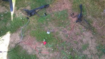

A l'achat le mien n'était pas câblé, il n'y a rien de compliqué, il vous suffit de vous rendre en casse et de récupérer le stricte minimum:
Je n'ai pas pris les rétros complets car ils n'étaient pas de la bonne couleur ce qui explique que vous apercevez uniquement les squelettes que je rhabillerai avec mes éléments de carrosserie.

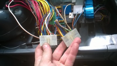

Étant attentifs mais pas crédules, je suis désolé de vous dire qu’hélas le faisceau des rétros n'est pas récupérable aussi simplement qu'il est présenté ci-dessus.
Il vous faudra couper des fils sur le donneur en prenant simplement garde à deux qui repartent vers la platine fusible.

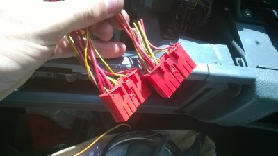

Après il vous faudra insérer le connecteur du bornier transparent au bon endroit sur le vôtre qui dispose d'un emplacement vide puis faire de même pour celui du bornier rouge.
Attention pour ce dernier, le vôtre ne dispose que d'un fil à cet endroit, coupez-le, insérez le nouveau fil double puis raccordez le nouveau fil avec celui de votre véhicule.

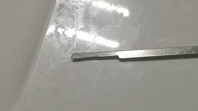

Pour manipuler très simplement les cosses des borniers voici le petit outil qui va bien.
Sa fabrication est décrite ici: http://passion-espace-club.com/viewtopi ... 46&t=30475

Une image de la platine pour voir où se raccorde la fiche rouge et la blanche ?

En fait je sais que j'hésite toujours pour connecter les prises rouges.
Pour mettre fin à ce dilemme, je récupérerai une prise bleue sur une 405 ph1 qui partage la platine fusible avec nos camions.
Restera à échanger une prise rouge contre une bleue avec cette méthode: https://www.passion-espace-club.com/view ... 46&t=30475
Mais sinon il ne peut pas y avoir d'erreur, à côté de la connexion de la prise sur la platine, il y a un repère de couleur: point blanc-> prise blanche, ....
