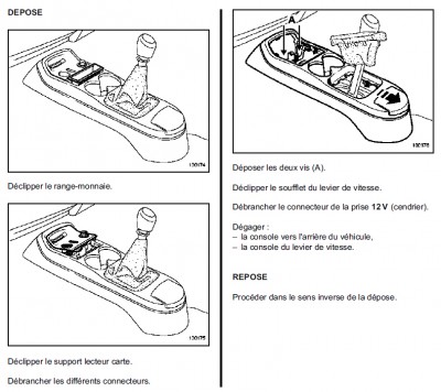

Je vais vous expliquer comment installer le régulateur/limiteur de vitesse sur espace 4 qui en sont pas équipé.
Pour ce faire il faut savoir si il est activé et si le câblage est présent.
Ouvrir la console centrale comme suite (pas besion de démonter le levier)
Regarder si la fiche est clipser sur le cache trou a la place du bouton si oui c'est bon :wink:

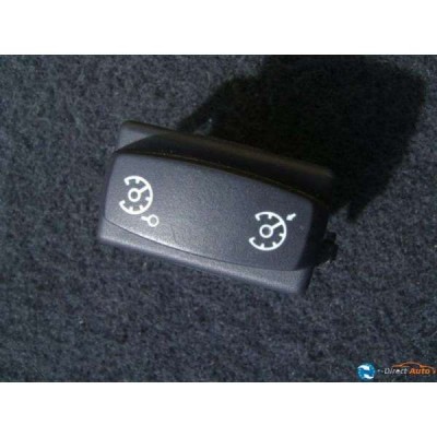

Le bouton régulateur/limiteur ref : 8200179028

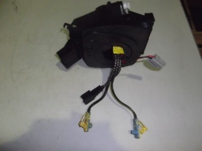

Un contacteur tournant avec 4 fiches (dans certain cas il est déjà présent sinon il y a que 3 fiches) ref : 7701048917
1 grise (klaxon)
2 vert et jaune (airbag)
1 noir (boutons régulateur/limiteur)

Installer le bouton sur la console centrale et activer le régulateur, si au tableau de bord vous avec 3 trais (---) avec "set" qui apparaît c'est qu'il est activer sinon faut l'activer avec la valise ou chez Renault.

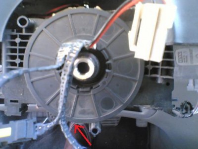

Vous devez avoir le repère jaune du capteur d'angle qui doit etre caller
Démonter l'entourage de la colonne et débrancher tous les câbles.
Puis le capteur d'angle avec délicatesse (il est clipser a 3 endroit)
Ensuite démonter le contacteur tournant en retirant la vis en dessous (tête de vis orienté coté porte)

Bonjour.
Il ne me manque plus que la pédale 8200700390.
J'ai reçu hier un contacteur tournant, mais je me pose une question:
Les 2 prises pour l'AIRBAG jaune et bleu sont "fermées".
Comment les ouvrir?
Et doit on les fermer une fois quelles sont branchées sur l'airbag ou avant de les branchées?

jaffreric a écrit :Bonjour.
Comment les ouvrir?
Oubli pas de débrancher la batterie avant de manipuler l'airbag.
Regarde bien sûr la photo, tu a une partie jaune à déclipser avant de débrancher. Avec un petit tournevis et gentiment ça ce retiré.
