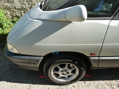

J'ai aussi utiliser le système D pour régler mon train avant sur plusieurs véhicules, un exemple sur mon ancienne R19 16s j'ai fait le réglage avec un mètre enrouleur sur la sculpture des pneus ( voir les flèches bleus, prendre la même sculpture sur les deux pneus, et placé le mètre enrouleur aux emplacement des flèches rouge en commençant d'un coté puis de l'autre) véhicule au sol, et régler la biellette de direction ! j'ai pu faire 20 000 kms sans aucune usure anormale, par contre vue les tirants de chasse sur l'Espace, je ne sais pas si la manipulation et réalisable?
