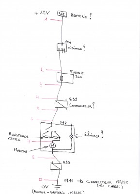

J'ai fait un test avec le multimètre sur la platine des fusibles.
J'ai enlevé le fusible, mis le contact, enclenché la ventilation, rien bien sûr, et mis en contact les 2 fiches du multimètre dans l'emplacement du fusible. Rien, aucun courant ne passe.
J'ai fait le même test avant sur les clignotants et j'ai constaté que le courant passait.
J'en déduis que l'impulsion électrique ne va pas jusqu'à la platine des fusibles.
Donc la panne vient avant dans le circuit non?
Ce serait donc soit l'interrupteur soit le relais soit un cable mais de toutes façons c'est dans ce secteur non?
Première fois que je m'intéresse à un circuit électrique, il y a un début à tout, merci pour votre indulgence et vos conseils.
PS: j'ai refait le test avec le multimètre en mettant la fiche noire à la masse.
Sur la platine des fusibles aucune intensité au niveau de la prise de connexion sur les fils du ventilateur de chauffage.
Sur l'interrupteur j'ai eu une réaction sur un fil vert mais sur aucun autre. Donc le courant arrive apparemment
Bien sûr à chaque fois contact moteur et interrupteur de ventilation enclenchés
Vous en pensez quoi?
Il faudra sans doute que je refasse un test (le WE prochain malheureusement) sur ce connecteur: pour tester je l'ai complètement déconnecté alors que j'aurais sans doute du le laisser partiellement connecté.
J'ai quand même tendance à penser interrupteur.
J'ai démonté celui que j'ai en plus; il y a une bille, 3 ressorts et une pièce en cuivre qui fait le contact.
J'ai lu le sujet sur le démontage de cette pièce mais il n'y a plus les photos. Il est question d'un ressort avec la bille et moi je n'en ai pas avec la bille, mais il y en a 3 dans la couche supérieure. Il me manque un ressort ou j'ai mal compris?

J'ai bien bidouillé tous les fils mais rien de rien.
En plus j'ai changé le moteur de ventilation, la platine et la prise noire il y a 2 ans: j'avais une double panne à l'époque: moteur et fils qui se connectent sur la platine (même constat que Pilou). C'est avec les sujets du forum, ce type de panne est assez chronique apparemment, que j'avais réussi à démonter tout cela et comprendre. Donc depuis je suis vigilant sur les connexions des fils, je commence par cela.
Mais là je ne comprends pas.
D'évidence le courant ne passe pas, mais où y a t il interruption? C'est un truc à la con, que je ne vois pas tant que j'ai le nez dedans sans doute. Le fait de tester avec une pièce de rechange peut aussi induire en erreur : la double panne n'est pas à exclure et fausse le raisonnement de vérification élément par élément.
Quoi qu'en dise celui qui m'a vendu le moteur il peut aussi être en cause. Je voudrais d'ailleurs vérifier que le moteur du ventilateur fonctionne; comment je peux procéder? Je branche 2 fils directement sur la batterie et je les branche sur le moteur? Jamais fait cela.
Sur quelle fiche je dois connecter le moteur? (il y a 2 fiches de connexion)
Je veux commencer avec l'ancien moteur déjà démonté ce sera le plus simple.
J'ai également regardé le schéma électrique trouvé dans la revue Haynes: il faudra que je vérifie aussi la connexion du moteur à la masse apparemment. Reste à le trouver.
Pour l'interrupteur apparemment ce sont les broches 1 et 3 qui assurent le passage du courant. Si contact mis, interrupteur enclenché et connecté le multimètre reste neutre sur une des 2 bornes (avec un contact à la masse pour le noir du multimètre et le rouge sur une broche) alors il faudra le changer. J'ai bien compris?
Je regarderai cela le prochain WE, vu ce qu'il faut démonter il faut un peu de temps (boulot dans la semaine)
Dommage pour les photos: je vais en faire sur l'interrupteur, c'est vrai que c'est mieux pour comprendre.

Bonjour, pour resumer, tu as le schéma, un multimètre, manque plus que la méthode.
peux-tu poster le schéma si on a le droit, sinon en MP.

Oui manque la méthode, mais j'ai depuis toujours fait un blocage dans ma tête sur l'électricité.
Va falloir s'y mettre pourtant.
, d'autant qu'il y a ici et là d'autres petits soucis électriques sur le carrosse.
Ci dessous le schéma, j'espère qu'il reste lisible. En cliquant dessus il s'agrandit un peu. La légende associée au schéma:
104 commutateur d’allumage - 260 boîte de fusibles - 298 appareil de chauffage - 299 platine d’accessoires - 362 plaques à borne + de la batterie
M11 et R99??
Il y a aussi des indications sur les couleurs de fils: RG rouge - NO noir - VI violet
M11 et R99??

En premier lieu il faut comprendre ce qu'est :
Une tension (différence de potentiel)
C'est plus ou moins une différence de niveau entre deux points du circuit
On peu comparer ca a la différence de hauteur entre ton chateau d'eau et ton robinet
Symbole U exprimé en volt V
Une intensité
C'est la vitesse ou ton courant passe
Un peu comme la vitesse de l'eau qui passera dans ton tuyau
Symbole I exprimé en Ampère A
Une résistance
C'est ce qui "freine" le courant
Sauf cas particularité c'est le récepteur (ampoule, chauffage, moteur...), tous c'est éléments ont une résistance interne du à leurs conception.
Symbole R exprimé en ohm Ω
Une petite particularité pour le moteur où en fonction de ca vitesse et du champ magnétique qu'il crée, il y a une résistance variable en plus. On l’appelle inductance.
A notre niveau on a pas ce qu'il faut pour le mesurer.
Ce qu'il faut retenir, c'est que sa résistance a l’arrêt est très faible, et que ca ne sera pas le cas quand il tourne.
Une puissance
C'est la force développé par tout ca.
Tout ceci est lié, il y a deux formule de base :
P=UxI
U=RxI
On peut ensuite suivre les bases de mathématique et les combiner comme on veut :
P=UxI
I=P/U
U=RxI
I=U/R
Un petit coup d'oeil sur cette vidéo, (elle n'est pas de moi....)
https://www.youtube.com/watch?v=4iXh5YD2yOg
Ensuite il faut savoir utiliser son multimètre
Tu auras besoin principalement du mode voltmètre courant continu et ohmmètre.
ohmmètre uniquement batterie débranché risque de détérioration du multimètre sinon
Puis savoir lire le schémas les réécrire si besoin le tient donne ca :
Ce que tu vas faire :
1-mettre ton multimètre en mode voltmètre courant continu calibre 20V
2-tu testes direct sur la batterie (du dois avoir en 11.5 et 12.5V), ca sera ta tension de référence
3-tu recherche la masse pour la tester (les points 0 ou 8 sur le schémas)
voltmètre fils noir sur la masse, fils rouge sur un + n'importe ou (batterie, fusible, ....)
4-si la masse est bonne tu test la ligne du +12V
voltmètre
fils noir sur une masse quelconque (cage allume cigare, chassi, corps de neiman,...)
fils rouge que tu ballade sur le circuit du point 1 jusqu'au 7 et tu vois quand tu perd le +12V
La suite suivant ce que tu as obtenu.
Si problème avec ton multimètre envoi une photo
Bon courage, tu as de la chance il ne pleus pas aujourd'hui.

Je fais les tests du circuit
Multimètre sur courant continu 20.
J'ai étalonné le multimètre sur l'allume cigare; fil noir du multimètre sur le neimann et fil rouge dans l'allume cigare: affichage 12,75
Puis interrupteur avec les vitesses pour le ventilateur
Contact moteur mis, puis vitesse 2 puis 3 du ventilateur enclenchée.
Aucune réaction du ventilo bien sûr, aucun claquement des relais.
J'ai laissé l'interrupteur connecté, en dégageant légèrement la prise pour toucher les embouts avec le fil rouge du multimètre.
Sur le rouge et le jaune j'ai 0.
Sur le bleu et le vert j'ai 0,14.
Ensuite je suis passé à la platine à fusibles.
J'ai légèrement sorti la fiche noire qui porte la connexion du ventilateur de chauffage puis j'ai touché avec l'embout rouge du multimètre en laissant la fiche noire sur le Neimann
J'ai testé les clignotant et d'autres... avec à chaque fois un affichage 12,45 ou 12,75.
Puis cosse ventilation chauffage et là j'ai obtenu 0 tant du côté fusible que du côté fiche noire.
Je précise qu'à chaque fois j'ai agité les fils de connexion au cas où mais aucun changement.
Donc le courant n'arrive pas à la platine si je comprends bien tout comme il n'arrive pas à l'interrupteur.
C'est curieux mais j'en tire quoi et comment je fais pour la suite?
Je ne comprends pas comment tester la masse du circuit de chauffage: quelqu'un sait où je peux trouver le fil de masse de ce circuit?
Je voudrais tester cela avant de tester le moteur de ventilation vu ce qu'il faut démonter.
A noter: sur le schéma ci dessus le branchement à la masse est appelé M11. Pour ce moteur le branchement à la masse est donc celui du combiné d'instruments.

C'est bon le ventilateur fonctionne.
Hier soir en désespoir de cause j'ai nettoyé le commutateur du tableau de bord de produit pour les circuits électriques.
Idem pour la fiche qui s'emboîte sur la platine des fusibles.
Ce matin rien de changé, pas de ventilation.
Cet après midi je suis allé voir à nouveau la platine pour un problème de vitesse 1 d'essuie glaces qui ne fonctionnait plus. Petit coup de bombe nettoyante sur les contacts du cadenceur et c'est bon.
Du coup petit coup de bombe en passant, machinalement, sur la fiche "ventilateur" de la platine, idem sur le commutateur de ventilation, sans y croire.
Ensuite contact et essai, désabusé etc et.... cela fonctionne.
Je n'y croyais pas donc j'ai recommencé, et à toutes les vitesses en plus.
Je constate d'ailleurs que le ventilateur tourne en continu, donc y compris au 0. J'ai lu cela sur certaines espace 2 et apparemment c'est aussi le cas sur mon espace.
Qu'il est doux ce bruit de ventilateur, pas bruyant même à fond.
Cette panne m'aura quand même permis d'avoir quelques bases sur l'électricité automobile.
Un grand merci à supev-77 pour les conseils.

Je me souviens de la R18 paternelle, dans les années 80 : la disposition des commandes était différente de la photo ci-dessous, mais le principe était le même : dès qu'on ouvrait le volet d'air (tirette du milieu), le ventilateur se mettait en petite vitesse, même avec la molette en position zéro.
Si c'est le même principe sur ton Espace, le ventilateur ne s'arrête complètement qu'avec la molette en position zéro et le volet d'air fermé (positionné en bas dans notre exemple).
