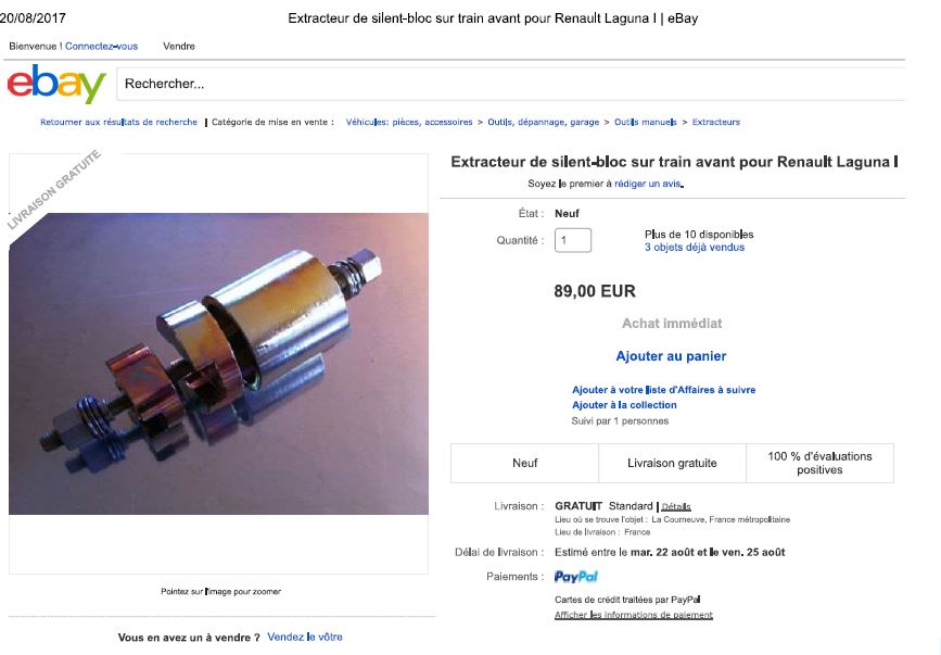

il y a cet outil pour démonter et remonter des silents blocs sans presse,
à voir...
https://youtu.be/eFVDMo3fPUc
à voir...

ce kit d'outils semble bienabdelebest@live.fr a écrit :il y a cet outil pour démonter et remonter des silents blocs sans presse,
à voir...

trop cher pour si peu

salut,guigui72 a écrit :trop cher pour si peu
whoaaa ta raison j'avais pas vu le prix
mais c’était surtout pour montrer le principe.

Le prix est de : 243 caouetes grillé a sec

Aïe, ça pique.

C'est vraiment cher pour un truc qu'on peut réaliser sois même

C'est vraiment cher pour un truc que Gé peut réaliser lui même.moulino51 a écrit :C'est vraiment cher pour un truc qu'on peut réaliser sois même![]()
Gé
Moi, perso, si il faudrait que je le fasse, 89 euro c'est raisonnable.

Bon en même temps, je suis un peu équipé, c'est vrai, mais on a tous des boites a "Okaou" qui trainent au fond de l'atelier.

Un autre a 54 euros,9.90 fdp
http://www.ebay.fr/itm/EXTRACTEUR-OUTIL ... Swa-dWoN9k

Un bout de tube , de la tige filetée , et une grosse rondelle
Et l'affaire est faite
