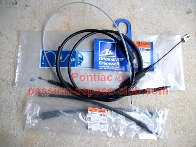

1 premier colis arrivé tout à l'heure... yapluka !

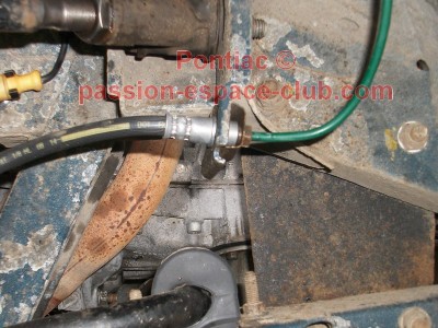

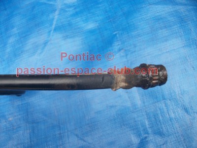

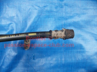

Paire de durites de frein AV & paire de câbles frein à main ( cette fois les bons ! )

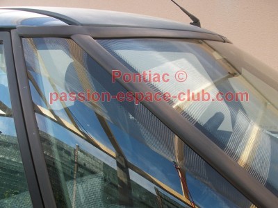

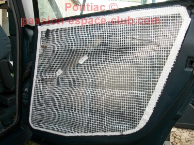

P'tite photo au passage...

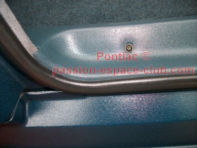

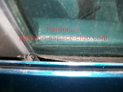

Lampe & joints de portes en velours de III... çà rend de suite mieux Câbles de frein à main changés... non sans galère
Avec tous ces joints neufs, fuites d'air colmatées... j'avais une impression de silence
Sans rien leur dire... impression confirmée par ma femme & ma fille ( il est bien plus silencieux que l'autre ! ), elles ne ce sont pourtant pas concertées
Ce n'est donc plus une impression mais bien une réalité
Quel bonheur de rouler dans le silence ( et j'allume rarement l'autoradio car çà m’énerve ! ), là même en sourdine on l'entend parfaitement

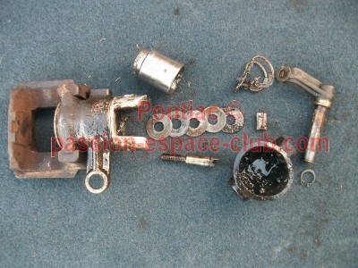

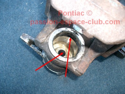

Et hop !... çà vient d'arriver au courrier

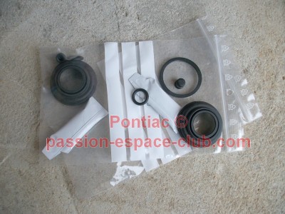

Kit rénovation étriers AR ( a faire avant qu'ils ne grippent ! )

ça progresse bien par ici
une question, les joints de portes des III sont assez grand pour les II, je pense que oui puisque c'est se que tu à fait
sinon je trouve l'idée très bonne

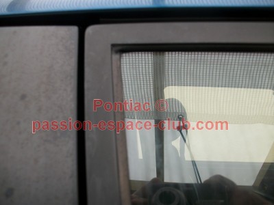

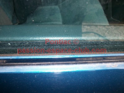

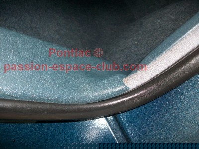

Les joints ont exactement la même longueur... sauf celui chauffeur où il a fallu que je rajoute... 10cm d'un autre
Le caoutchouc est meilleur => meilleure isolation ( cela s'entend quand l'on ferme la ( ou les ) porte(s)...
Reste a traiter çà correctement au silicone mais là faudrait qu'il arrête de pleuvoir ( depuis 2 jours )
Plus de place dans le garage pour rentrer et faut en plus que je fasse absolument les durites de frein AV + pose du cata
Je demande juste 2h d'accalmie
En fait beaucoup de pièces de III vont sur le II... mais çà... vous le saurez ( peut-être ) au fur & a mesure

Ok, merci de ta réponse, ça sera donc dans mes projetspontiac a écrit :...
donc butée en caoutchouc compatible, joints de portes, et aussi les galeries du III, j'ai vu ça sur un II et je trouve ça sympa
Bon courage pour tes durites AV !

Nickel ! Encore une bonne infopontiac a écrit : ...joints de portes en velours de III...
ça c'est moins bon... si un "Pontiac" galère...pontiac a écrit : ...Câbles de frein à main changés... non sans galère ...

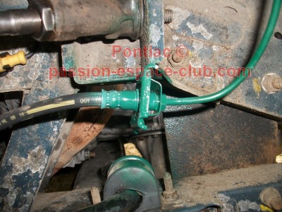

Pour les cables de freins a main,ça je savais pas facile
Re: Le remplaçant... un autre 2.2i forcement ( en réfection ) !
Pour les câbles, une fois le palonnier défait ( là où l'on règle la tension ), celui de gauche çà va tout seul, moins de 5mn en tout
Sauf quand la tige filetée de réglage du dit palonnier casse net 2cm avant la fin ( écrou grippé + méthode bourrin = casse assurée ), çà va j'avais en stock un ensemble complet nickel )...
Par contre celui au dessus du réservoir... c'est une toute autre histoire
Dans mon cas la butée sur le châssis était collée, grippée, bref pas possible de la sortir sans lui filer un coup de main...
marteau, mini burin et pour finir tournevis + marteau pour lui éclater la tronche
Alors imagine l’accès avec un réservoir a demi enlevé / incliné => 10/15 petits centimètres de marge ) et ce p*tin de butée tout au fond sous le châssis
Si j'avais su... direct j'aurais viré le réservoir ( j'aurais gagné mon temps )

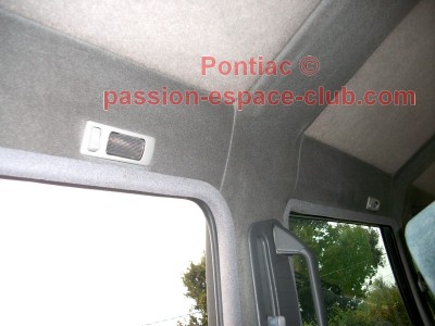

Concernant les rails + barre de toit de III... mon ancien en est équipé => direction le remplaçant
Ce II va finir par être un hybride de III

Bien noté... Merci !pontiac a écrit :...Par contre celui au dessus du réservoir... c'est une toute autre histoire
Si j'avais su... direct j'aurais viré le réservoir ( j'aurais gagné mon temps ) ...
Merci beaucoup même...
car j'avais dans la tête... 'réservoir semi baissé' (j'avais lu que certains y étaient parvenu...)
Au vu de mes centaines de milliers de kilomètres je vais anticiper le pire et passer direct au démontage du réservoir...

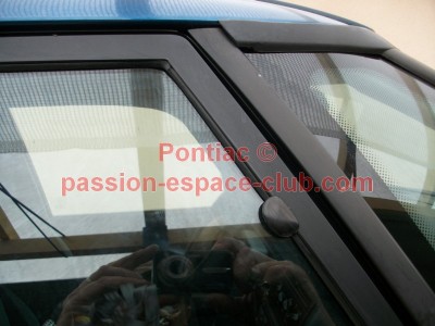

Salut,pontiac a écrit :...
Ah ça je ne savais pas, il faut absolument changer les rails du II pour celle du III si l'on veux mettre les barres du III

Aie s'il faut toucher au ciel de toit pour y accéder, je vais y réfléchir à 2 foisp23 a écrit :Et oui !!

SalutGrizzly Sauvage a écrit :Aie s'il faut toucher au ciel de toit pour y accéder, je vais y réfléchir à 2 foisp23 a écrit :Et oui !!
Pas de probleme pour les rails !
La visserie est DANS les rails !!!
Suffit de repercer 2 trous pour que ça concorde ! ( dans les rails !)

Vis présents sur le toit...
Soit il y a déjà des rails => récupérer la visserie, elle va sur les rails de III
Soit il n'y a pas de rails => vis présents sur le toit mais attention a la longueur ( parfois un poil trop courts... pas toujours... )

Ok, je pensé pas devoir changer mes rails, vu que j'ai les rails du II, je les pensé compatible, bref je verrais ça plus tard donc, j'ai d'autres projets en cour sur mon camion en tout cas, merci de vos conseils les ga

Et on continue le nettoyage & remise en état
Changement des durites de freins AV ( la gauche est dans un sale état, la droite pas beaucoup mieux ) ... Après changement, dégraissage et coup de peinture antirouille Au passage du changement de joint de hayon, nettoyage sous chaque cache charnière du hayon ( incroyable la m*rde qui peut s'y accumuler !! ) Nettoyage de l’intérieur de chaque porte, nettoyage et graissage de chaque serrure, idem pour le lève vitre et changement de cache poussière / humidité ( ne PAS coller le plastique comme je l'ai fait en bas, il doit être libre et venir se plaquer seul contre la garniture de porte, d'où l'utilité de mettre du plastique rigide ! ) Joints de pare-brise changés ( => Espace III encore et idem pour les périphériques des vitres de portes, çà rentre pile poil mais c'est du taf !! ) Un pote est passé lorsque je refaisais le joint de pare-brise...
Sa question fut qu'est-ce que tu as fait sur cette auto ?
Ma réponse fut simple... faut plutôt demander ce qui n'a pas était changé ou refait... çà ira plus vite
Dans la série détails qui tuent...
Le joint d'encadrement de porte de III épousant parfaitement les formes du II... Le joint d'encadrement de vitre... nickel ! ( même le guide vitre incorporé au joint prend sa place => a virer celui du II qui est clipsé DERRIÈRE son joint, ainsi plus de joint dechiré dans les angles comme l'ont la majorité des II ) Dernière chose... le temps que le lèche-vitre est déposé, ne PAS oublier de nettoyer le bas extérieur de la vitre
- p23
- Messages : 2827
Vu le cache poussière dans la porte.....tu veux t'engager en Nascar. ok ..... Sérieusement beau boulot encore une fois et les joints de portes de 3,ça me plait bien !
Je cherchais quelque chose d’épais... et vu que je n'avais que çà sous main ( morceaux de bâche armée translucide, acheté un stock quand Bricodep" les a bradées a 10€ en 3x4m, me disant... çà peut servir ! )... çà le faitp23 a écrit :Vu le cache poussière dans la porte.....tu veux t'engager en Nascar. ok ..... Sérieusement beau boulot encore une fois et les joints de portes de 3,ça me plait bien !
Hi Pontiac,
Peux-tu donner vit'fait les grandes pistes essentielles pour en venir à bout ?
c'est du taf qui peut se résoudre avec de la patience ou il faut connaître des secrets du genre de :pontiac a écrit :Joints de pare-brise changés ( => Espace III encore et idem pour les périphériques des vitres de portes, çà rentre pile poil mais c'est du taf !! )
Bizarrement, le mien souffre bien de ces maux...pontiac a écrit :Le joint d'encadrement de vitre... nickel ! ( même le guide vitre incorporé au joint prend sa place => a virer celui du II qui est clipsé DERRIÈRE son joint, ainsi plus de joint dechiré dans les angles comme l'ont la majorité des II )
Espace II 2.1 td 88cv Cyclade de 1995
520 000 km bien partie pour les 600 000...
moteur, boite, démarreur, et turbo toujours d'origine alternateur... en cours de changement...
embrayage changé à 490m...
Pour en venir à bout des joints de vitres
Ya pas plus simple... tu enlèves les anciens & remet les nouveaux ( faut juste de la patience et un certain doigté pour remettre les joints dans les glissières intérieur de portes et surtout que la vitre rentre bien DANS les joints... )
Voilà un premier étrier désossé... pas joli du tout ( graisse durcie... du vrai béton, début d'oxydation, ... )
Pas étonnant qu'il y ai autant de problèmes avec ces étriers
Éclaté d'un étrier Les 2 joints a changer En ce moment, le temps de prendre un café... le tout trempe dans un bain de gasoil ( bah vi faut bien que cela serve a autre chose qu'à rouler ! )
