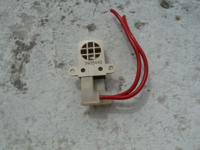

A tous bonjour , apparemment j'ai ce montage , où sont cachés les deux disjoncteurs thermiques 334 svp
Les relais sont je suppose dans une des boites noires à droite du compartiment moteur , sauriez-vous lesquels ?
Pour le moment je n'ai aucun déclenchement , hier bouchon en pleine chaleur , obligé de mettre le chauffage , que du bonheur :mrgreen:

je ne suis pas sur de moi mais j'avais récupérer ces pièces dans un espace 2 essence, si se sont bien celle que j'ai en photo, elle se trouvé dans la boite à relais que tu cite!

le fusible de 30A protégeant le moto ventilateur est de couleur verte et se trouve dans le compartiment moteur a l'intérieur du boitier noir coté chauffeur. :idea:
c'est celui du milieu entre un vert (30A)et un rouge(50A).

Bon, ça semble finalement fonctionner. Je me suis peut-être alarmé trop tôt dans l'embouteillage alors qu'il faisait si chaud. Il m'a quand même semblé que les connections des disjoncteurs étaient oxydées, donc je les ai grattées et nettoyées. Mauvaise manip de mise à la masse du 12V... fusible cramé. En faisant dorénavant toucher le 12V à l'une ou l'autre borne du connecteur de sonde, j'ai bien vitesse lente et rapide.
Reste la sonde double, tombe-t-elle souvent en panne ? Je n'ai pas trop envie de tester une surchauffe moteur avec mes vieilles durites... faudrait sortir la sonde et la passer à la casserole... un autre jour.
À quel niveau de graduation y a-t-il déclenchement ? En passant de 2 à 3, je me suis inquiété et j'ai mis le chauffage direct !
Merci pour vos infos, je connais mieux mon tupperware dorénavant. Si jamais j'ai besoin d'une vérification supplémentaire, je pourrais toujours trouver un électricien à Neuilly-sur-Seine. ;-)
