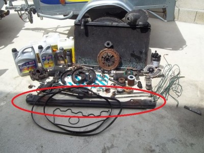

j' ai une pièce qui est placer sous le radiateur qui est en piteuse état mais je n'arrive pas à en trouvé une de rechange
la pièce en question est entourée en rouge sur la photo (photo piqué dans les archive :) espace de F6TX)
J'ai cru trouver mon bonheur chez notre amie pontiac mais la pièce ne semble pas du tout identique
http://www.npa50.fr/contents/fr/d90_Car ... _3_04.html
Premier pièce de la page
J'ai bien une RTA mais cette pièce ne fais pas partie des schéma
si quelqu'un a un nom ou encor mieux une référence pour ce boue de ferraille je l'invite à s'exprimer
Merci d’avance
François

salut,
cela semble être le support ou le ventilo vient se fixer,tu dois pouvoir trouver cela sur lbc ou en casse.

n'est ce pas tout simplement la traverse inferieure?

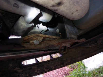

camion rouge a écrit :salut
Merci camion rouge
C'est bien se que je pence aussi mais dans ce cas il existe des traverse inférieure différent suivant l’année du modèle ?
Faut il que je trouve exactement la même ou celle de pontiac peux se monter ?
pour info mon camion est 2.2 dt de juin 2000

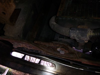

image de la pièce sur mon camion:

Messages : 3796
Localisation : 78 Yvelines
Re: Recherche pièce sous radiateur 2.2 dt
Message non lu par yves78 »
Véhicule JE0E 06/2000 G8T 716
En interrogeant la doc , il est demandé s'il s'agit d'une traverse pour:
Air conditionné régulé
Air conditionné normal
Chauffage normal
Mais dans chaque cas je retombe sur la référence 60 25 307 840.
Pour info chez RORO: 102€ HT
Bonne fin de journée

La forme diffère mais traverse commune pour la plupart des III :!: :wink:

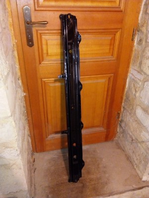

Sujet Résolu car j'ai bien trouvé mon bonheur chez pontiac vendredi dernier, la pièce n'ai pas identique mais devrai se monter
Image de la bête:
Je vous donnerai des nouvelles un fois montée.

Re: [Résolu] Recherche pièce sous radiateur 2.2 dt
François14 a écrit :Bonjour
Image de la bête:
De plus très bon moment passer avec Pontiac, (j'ai pu voir son nouveau camion , encore plus beau que sur les photos :shock: ) par contre Bou Diou y fait pas chaud dans le Cotentin :mrgreen:
