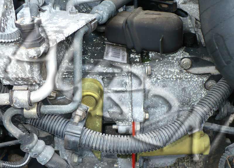

Mon embrayage à tenu sans problèmes 360 000, mais tout dépend de l'utilisation antérieure du véhicule.
Commence par une vidange avec la bonne huile et une purge si possible de la commande d'embrayage.
Regarde aussi l'état de la patte de fixation du récepteur d'embrayage.

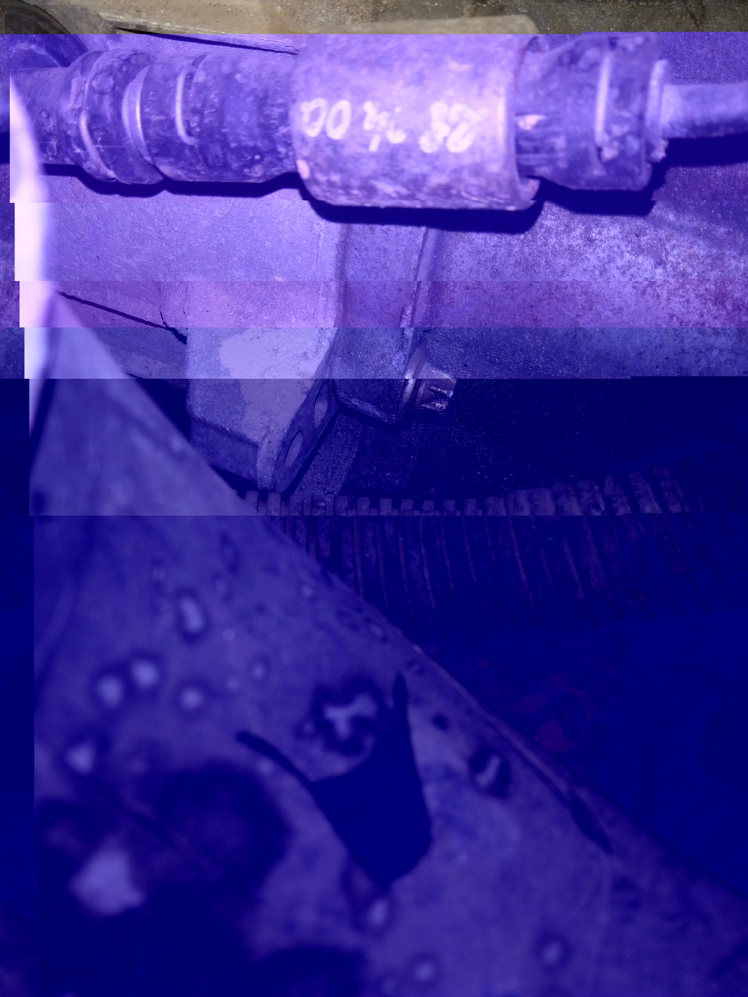

Merci pub2n
J'ai regarder pour la patte de fixation mais le récepteur semble différent entre ton modelé de 99 et le mien de 2000
Ta photo :
et mes photo en démontant la boite du filtre a aire:
Il nous facilite pas la vie a tout changer d'une année a l'autre
Espace II 2.1 td 1995 200 000km
Re: Demande Avis avant Gros travaux
Ah oui, c'est un 2000 donc avec une butée hydraulique intégrée à la cloche comme sur les dCi :(
Essaie donc une purge du système et une vidange de la boite donc (cela ne lui fera pas de mal de toutes façons ... ;) )
