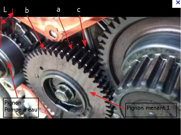

- Messages : 3511
Re: Changement pompe a eau -> nouveau bruit
Le pignon d’entrainement de la cascade (1) est formé de 3 pignons dont le pignon mère est central (a). Les pignons devant (b) et derrière (c) ne sont que là que pour supprimer le bruit. Ils sont décalés par rapport au pignon mère en opposé en contrainte chacun par un anneau ressort solidaire du pignon mère.
Le pignon de pompe à eau (d) à l’origine avait une largeur qui allait jusqu’au pignon tendeur qui se trouve devant (b). il était entrainé par le pignon mère (a) sans jeu par le pignon (b).
Au changement de pignon de pompe à eau modifié avec une largeur de denture plus petite. Le pignon tendeur (b) se retrouve sans contrainte. Son anneau ressort qui doit être détendu lié au kilométrage se retrouve plus ou moins libéré et par les à-coups du ralenti chante un peu, d’où ce bruit métallique et nouveau.
