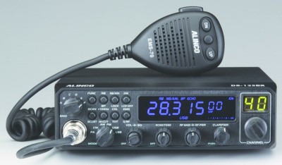

Je me posé la question suivante, si ils y a des amateurs de CB qui ont n’ont mis dans leurs camions
Sur mes premières voitures, j'en est eu, mais sur un espace 2, je me dit que ça doit pas être évident a cause du toit en fibre, sachant qu'il faut normalement un bon support en acier pour la masse qui a vraiment son importance pour bien régler l'antenne ...
photo du net.
photo du net.
