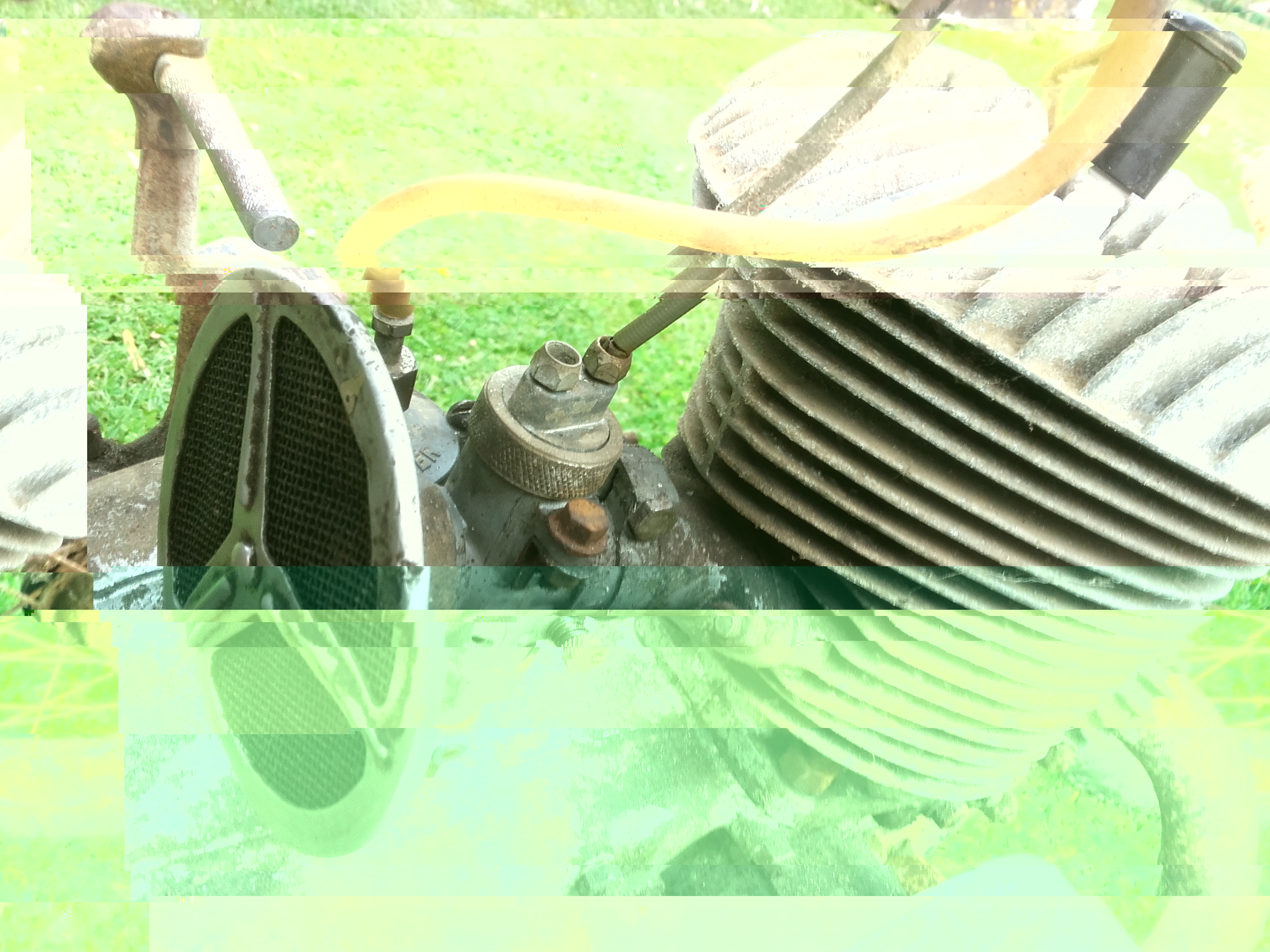

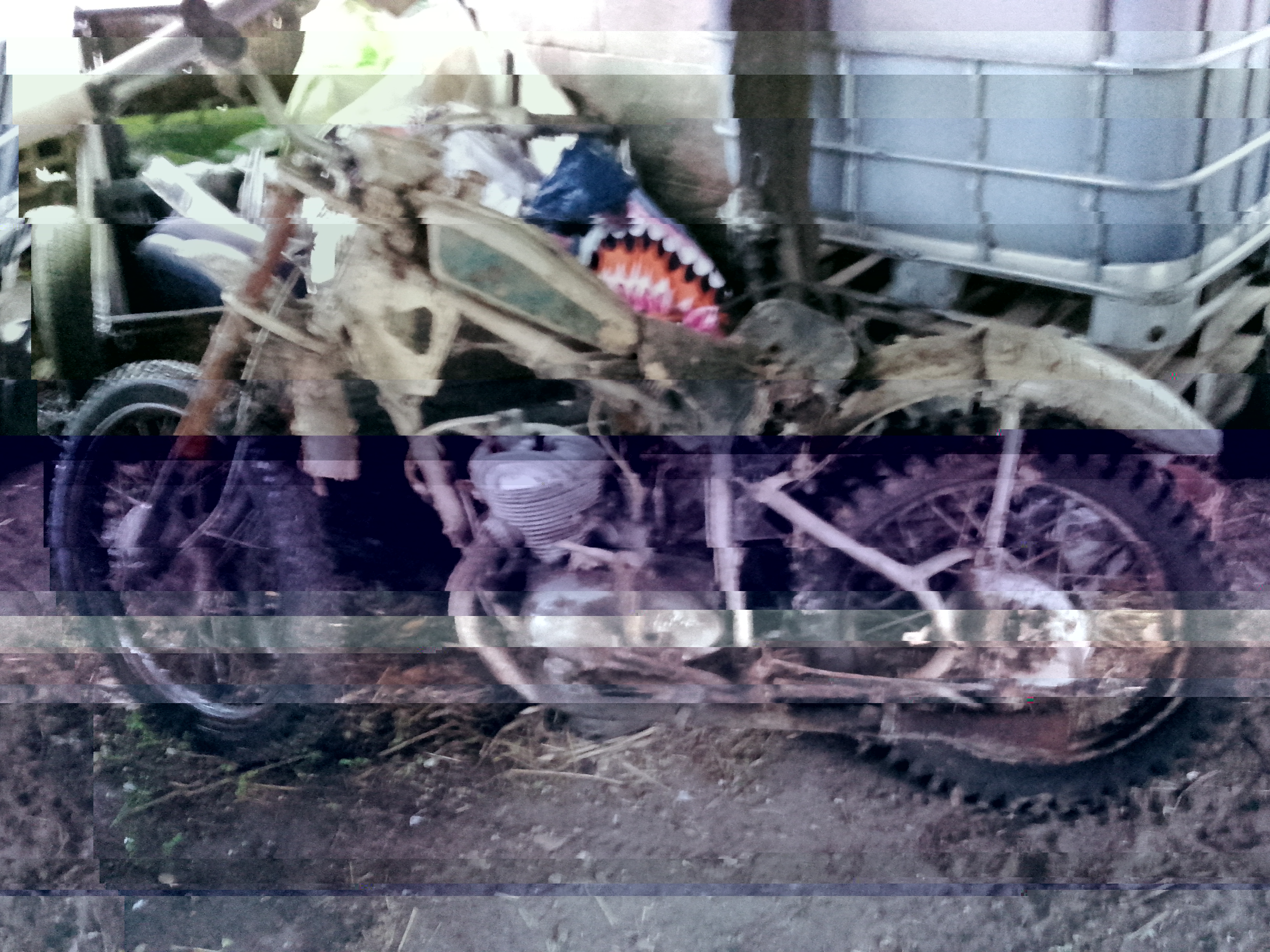

Bonjour,je crée ce post pour présenter l'engin :mrgreen: ,et certains d'entre vous s'y connaisse en moto,et cela pourrait m'aider :wink:
Vu comme ça,je serais tenter de dire que c'est un deux temps :?: :?: mais pas sur :oops:
Donc voici la moto :
Ceci est ce une jauge :?: Comment fait on le niveau si bien une jauge :?: (visser dans le carter moteur).

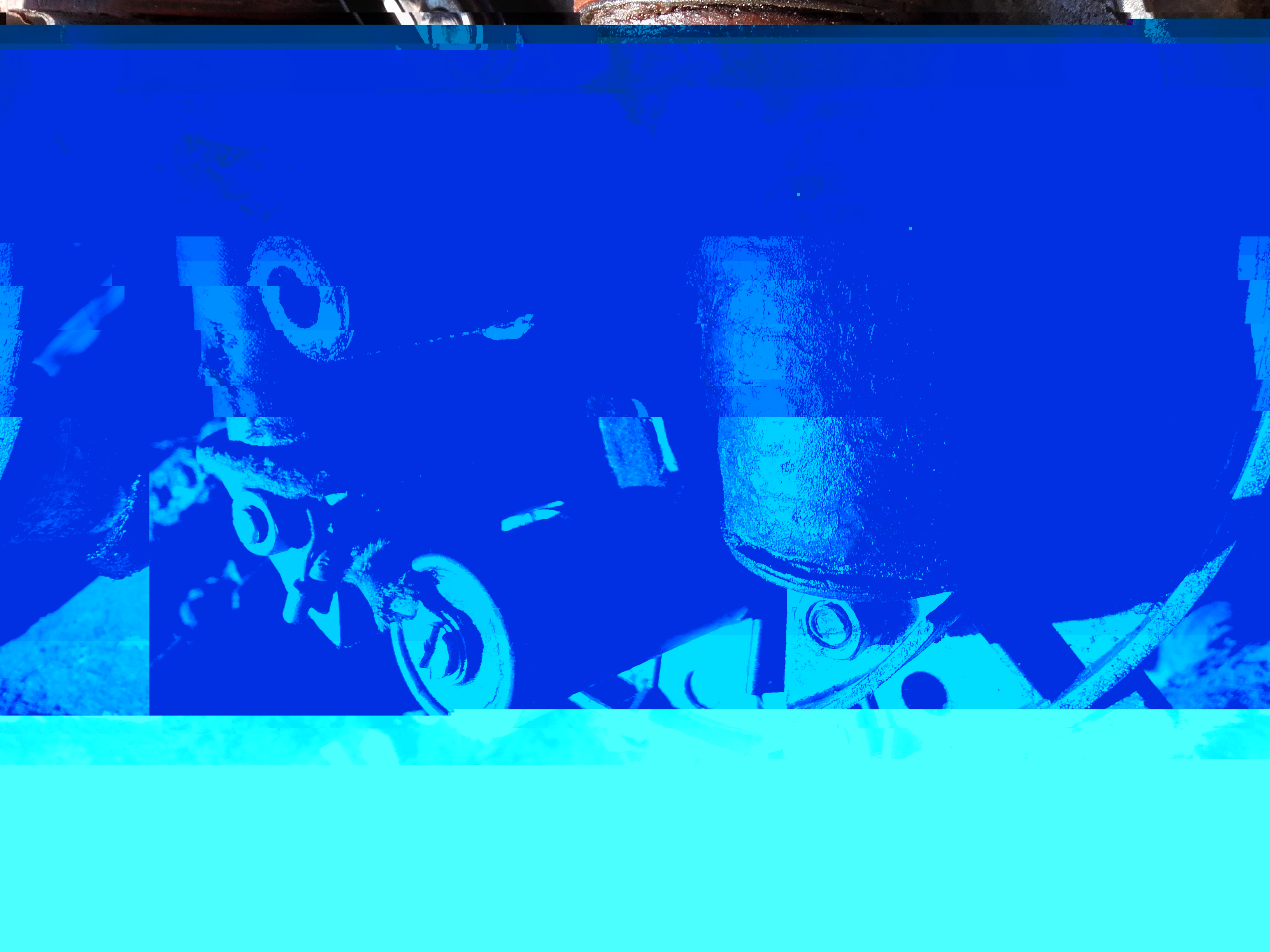

L'allumage :
Je serais fort content de vos conseils ou remarques ! :wink:

Généralement quand il y a deux bobines, l'alimentation est faite par batterie.
Après il y a tellement de trucs qui peuvent entrer en ligne de compte, le condo en premier, change le c'est a peu prés sur qu'il est mort.
Le grain d'oxyde sur les vis platinées
Ne t'inquiète pas pour la jauge a visser, j'ai la même chose sur une tondeuse Honda.
Mais bon vu l'état des bobine :?:

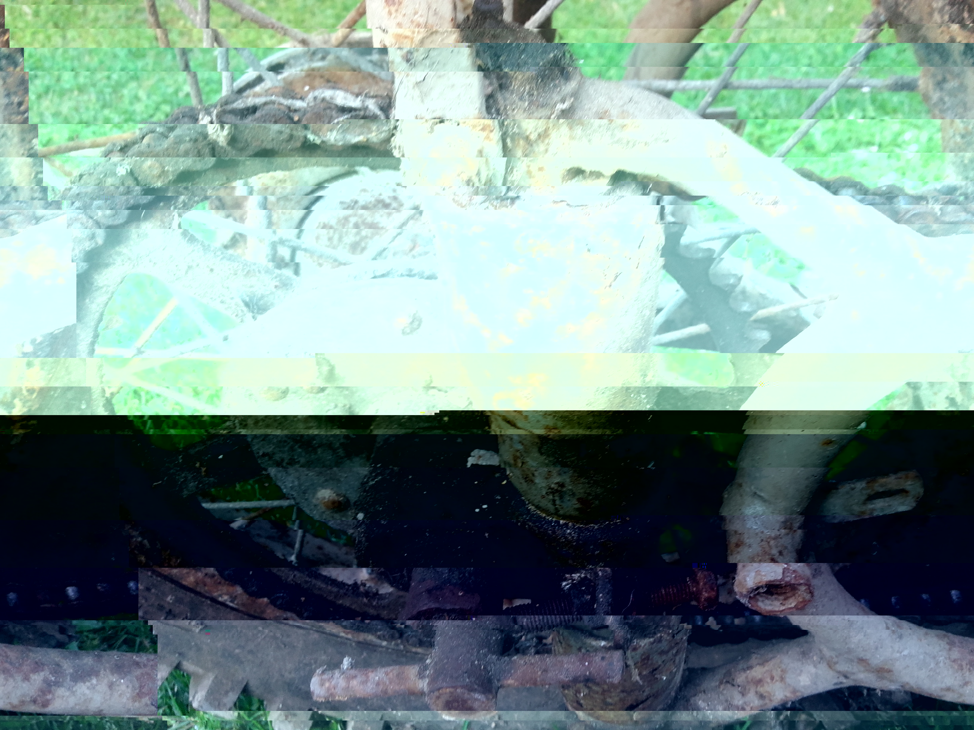

Salut,voici d'autres photos ! :wink:
20160422_191526.jpg[/attachment ][attachment=1]20160422_191619.jpg
Re: Peugeot 175 cm3 de 1952
Ah oui, quand meme !!!
Ya du taf !
Mais on connais tes capacités a donner de la gueule a des trucs qui n'en ont plus !

Tu vas en faire quoi :?:
La remettre d'origine ou juste lui faire un entretien :?:
L'avantage avec les 2temps c'est que ça reste grassouille au niveau du moteur.

Pour Moulino :je vais en faire quoi ?soit j'en profite comme ça pour le moment,soit je commence direct a la remettre en état d'origine.
Donc je démonte et je trouve les piéces pour lui redonner son look d'origine. :wink:
Seul soucis et de taille :je n'est pas la carte grise.Par contre la plaque de cadre est presente,et peut pourrais je avoir une carte grise collection. :?:
moulino51
Messages : 2993
Oui en CG de collection, c'est l'unique solution.
Il manque quand même pas mal de chose par rapport a l'origine
Une solution serait d'en trouver une complète a moins de 500 € mais avec le moteur mort et éventuellement sa CG normale.
Les prix ne sont pas trop élevés
Franchement vu le nombre de pièces manquantes, je ne sais pas si j'attaquerais une restauration, car ça risque de chiffrer a la fin du compte.
Oui le mieux est de trouver une épave complète a pas cher.

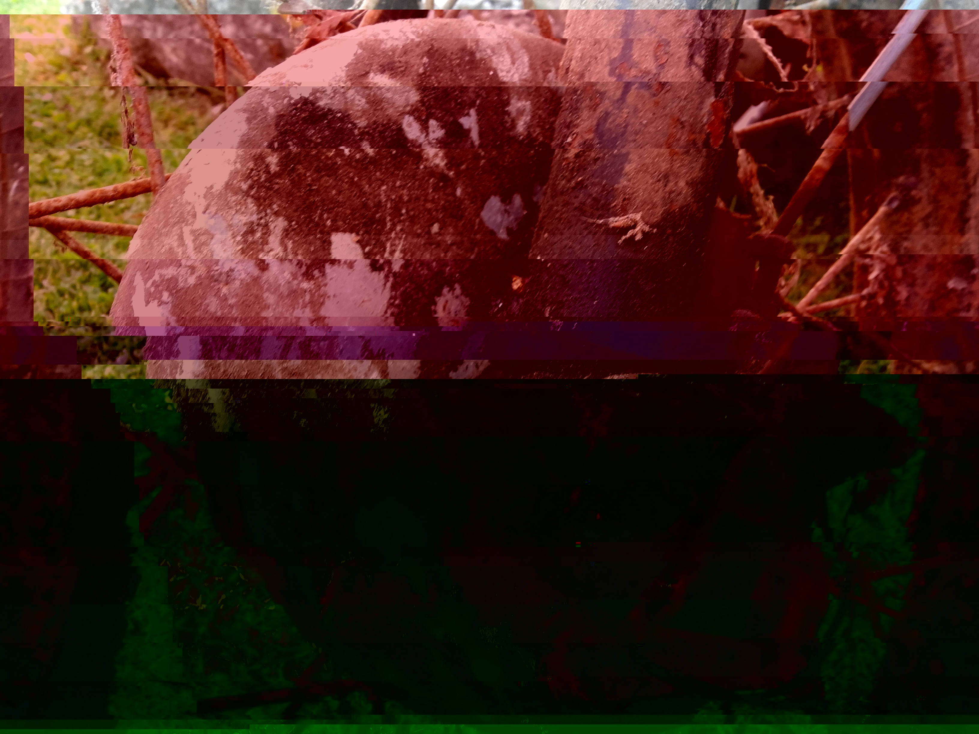

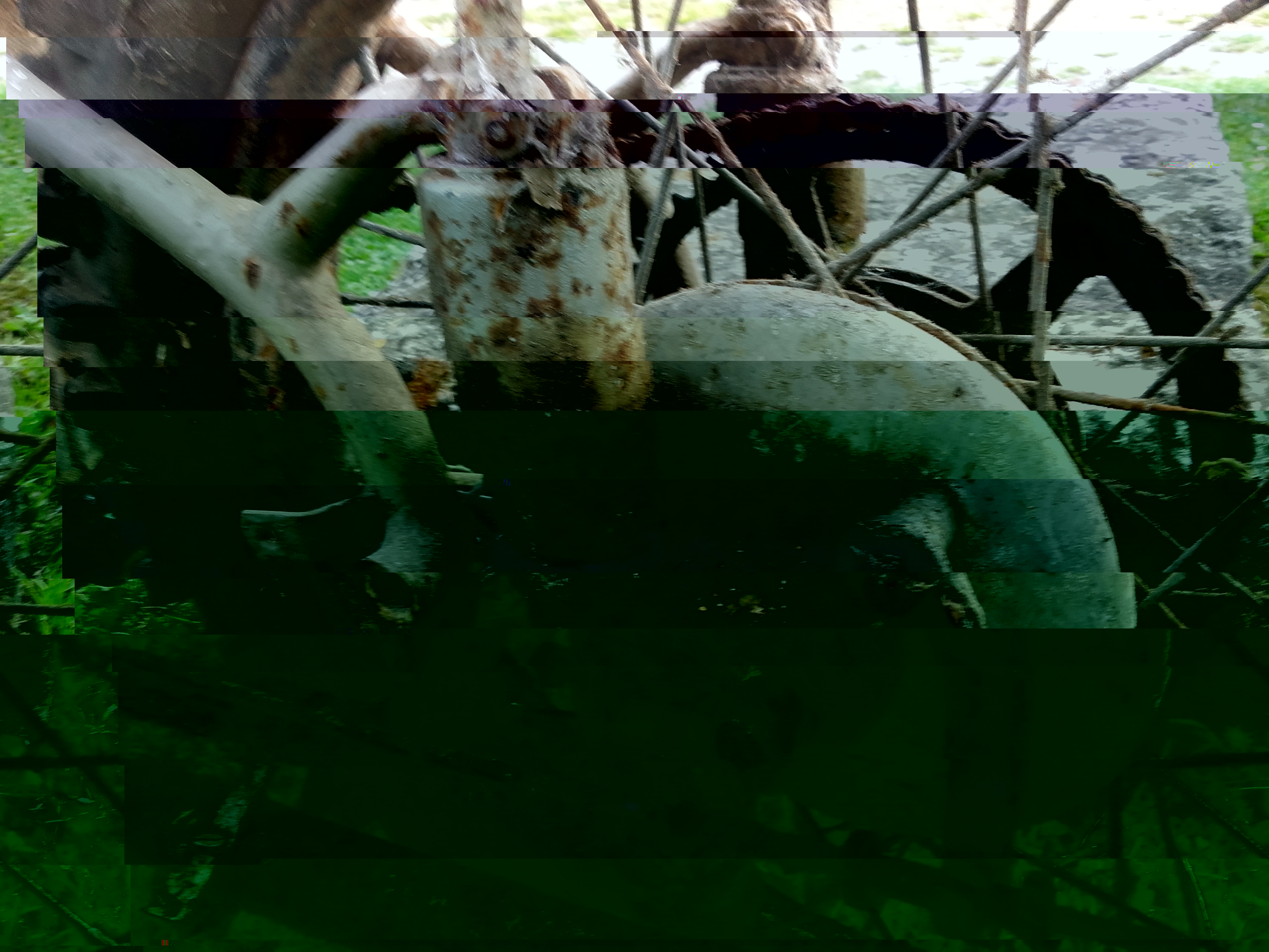

Encore des photos.
moulino51
Messages : 2993
Une moto Africaine (agrandir l'image :lol: :lol:
Garde la pour faire du cross :D
