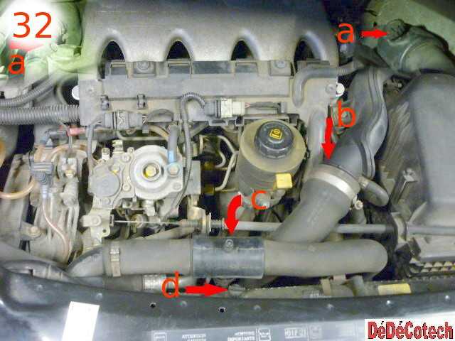

Re: vis de purge radiateur
J'imagine que tu parles de la 'a'
Source :
http://www.auto-technique.fr/fiche-tech ... 1-451.html

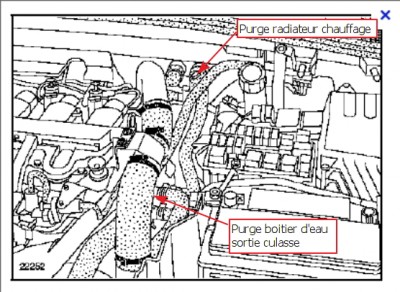

Situation des 2 purges principales.
