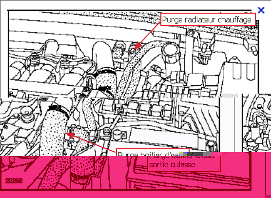

Si c'est sur la durit de chauffage au fond à gauche (coté chauffeur). C'est la purge pour le circuit du radiateur de chauffage.
La plus importante, c'est celle qui se trouve sur le boitier sortie d'eau.

Situation des 2 purges principales.
