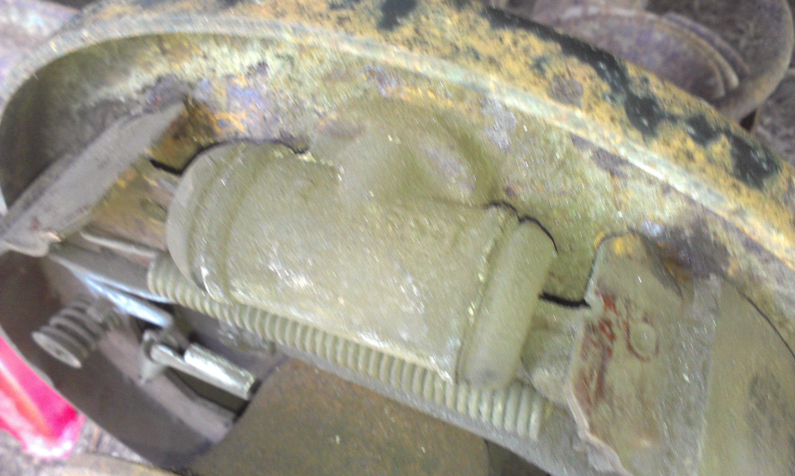

Après nouvel examen , je pense que c'est le cylindre de roue qui est grippé.
Au repos , le piston est sorti vers l'avant , et rentré vers l'arrière. reste maintenant à savoir si je change juste le cylindre à 33 euro chez oscaro

D'accord avec la remarque de Red Truck, mais...
Un cylindre de roue d'un côté, le kit complet pour les deux roues arrière de l'autre, le Nortoto ne me paraît vraiment pas cher. Il est d'ailleurs marqué "1er prix". Pas sûr que je lui ferais confiance, au niveau qualité
- patard
- Messages : 953
- Enregistré le : 31 juil. 2007, 00:10
- Localisation : Morbihan
Re: Contrôle Technique - Frein de service -Déséquilibre - Expérience
Tu n'avais pas tord , j'ai opté pour le cylindre de roue, le camion ne fait pas 5000km par an et presque jamais chargé donc un cylindre de roue devait aller.camion rouge a écrit :Salut
Pourquoi faire les choses a moitié ?
Bien sur c'est plus cher , mais au moins , tu remplaces tout !
Je ne suis que le "conseilleur" pas le "payeur" donc c'est toi qui voit...
Et puis l'élément déterminant a été un problème de délais, Norauto annonçait 48h de plus qu'oscaro. En fait la commande d'oscaro est arrivée après la date prévue par norauto
Après l'avoir changé et réglé le frein à main je trouve que la roue droite ne tourne pas librement , le cylindre de roue droite qui n'était pas grippé il y a un mois et demi pour le CT l'est sans doute maintenant, après avoir changé le cylindre de roue gauche , je suis bon pour le droit.
