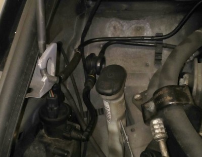

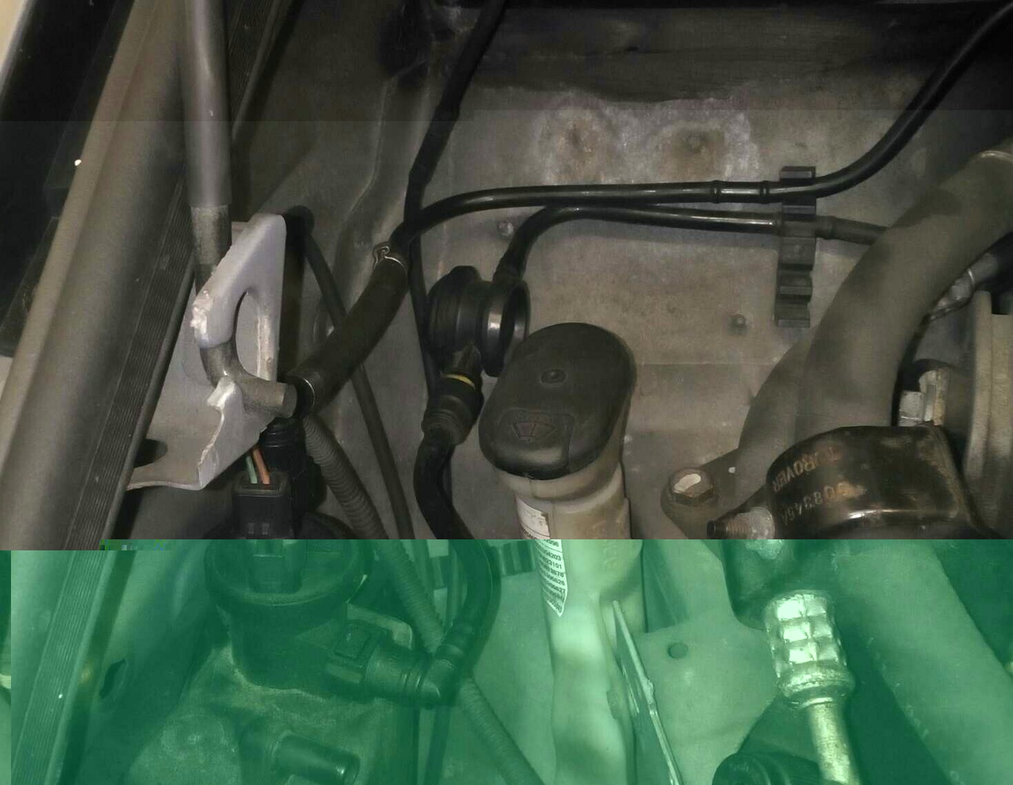

J ai réussi à mettre la photo, ( c est pas un exploit).
Prouver me dire ceux qui ont un f4r si vous avez le clapet rond qu'on vois au dessus du bouchon de lave glace. Je vois pas à quoi ça sert car du coup c est ca qui me bouche la mise à L air.

J ai trouve une photo sur le forum où il y est ce clapet. Mais si tu peux prendre une photo pour regarder son sens de montage ce serait sympa.
A plus

Sa sa serait pas plutôt l arrivée essence, la mise à l'air du réservoir doit se faire plus près de lui

Evillryu a écrit : J ai réussi à mettre la photo, ( c est pas un exploit).
Ca, c'est le retout des vapeurs d'essence vers le canister (filtre)

Justement cette petite piece ronde bloque le passage vers le canister on attend quelque chose qui bouge dedans.EAime a écrit :Evillryu a écrit : J ai réussi à mettre la photo, ( c est pas un exploit).

Mon branchement est le même.

Que peux t'il arrivais avec un petit trou qui ne se produirait pas avec la mise a l'air d'origine ( Riennnnn )
Après si c'est pour se torturé l'esprit je passe mon tour assez de souci ailleurs pour pas m'en créer avec un piffft (sauf si le pifft est accompagné de caouete dans une pièce du fond )
C'est exactement aussi ce que j'ai, que j'avais aussi sur le 1er !
Je te rassure, je dors très bien !
