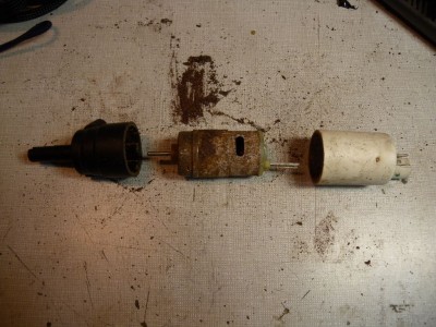

N'ayant pas encore trouvé de pompe j'ai décidé de l'ouvrir:
Scier le plastique à la jonction entre le blanc et le noir jusqu'a sentir le métal.
Tirer délicatement pour séparer les différents organes:
c'est dans un triste état...

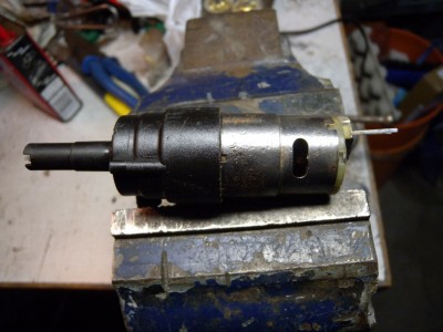

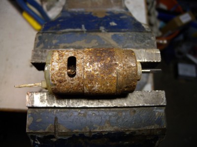

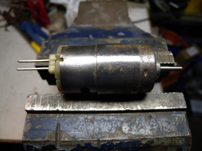

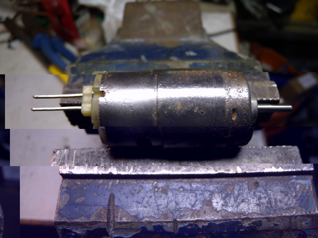

Le moteur:
Moteur avant nettoyage
Moteur après nettoyage et lubrification

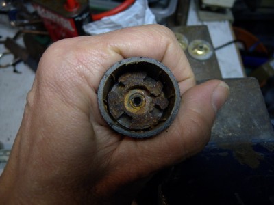

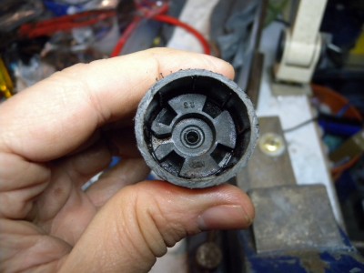

La pompe:
Pompe avant nettoyage
Pompe après nettoyage
