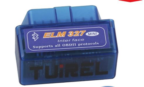

Ah non, encore une question !!! Peut on avoir un boîtier Can Clip en bluetooth sous Androïd ? J'ai entendu parler de Torque...

Torque fonctionne sur la base du protocole de la norme OBD (boire OBD II) ... donc réponse comme au dessus
Pour le câble, si tu as celui fourni avec la Canclip, aucun souci
A ma connaissance, pas de Canclip sous Android, mais je peux me tromper !

Ma CLIP fonctionne sous W7 32 bits.pub2n a écrit :Pour mettre toutes les chances soient de ton coté, ouiSylvain 69 a écrit :Merci, donc obligé de passer par un ordi portable, avec XP au minimum, et uniquement en 32 bits, right?
Pas de CLIP sous Android.
Sous Android il ya Torque qui fonctionne en BT avec une interface ELM327 (3 euros environ) A+
Yves

un canclip c'est forcement avec un ordinateur.
c''est le nom de l'interface ET du logiciel.
cela n'existe pas sous android, et cela n'existe pas en bluetooth.

Je crois, si j'ai bien tout lu Freud, que torque sous androïd avec elm 327 ne fonctionne QUE sur les véhicules diésel après 2003/2004, et les essence après 2001, car c'est de l'OBD II.
.....ou alors j'ai rien compris !!!

Si il y a une prise diagnostique Torque a une chance d'afficher quelques informations , avec la clip il y en aura un peu plus....Sylvain 69 a écrit :Je crois, si j'ai bien tout lu Freud, que torque sous androïd avec elm 327 ne fonctionne QUE sur les véhicules diésel après 2003/2004, et les essence après 2001, car c'est de l'OBD II.
- Messages : 3846
Re: Valise diagnostique 2.2 dci 2001 ! Quelle est elle ???
oui pour les véhicules diesel. L'elm 327 ne fonctionne pas sur le III version DT et DCI, seule CANCLIP.Sylvain 69 a écrit :Je crois, si j'ai bien tout lu Freud, que torque sous androïd avec elm 327 ne fonctionne QUE sur les véhicules diésel après 2003/2004, et les essence après 2001, car c'est de l'OBD II.
