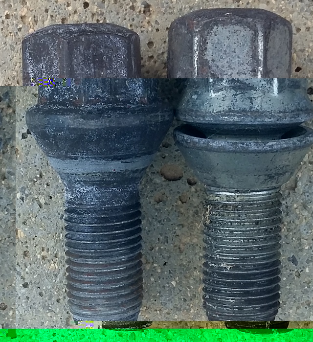

La preuve par l'image, les deux sont ceux du III : pour jante tole à gauche, pour jante alu à droite.
Pas de différence d'angle de cône pour les modèles montés de série sur le III.

pub2n tu as raison j'ai ressorti ce midi les plans d'origine de l'espace III. C'est effectivement les vis roue alu ou tôle ont toutes les deux un cone à 60°.
Je regarderai de nouveau les autres refs pour si cest moi qui est pris un coup de chaud ou il y a un mélange.
Mais il faut rester serieux il y a7 de forte chance que j'ai loupé quelque chose.
Merci pout ta rectif.
