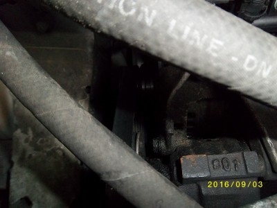

Je confirme que la courroie a deux place possible au montage mais un seul correct
L'autre c'est la casse assuré en tres peu de kilomètre

falcon60 a écrit :Je confirme que la courroie a deux place possible au montage mais un seul correct
Une photo pour bien comprendre lequel est le bon ?
Pièces jointes
La gorge intérieure doit toujours rester libre.

Ce que t'appelle la gorge intérieur, c'est ça ? Et c'est "intérieur" parce que proche du moteur ?

Messages : 13555
Re: Nouvel achat...Moteur cassé :-( ...une idée??
Oui c'est ça.
Cherche le sujet où j'explique 4 courroies d'accessoires en 6 mois.
Il y a le bon schéma de montage positionnement et cheminement.
