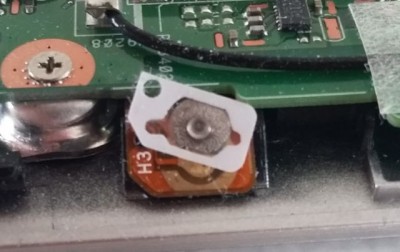

Bonjour à toutes et tous
Je bien vers vous pour avoir vos avis de bricoleurs en électronique.
Ma tablette me faisait des malheurs depuis quelques mois lors de l'allumage, et un comportement farfelu depuis quelques semaines : allumage quasi impossible et une fois allumée, se re éteignait toute seule selon sa position.
J'avais creusé pour faire réparer, on me demandait 150 euros en moyenne pour résoudre le problème.
J'ai récupéré les outils adaptés cette semaine et décide de l'ouvrir, pour creuser le problème de cet interrupteur, apparemment récurrent sur mon modèle en début de série.
J'ai trouvé le coupable sans souci : Je l'ai remis en place après nettoyage du support, (5 minutes montre en main, outils rangés) cela a l'air de tenir pour l'instant.
J'avais eu ce genre de désagréments sur des manettes de jeu de l'époque de mon Commodore 64, résolu avec du scotch de base, mais la lamelle et la plaque de circuit étaient bien plus grandes.
Quelqu'un a t il déjà eu ce cas récemment, et comment cela a t il été résolu ?
D'avance merci

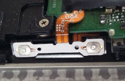

Ps : ci dessous une image du contrôle du volume, même système mais en bon état :

Un peu de news, avant de passer à la commande de cette pièce, tentative de recollage à la superglue3 sur le pourtour, appliquée au cure dent, foutu pour foutu, il n'y avait rien à perdre.
Verdict : cela tient depuis 2 mois, un succès

Up et clôture : 11 mois après collage, tout tient toujours.pub2n a écrit :Un peu de news, avant de passer à la commande de cette pièce, tentative de recollage à la superglue3 sur le pourtour, appliquée au cure dent, foutu pour foutu, il n'y avait rien à perdre.
Je classe en résolu
