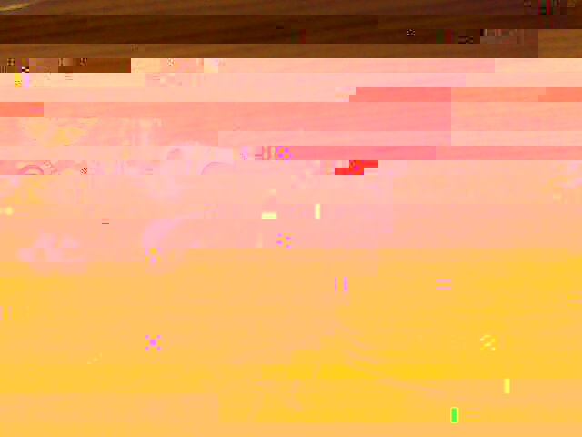

Bon je ne sais ce que ça vaut mais en effet comme me l'a écrit tourge j'ai trouvé un "kit joints BV JB 050611 TND" (c'est la référence sur ma facture Renault) pour... non pas 20 € mais... 34,21 !!!
Comme vous pouvez le voir sur la photo jointe ça fait cher du kilo ! D'après le mécano Renault présent par hasard au guichet des pièces détachées ça fonctionne bien même si le levier est plus dur quelques jours...
L'article est en stock ! J'ai repensé aux 2CV dont Citroën très bien renseigné sur son plancher pourri vendait des planchers en remplacement !!!
Petite remarque d'un connaisseur en mécanique : si au lieu d'être soudé le sélecteur était boulonné ça serait plus simple ! non ? et après on va nous gaver avec l'écologie (très respectable par ailleurs) à la télé....
Pour en revenir sur le kit il est prévu pour "super5, R9, R11,R19,R21, clio, twingo, mégane, express, laguna, kangoo, scenic..." "boites de vitesses Renault JB-JC" . Le fabricant étant SARL TND à St-Dalmas-de-Tende (06)... l'Espace n'y est pas mais bon, ça ne m'inquiète pas et vu la liste ci-dessus les fuites de BV chez Renault ne datent pas d'hier (d'où encore ma remarque sur l'écologie et sur le fait que je change mon moteur parce qu'il... fuit !!!) mais bon après tout c'est sûrement une démarche... marketing !!!

Je reviens un peu déconfit car je me suis emballé ... à partir des données du fabricant qui écrit ce qui est au-dessus ! (ce qui est un peu abusif, non ? )et en fait les joints toriques ne passent en effet comme s'étonnait supev-77 ! je joins la photo
et la photo de la tentative avec du ruban téflon : 2 tours... J'espère en remontant et en comprimant le téflon réaliser l'étanchéité...
