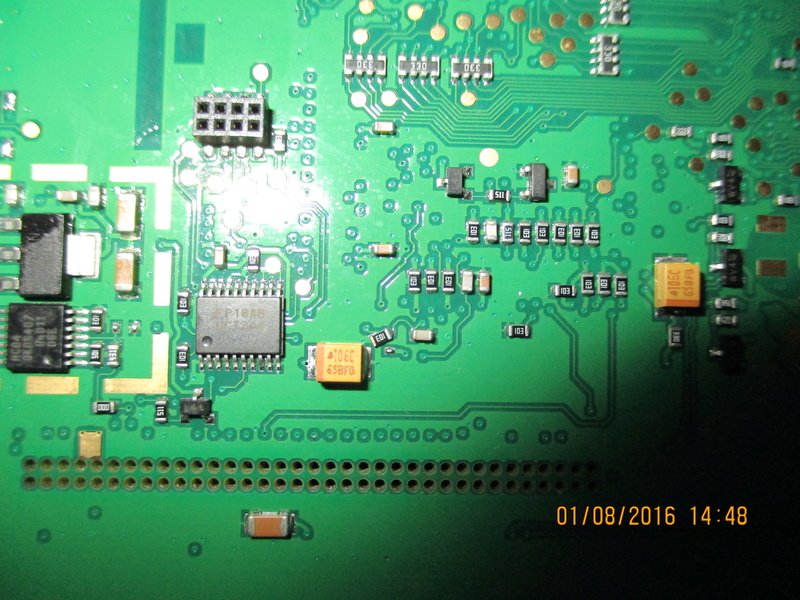

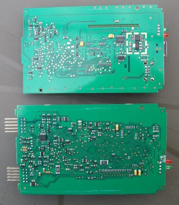

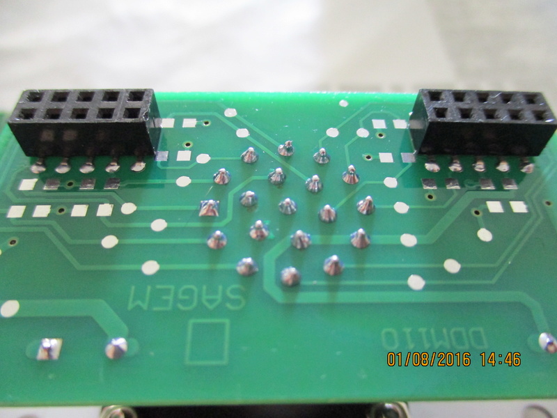

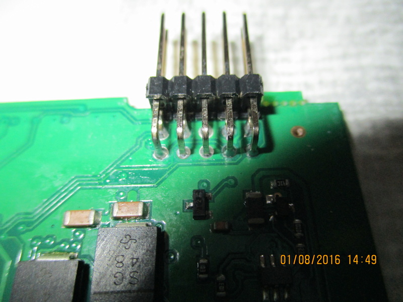

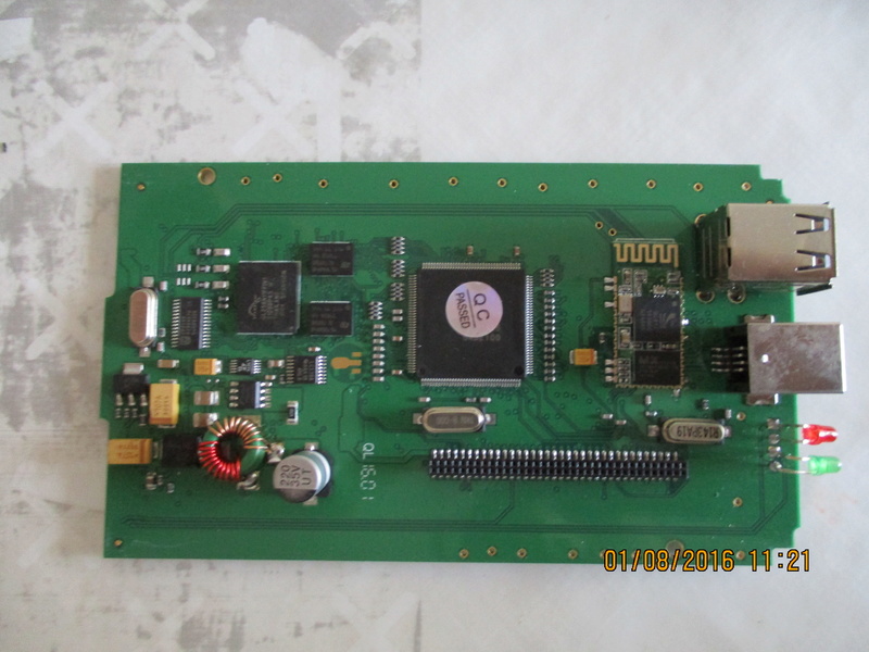

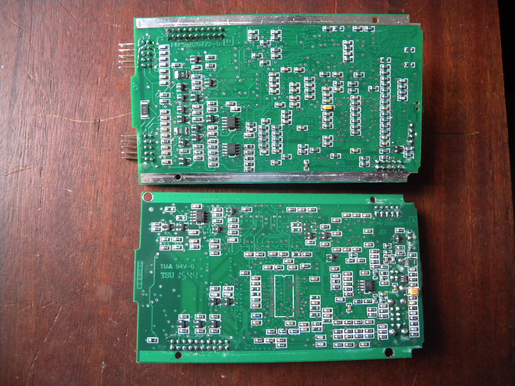

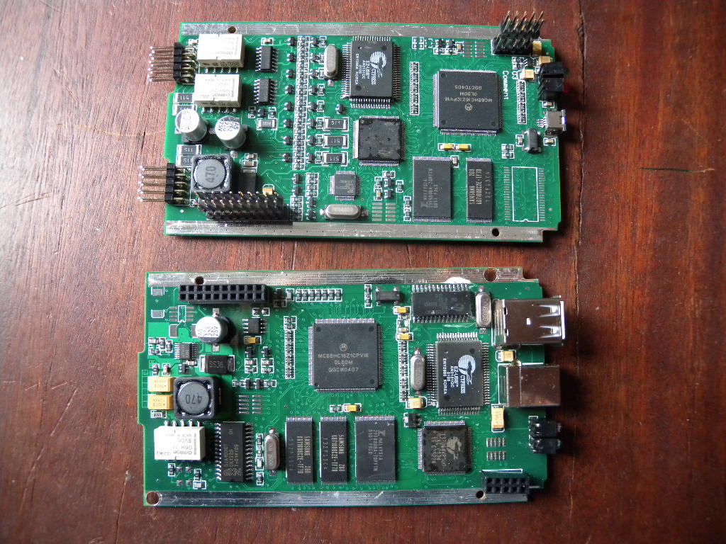

Suite à moultes déconnexions intempestives de notre CANCLIP je m'étais décidé à l'ouvrir et avait vu des choses surprenantes.
Ne pouvant plus souder il a fallu que je profite de voir mon frère pour qu'il me le fasse et en regardant bien il y avait plein de choses à reprendre.
Je n'ai pas encore pris le temps ni eu l'occasion de tester sur véhicule, il faudra que je le fasse, je vous met ci dessous les anomalies que nous avions remarqués :
Et après les retouches :
Sur la photo ci-dessous ont voit une résistance en diagonale :
Dans un premier temps nous nous étions à ressouder correctement ce qui était mal soudé.
Un léger mieux, mais toujours des déconnexions intempestives.
Enfin, récemment, nous avons ressoudés correctement la sonde en diagonale comme il faut sur ses points (pas fait de photos).
Je n'ai pas encore eu l'occasion de tester, je testerai ceci lorsque nous passerons en pneu hiver pour essayer de récupérer le code des valves de pression....car je n'avais pas pu y arriver car il y avait des déconnexions intempestives.

Essai hier soir, malheureusement ça n'a rien amélioré, difficulté de connexions, déconnexions intempestives, dommage......
Reste la piste des quartz...à voir.

Bon ben j'ai pas la même que vous à première vue...

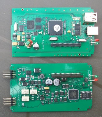

Yves
Re: CLIP et déconnexions intempestives, tentative reparation
Voici la mienne... apparemment la même que Flo...

Flo2 a écrit :Bonjour,
J'ai tenté de l'utiliser avec PC batterie et PC sur prise, c'était toujours pareil.
J'ai tenté de l'utiliser avec deux virtual machine différente toujours pareil.
J'ai récupéré un vieux PC avec une installation bien propre que pour ça et que sur prise, toujours pareil.
J'avais essayé en chargeant la batterie véhicule au max avant, pas vraiment vu du mieux. (j'essaierai de bien faire gaffe d'éteindre la ventil et radio, ce qui était déjà je le cas il me semble)
Je vais voir votre piste d'ôter ce qui pourrait faire éteindre les ports USB....une piste à suivre.
Pourtant je vois pas pourquoi ça se mettrait en veille alors que justemment on est en train de travailler avec mais bon, avec l'informatique.....
Parfois elle se déconnecte mais se reconnecte toute seule sans poser aucun soucis, parfois rien à faire.
Et parfois même au premier diag elle ne trouve pas ou que peu de calculateurs.
Pour le choix des marques pour moi ça a été demandé à l'installation, je n'ai mis que dacia Renault.
Merci.
Flo.

c'est quoi une Full Clip ?
Painchocolat19
Messages : 1983
Inscription : 28 mars 2016, 11:56
Finition : Zen
une clip avec plus de composants.
La même que tu as mis en photo ...... :D
Te dirais si mieux dans quelques jours....commandé hier.
70 € plus cher que l'autre, transport compris ( angleterre )
