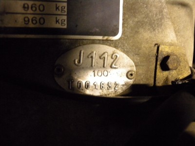

Re: Suspensions avant espace 1 ph1
salut ,
surement tu peux regarder ton numéro de châssis c'est sur la plaque ovale sous la plaque Matra.
Yves

J'ai regardé ma plaque, mon espace porte le N° 5501...
Donc il semblerait que l'outil qui m'est nécessaire soit le SUS863...
est ce que les ressorts sont cylindriques ou pas ?
ressorts avant.JPG (22.45 Kio) Consulté 3076 fois
Si 21 alors SUS 863
Si 22 alors SUS 1039
Prends une photo ça aide...
Yves

J'ai bien l'impression que c'est le 22 soit 1039...
(ce qui veut dire que mon T5501 a déjà le ressort à pas variable
C'est bien cela.
