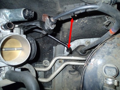

Lors du remontage d'un F3R 2,0l essence-gpl.... j'ai un "tuyau en trop" il est branché derrière le régulateur de ralenti juste sous la planche de bord et je ne vois pas où il peut aller... voici plus clairement : (il est à l'horizontale...=
tuyau qui va où ?
tuyau qui va où ?

je reviens sur ma question à partir d'une capture d'écran sur le moteur ancien déposé et couché... Le tuyau est celui au centre de l'image...
tuyau sur moteur déposé

canistere ?
ou prise de dépression pour rampe ou détendeur?
Re: un tuyau en trop...
Pour le tuyau c'est tres simple... même tres logique...
C'est celui du capteur de pression absolue :!:
Ta photo parle d'elle même :arrow:

Oui en fait pontiac j'avais trouvé un peu avant manger... à ma décharge il y avait un bout du tuyau coupé resté en place... sur ce capteur de "pression absolue"... maintenant j'ai encore une question qui mérite un bon tuyau (oui c'est facile)... je la mets en photo :
Est-ce que ce tuyau va bien où il est ? Ah que je regrette de n'avaoir pas fait les photos avant ... mais bon...
Je ne vois que ces 2 orifices de libres (et le capteur de droite je ne sais pas à quoi il sert). Je doute du branchement mais ne vois pas sur la RTA de réponse

c'est bon.
c'est l'arrivé de gpl.

Merci grostoto, je comprends mieux pourquoi il n'y a rien dans la RTA... (j'espère que c'est ma dernière question ! ) d'ailleurs je m'interrogeais pour savoir où il arrivait (le GPL) !
