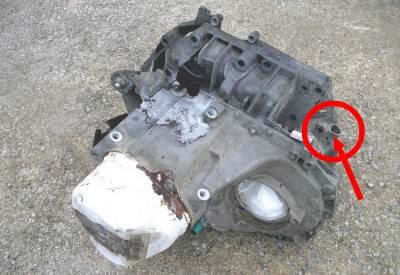

S'il y a un capteur, il se trouve sur le haut de la boite, vers le tablier ( en clair vers la colonne de direction )
Voir photo en dessous ( sur une JC5 026 ) :arrow:

Ok grace à ta photo Pontiac j'ai retrouvé mon capteur. Ou ce qu'il en reste. La prise est cassée en 2, du coup elle devait faire connexion comme elle pouvait. Je suis arrivé à la ressortir. Mes 3 fils se baladent maintenant .. Ca se trouve ces prises ? (Je vais rigoler pour l'acces et la longeur de fil pour changer la prise ...).
Edit: Ah non en fait j'ai que la moitié du capteur, l'autre moitié est encore dans la boite :mrgreen:
Edit 2: Trouver la méthode pour démonter le capteur sans le casser d'avantage ... dévisser, tourner, repousser une tringle ?

Re: Vitesse 0, Vis Capteur ABS bloquée, démonter fusée
Un tour en casse... ce type de prise est monté sur pas mal de Renault... dont la Twingo :!: :wink:
Et si le capteur est celui de la photo :arrow: un petit pivot ( pour déboiter les ergots ) et tu tire
