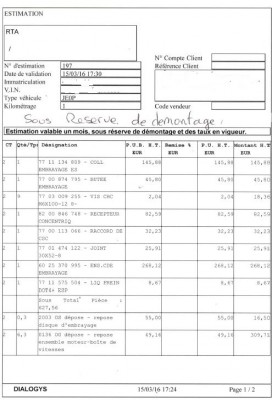

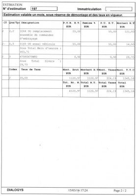

Tu sais combien aurait demande un pro pour changer émetteur récepteur ?
Car j'ai demandé à un mécano au b... qui m'a dit ne pas pouvoir le faire sans pont...et qu'il conseillait de changer embrayage en même temps
La pièce vaut 345 euros mais la MO je n'en ai aucune idée... ou alors essayer de trouver quelqu'un qui me le fasse pour pas trop cher mais vu que l'opération à l'air complexe je n'ai pas envie de faire pire que mieux
Re: info sur fonctionnement récepteur embrayage 2.2dt
Il y a deux ou trois heures de travail selon le barême Renault (j'ai 2.7 heures en tête, à vérifier). C'est surement de la MO de niveau 2 (entre 40 et 50 euros de l'heure).

Bon je viens d'avoir le devis... 1765 euros pour émetteur récepteur + embrayage... ça me laisse un peu sans voix

qqq a écrit :Bon je viens d'avoir le devis... 1765 euros pour émetteur récepteur + embrayage... ça me laisse un peu sans voix
Un peux exagérer, voici le devis de j'avais fait faire chez un petit agent Renault pour les même réparation.
Que je n'est pas fait faire car mon embayage est encore OK a 300 000
