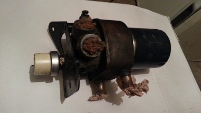

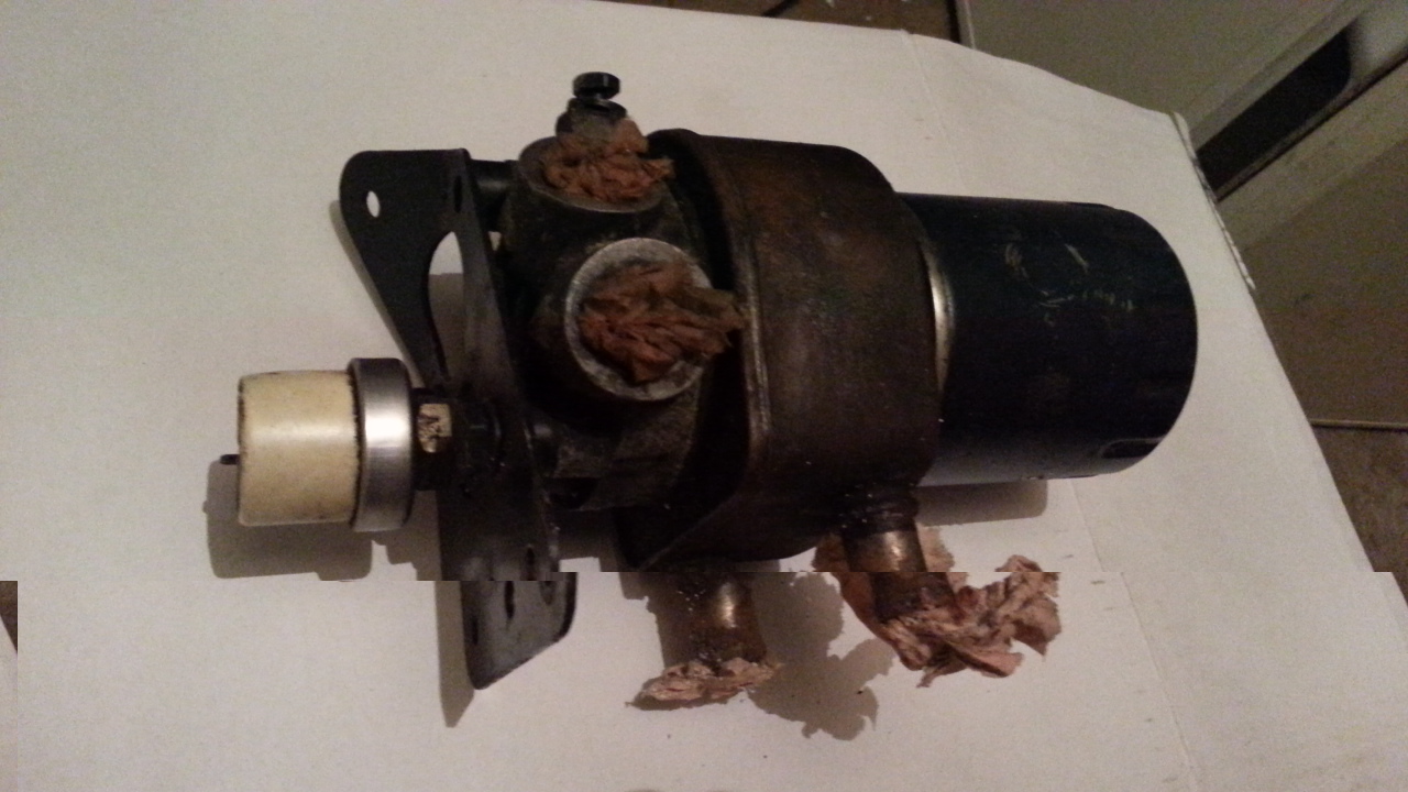

mais c'est mon moteur en photo
bon sinon j'ai un model chez moi de r25 v6 turbo ,regarde si c'est le même que ton espace 2
si oui il sera a vendre ci cela t’intéresse
le voici
le voici

Pat02 : Je n'ai aucun élément pour savoir si cette pièce est compatible avec ma voiture. A supposer que celle-ci convienne, combien tu la vends et comment procéderait-on ? qui envoie en premier comment envoyer et quel est le moyen de paiement ?
TheStone : merci pour tes conseils, pour les informations. Ce n'est pas mon moteur. Mais c'est la photo qui illustrait mieux ce que je voulais dire. Avant de toucher à la voiture, j'ai écumé les sites (c'est pourquoi j'ai découvert Passion-Espace et d'autres). J'ai passé des journées à me documenter pour ne pas faire de bêtises.
Dom89 : merci pour le lien. A priori, ils sont en rupture de stock pour ma pièce.
