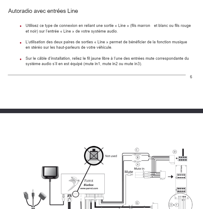

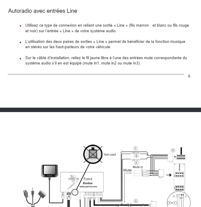

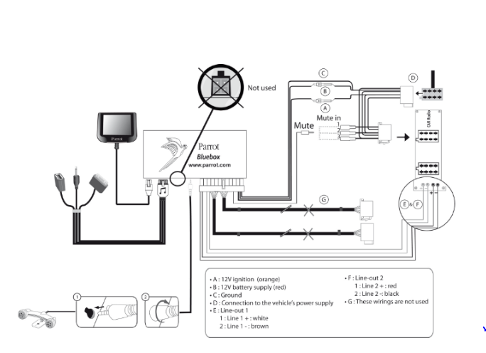

Bonjour,pour le Parrot 9200 :
Avec connecteur iso (s'intercalle et coupe les HP)
Avec entrée ligne E et F(non amplifiées)

Merci à vous c'est exactement ça wutch !
Sahro tes images inserrées c'est exactement ce qu'il me faut j'ai l'impression.
Est-ce que l'on peut avoir le même branchement sur toute leur gamme parrot ou seul le 9200 peut se brancher sur des entrées ligne ?
Par contre pour E et F, ils donnent des couleurs mais on ne sait pas à quoi ça correspond pour le branchement sur la ligne de l'autoradio, comme :

Bonjour Flo2
De mémoire et sans sortir le testeur sa devrait donner pour toi:
E lin out 1=blanc sur +30
marron sur -29
F lin out 2=rouge sur +28
noir sur -27
Je dépiote le cablage dés que je peut.

En effet je viens de trouver ceci ici en page 5 :
https://medias-norauto.fr/pdf/284161.pdf
J'envisageais de prendre un 9100, sachant que notre cahier des charges c'est de pouvoir brancher une clef USB et d'avoir le téléphone bluttoth, mais en regardant, le 9000 suffirait amplement puisque lui aussi peut recevoir la clef USB.
Ce qu'ils appellent mute sur le cablage des parot, faut-il le brancher sur la pin 26 ? Ainsi ça permettra de couper tout seul la radio pour passer en téléphone tout seul en cas d'appel entrant ?

Je vous partage l installation réalisée si cela peux donner des idées a d autres membres...
Sur mon 4 avec l auditorium et chargeur alpine 6cd dans le coffre. J ai suivi ce tres bon tuto pour installer une prise jack 3.5mm sur l entrée aux
http://www.planeterenault.com/forum/cab ... 9-180.html
Tout fonctionne a merveille et grace a un recepteur clefs usb bluetooth a 9.90€ branché directement sur l allume cigare du petit vide poche du coffre...vous avez un accés bluetooth au son de votre espace.
Le cable jack 3.5mm branché sur la clefs usb dans le vide poche.
Aucuns cables visible ou qui traine.
La prise allume cigare etant en +apc, l installation s allume dés le contact mis et s eteind en meme temps que la carte est retirée
Juste a allumé le bluetooth de votre smartphone et vous avez un kit main libre et autant de musique que vous le souhaitez sans rien avoir a brancher. N importe qui dans la voiture peut se connecter et passer la musique de son choix pour 9.90€ de clefs et 2.30€ pour la prise cd-rom.
30min d instalation.
Voila si cela peux aider...
