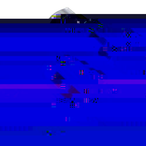

Pour moderniser un peu le look de mon camion, j'ai monté des lampes à led sur les veilleuses avant.
J'ai trouvé des lampes T10 pas cher sur internet de la marque SODIAL :
https://www.amazon.fr/dp/B00K69GNQ0/ref ... TE_3p_dp_1
SODIAL
SODIAL
C'est du chinois, mais au début ça faisait de super feux de jour,
Le souci, c'est que ça n'a pas duré bien longtemps,
Aux premiers froids, certaines led ont cramé et d'autres se sont mises à clignoter. :mrgreen:
Avez-vous une expérience de lampes à leds plus fiables et pas trop cher ?
Cordialement.

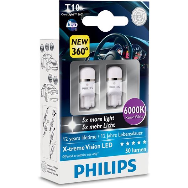

Pas le même prix mais des Philips :
https://www.passion-espace-club.com/view ... 75#p253909
Cela fait plus de trois ans sur le III, et deux sur la C4.2 en usage quotidien, elles n'ont pas bougé d'un chouïa, et pourtant dans la C4, elles sont à la fête en contraintes dans le hayon pour l'éclairage de plaque.
Re: Lampes à led pour nos camions
Existent maintenant en 4000 et 6000 k, 50 lumens :
On en parle sur un autre sujet, tu peux peut être trouver des Cree en Wedge T10 :?: et sûrement encore plus cher :(

Bonjour et merci Pub,
Par contre c'a fait presque 10 fois le prix de mes chinoises,
et ils n'indiquent pas le niveau d'éclairement.

Niveau d'eclairement :50 lumens
Pour les autres ampoules, type feux de position / stop, on en parle ici en ce moment , sonar 7 sur base Cree pour ma part :
https://www.passion-espace-club.com/view ... 27#p372727
