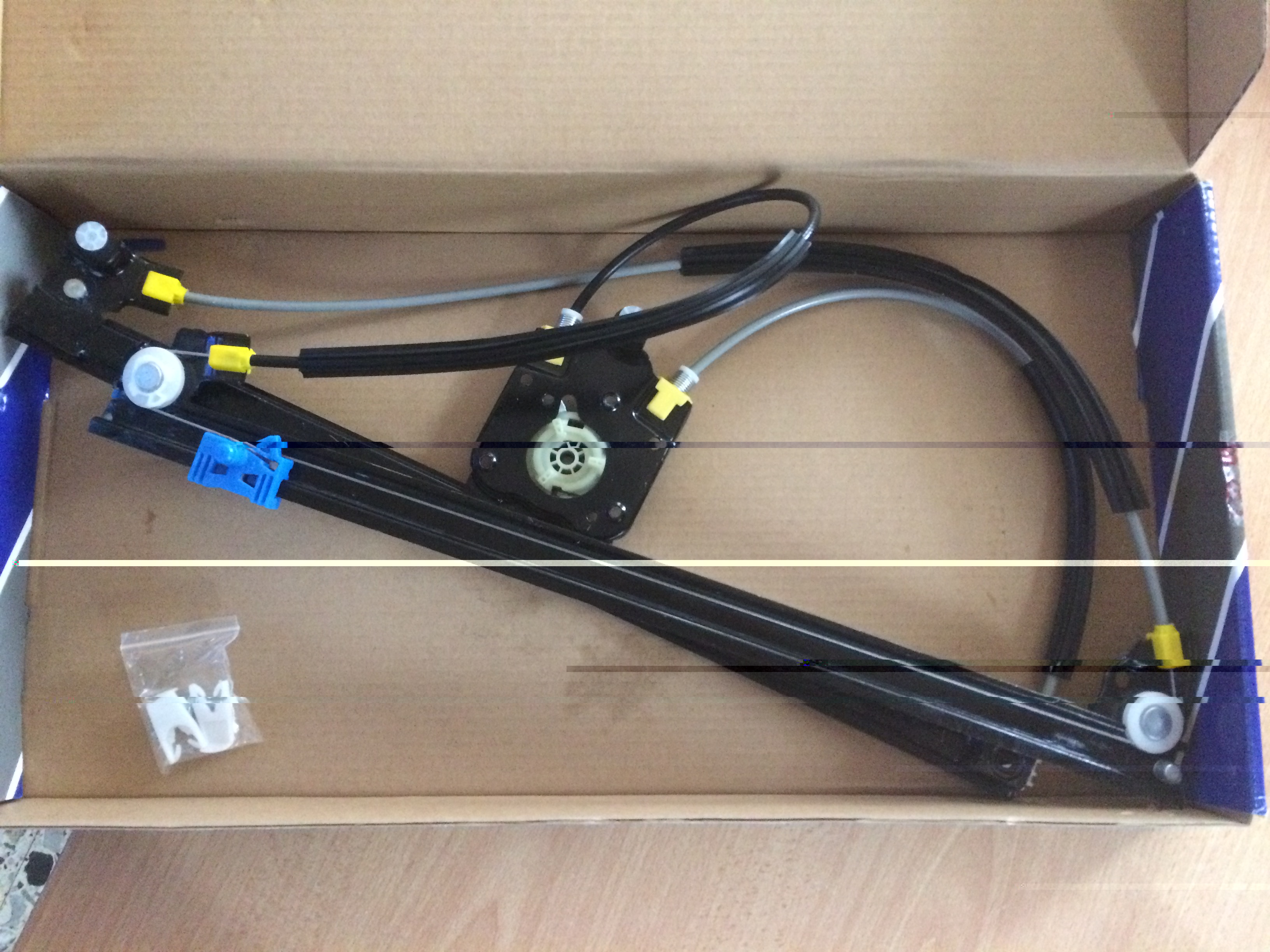

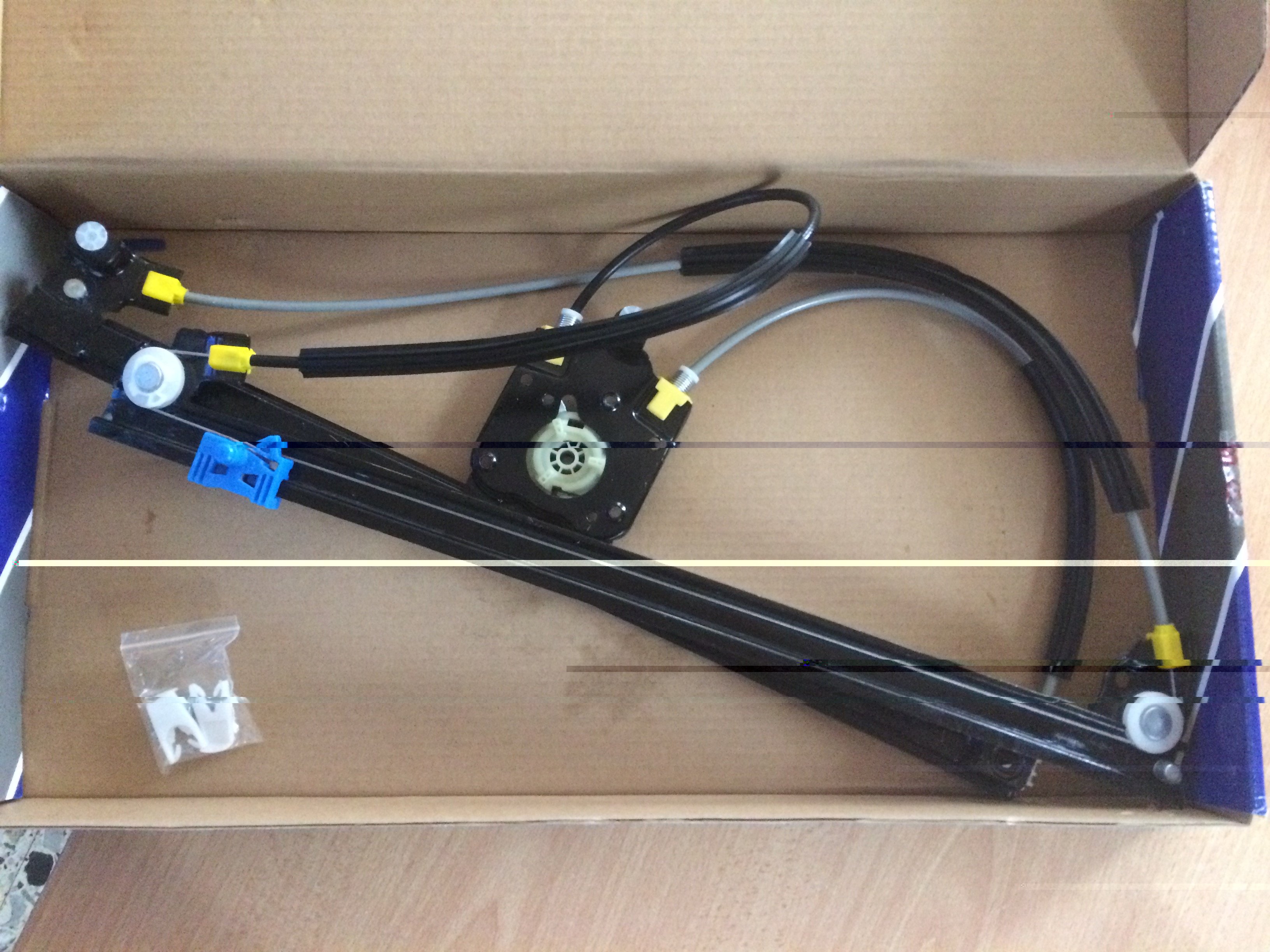

bon allez une petite photo, j'ai recu ca tout à l'heure, ca n'a rien à voir avec ce probleme specifique mais ca en resoudra un autre :lol:

fkp 94 a écrit :tu notes que j'ai parlé au passé car depuis le dimanche soir ou la vitre avd est tombée dans la porte j'ai désormais un défaut sur un moteur de ventilation. je pensais qu'il n'y en avait qu'un
en changeant ton mécanisme, profite en pour vérifier les connecteurs, et câblages, même si à droite il n'y a pas de réglage de vitesse motoventilateur.

TU en as eu pour combien du mécanisme de vitre ?
Pourrais tu faire des photos du démontage pour avoir les emplacements des vis et de ce qu'il faut faire pour démonter le panneau de porte ?

ok pour les resistancesn je pense comme toi : je dois avoir un rechauffage additionnel electrique.
pour le leve vitre j'ai créé un tuto dans la section tutos, c'est assez simple meme si hélas il a pas mal de plastique cassant notamment au noveau des clips de fixation. et on comprend pourqui ca craquouille facilement une porte d'espace 3 ou 4 ...

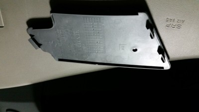

J'espère que tu liras ce message avant d'entreprendre quoique ce soit au niveau du siège passager...........
En rapport avec le message de painchocolat d'hier.

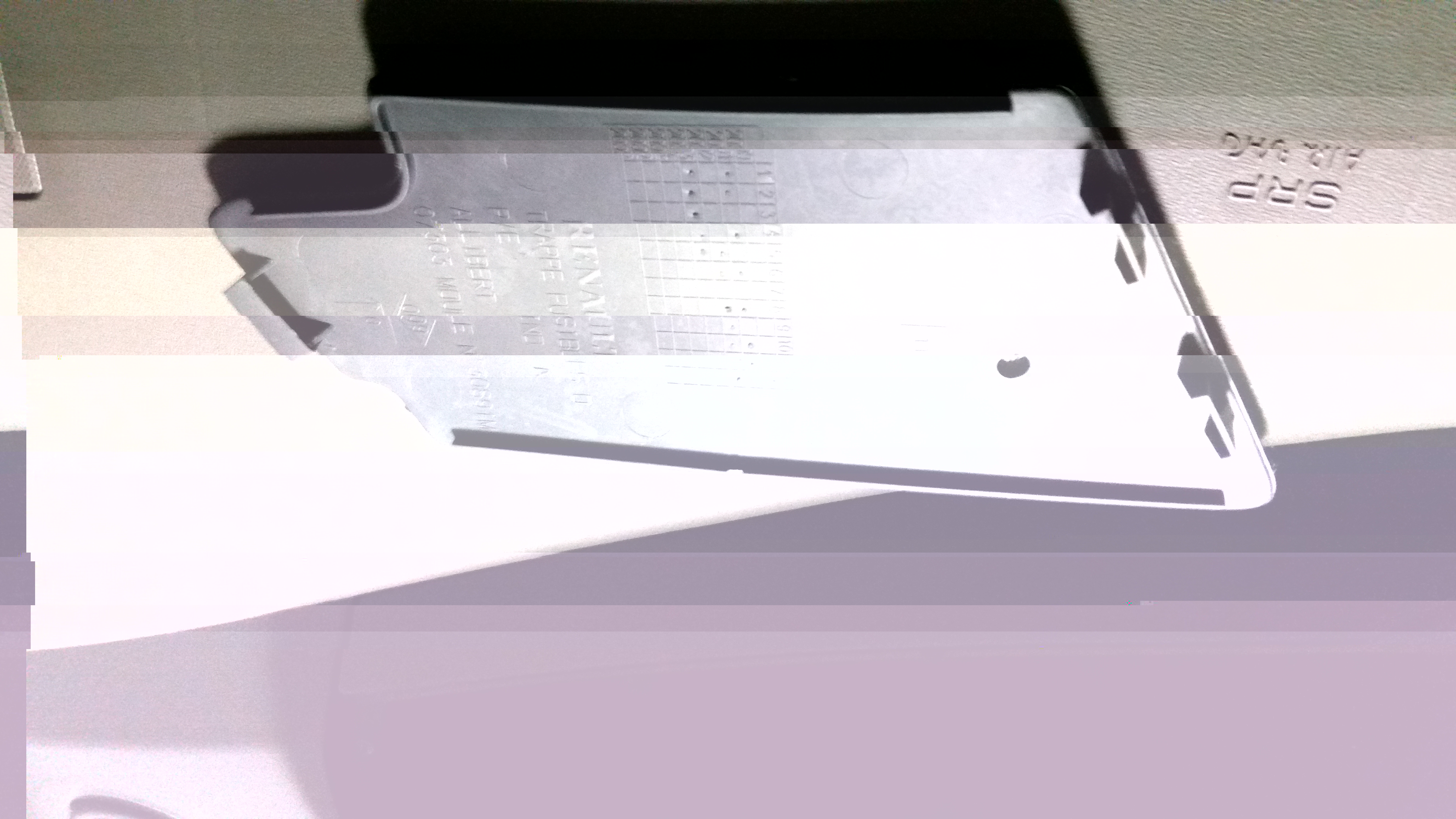

J'ai regardé dans la RTA la partie clim et apparemment tu as encore plus simple pour diagnostiquer.
Ils disent que dans la trappe face au passager, tu la soulèves, tu enlèves le fond et là tu as accès à un relais un fusible 30A et une diode, c'est ce qui commanderait la ventilation.
Du coup tu verras bien si là en faisant des tests déjà ton relais et ta diode sont OK, et si oui tu pourras tester là ou se branche le relais, et normalement, quand elle se remet en route juste en enlevant le relais ça devrait suffir à l'arrêter pour le test.
Si c'est bien là c'est autrement plus simple, rapide a faire que d'aller chercher à prendre les tensions en enlevant le siège passager.........perso je commencerai par ça.
Merci d'avance pour le tuto. As tu acheté auparavant des clips plastique ?
Flo.

Mais de quelle trappe parle tu ?

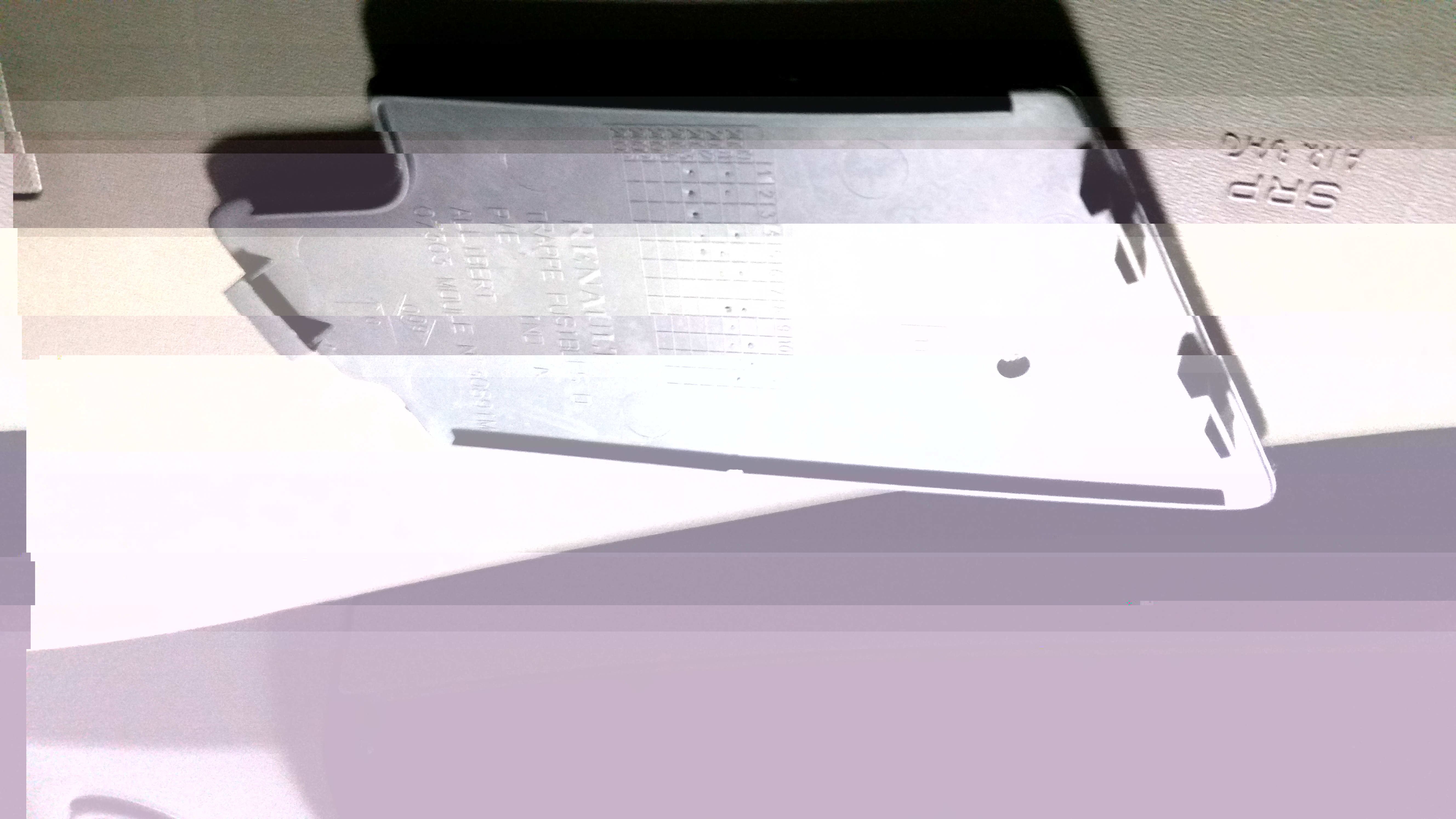

La toute petite....
avec une photo ce sera mieux, sur la RTA ils montrent la trappe ouverte sur la photo ci dessus sur le tableau de bord à droite :
Exactement comme celle de gauche ou l'on a accès aux fusibles de l'UCH.
Flo.

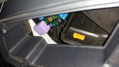

Il ya bien fusibles et relais la dessous, par contre sur le mien, pas de trappe à droite, obligé de soulever la planche de bord...
J'ai trouvé une photo :
https://t.me/pump_upp

Ah bien vu pour les cosses, je suis preneur de ce que tu vas installer. Elles sont facile à changer les cosses d'origine ?
J'ai pas fait gaffe comment était fixé le cable d'origine avec les cosses d'origine.

Bon ben je viens de vérifier, et effectivement on peut ouvrir la trappe ! Beaucoup moins facilement qu'à gauche mais ça s'ouvre.
La photo de la trappe pour faciliter le démontage :

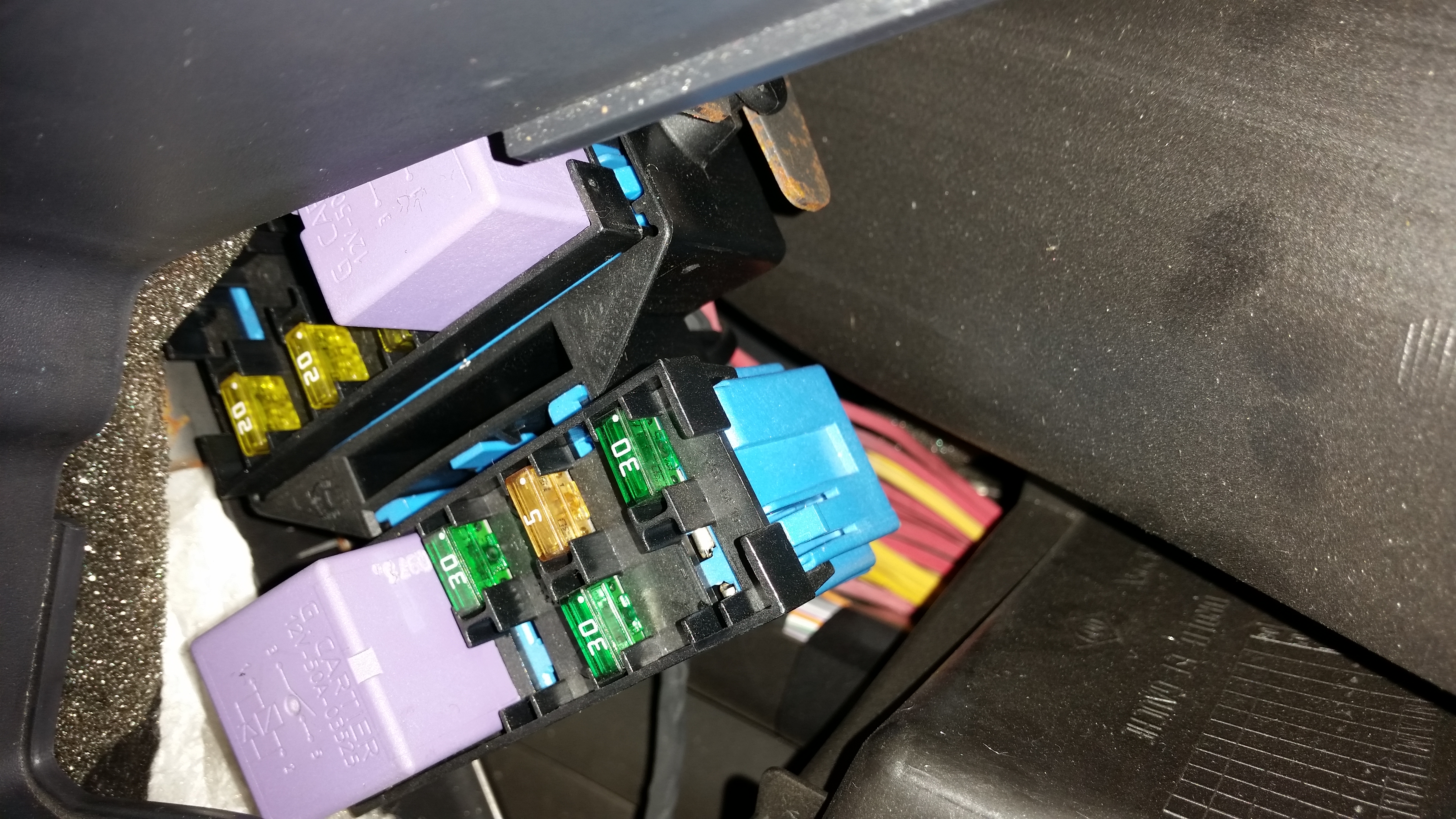

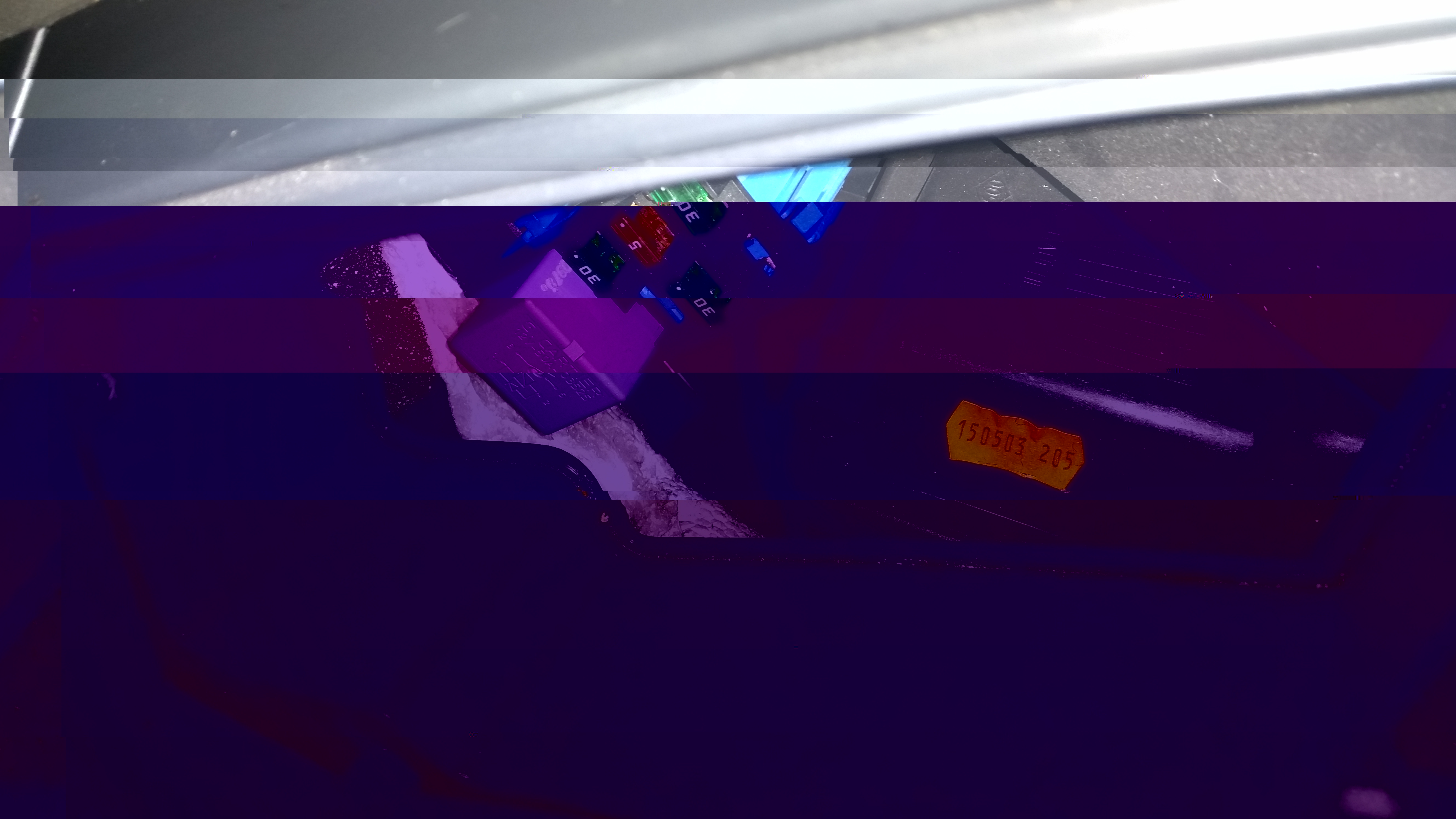

Par contre je ne pensais pas qu'il y avait tout ça.
Quel est le relais de la ventil ? Et à quoi servent ces fusibles ? Comment savoir lequel fusible de 30A est le bon ?
Parceque à gauche, y'a un descriptif mais là..........
Merci.
Flo.

Et bien :shock: on en découvre tous les jours sur cette auto !!
Des fusibles à gauche , à droite , entre les sieges , devant , derriere , dessous aussi :?:
C'est vraiment du grand n'importe quoi !!
Est ce possible de couper l'alimentation du boitier qui pilote la ventil ?? Ca permettera de voir si il y a une autre consommation de courant ailleur . Tu parles de plusieurs amperes , je doute que ce soit QUE le moteur de ventil !
