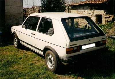

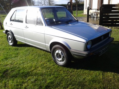

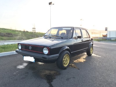

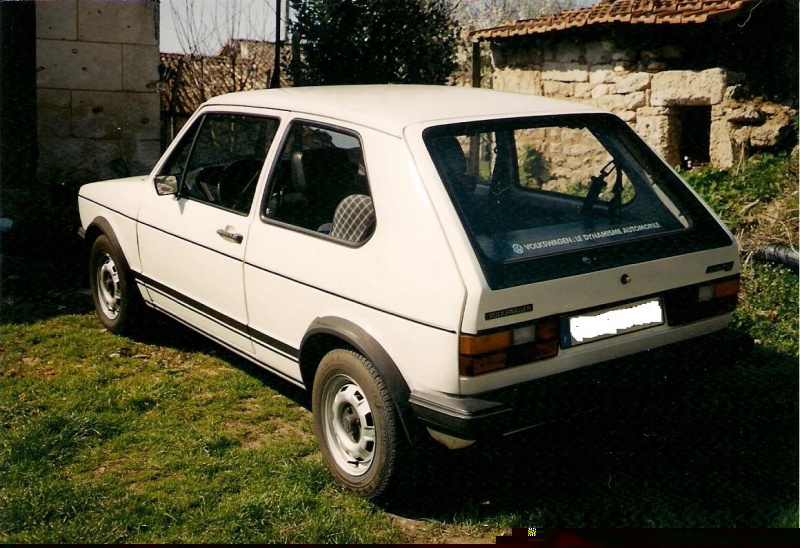

Bonsoir Golf 1 effectivement ! :wink: Elle est de Mai 1980.

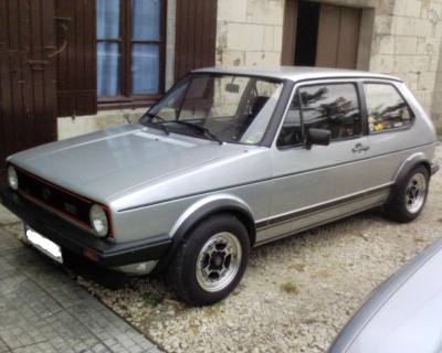

Elle fait suite a celle la :

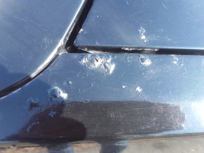

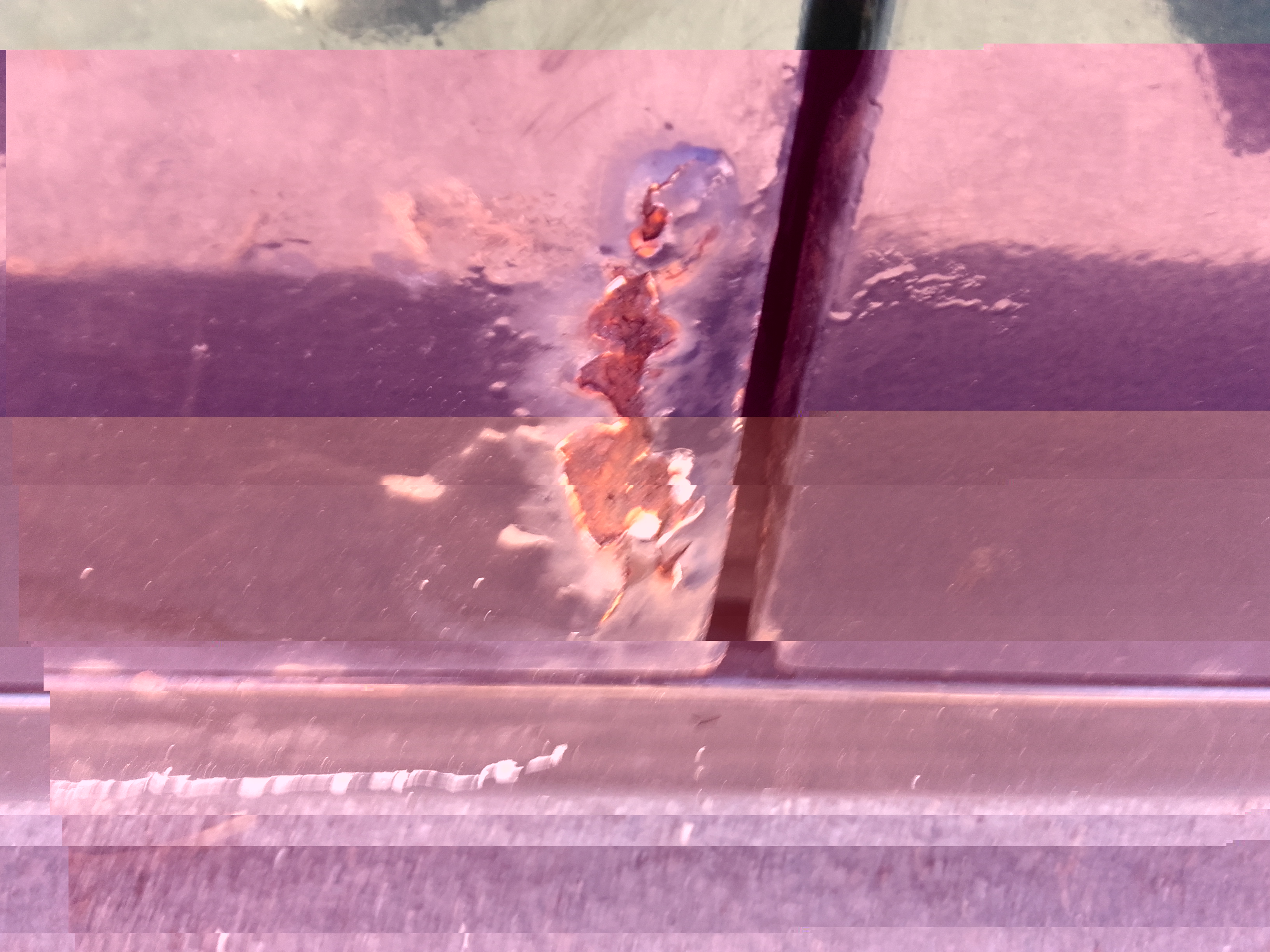

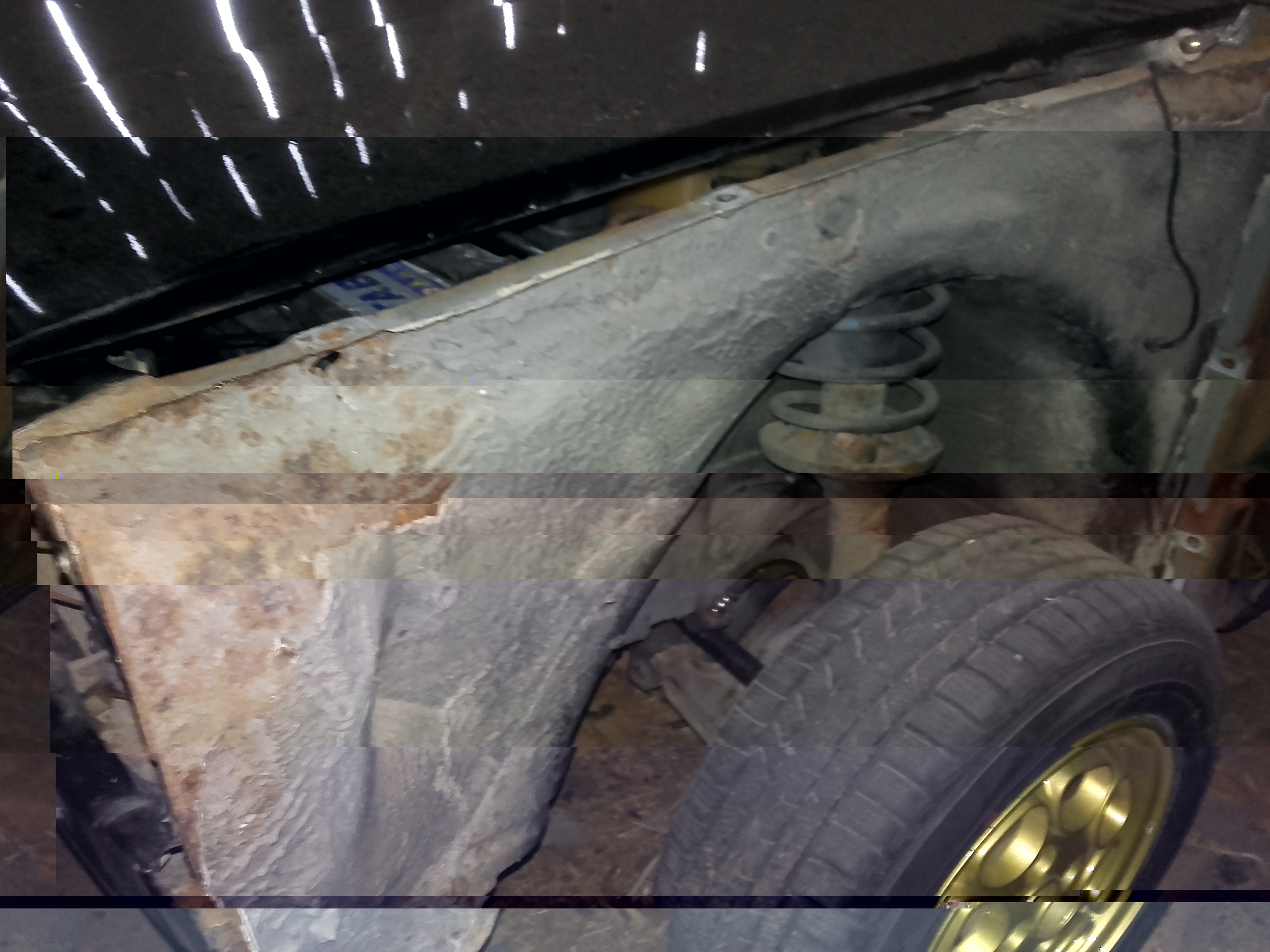

Salut ,eu aussi,mais bien avancée coté corrosion :(

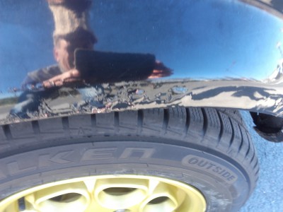

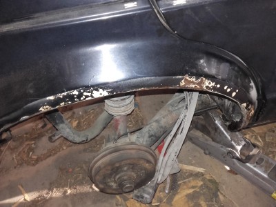

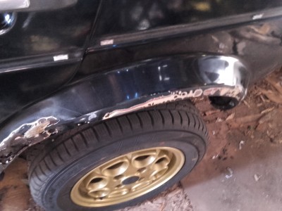

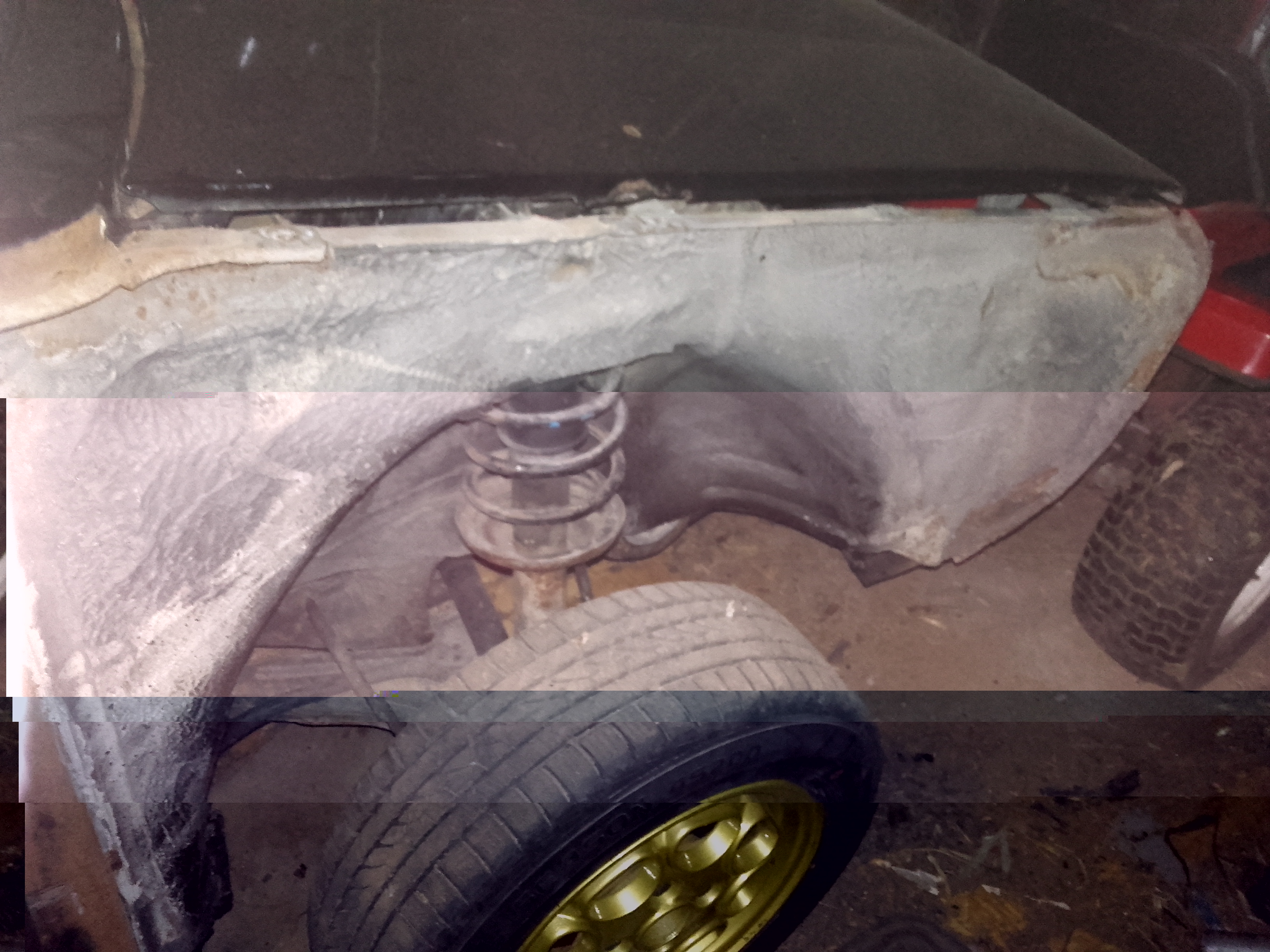

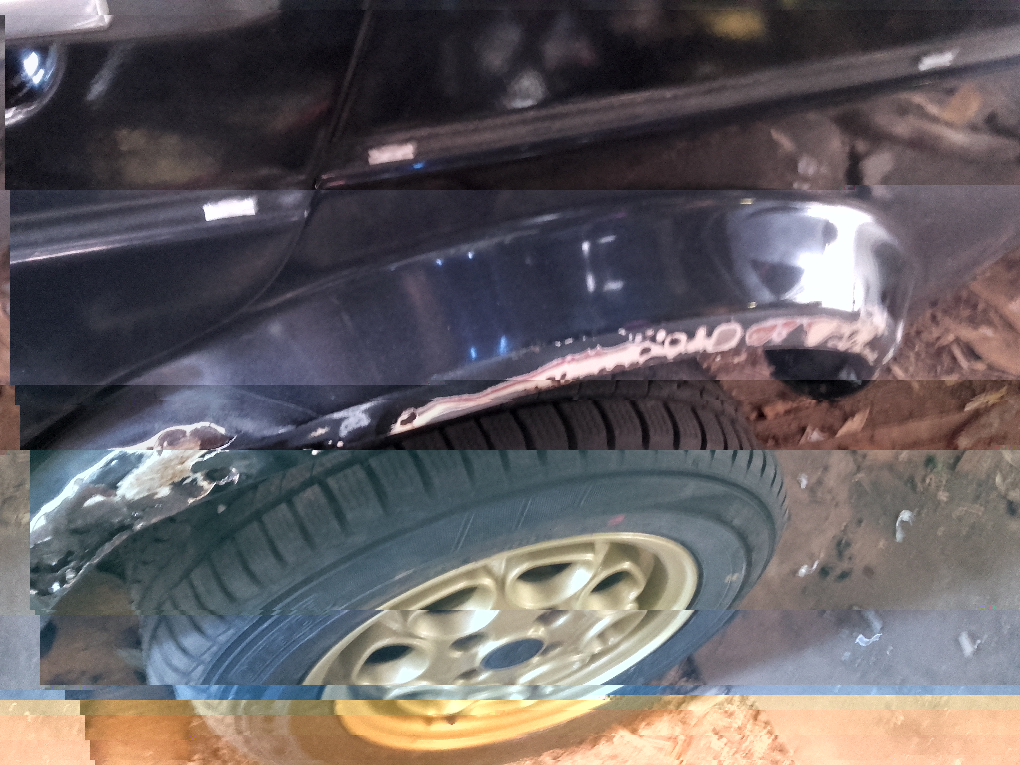

Celle ci pareil,il y en a ,mais ça reste ,je pense,gérable.Ailes arriéres les deux,dont celle de droite la goulotte est pas jojo,et le dessus intérieur de l'aile !

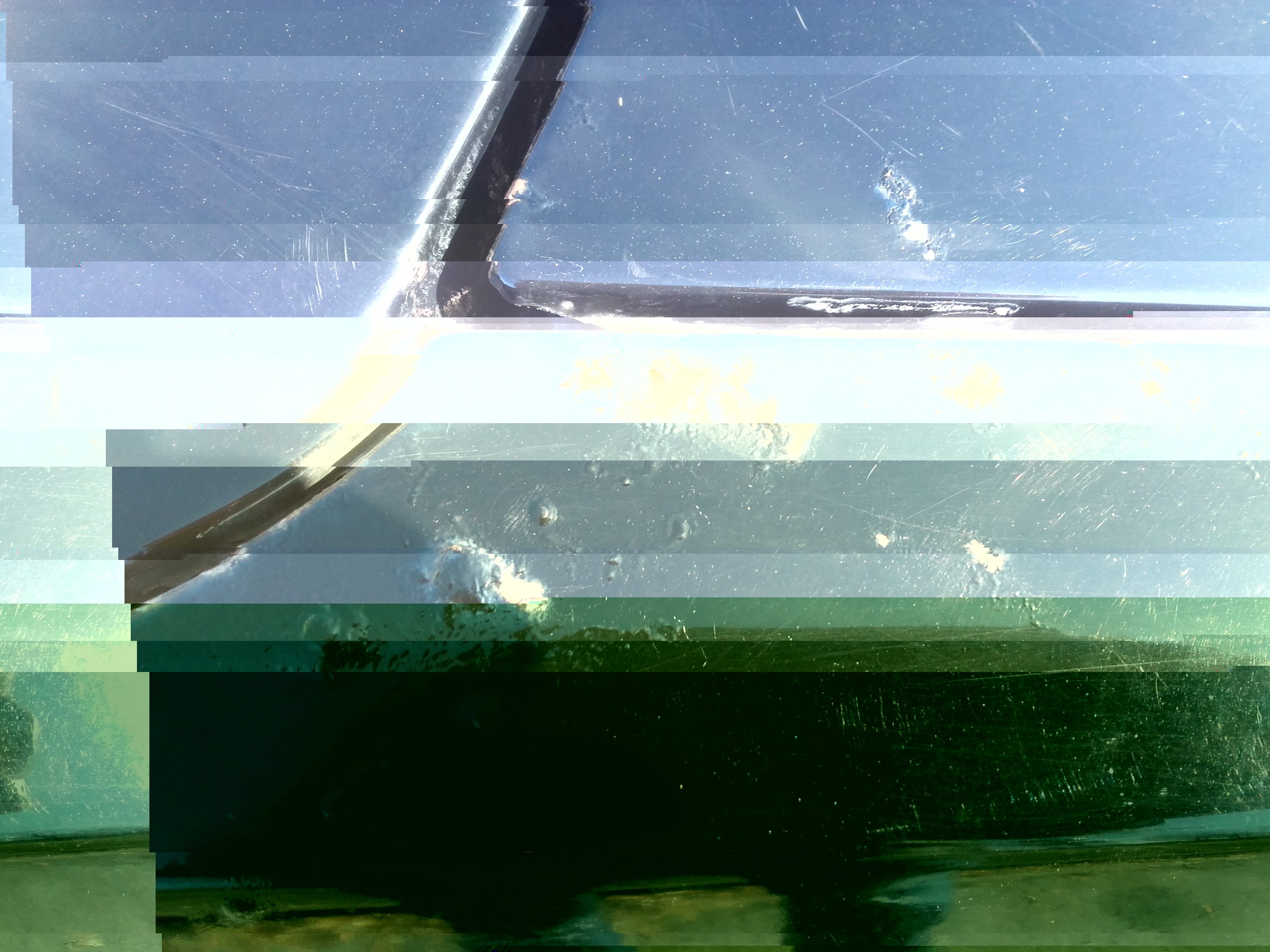

les deux ailes avant

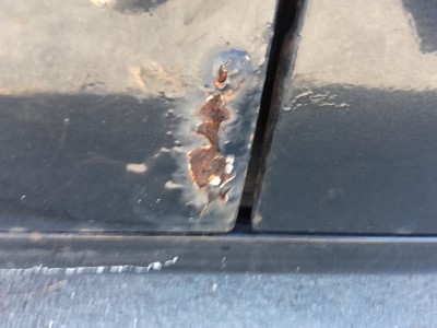

le coin des portes avant
Trou également dans bas de caisse gauche,et passage de roue arriére gauche,baie de pare brise,et jonction arriére bas volet et ailles arriéres....classique !

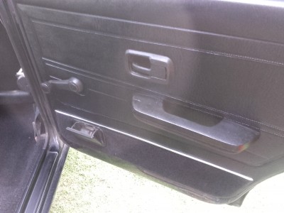

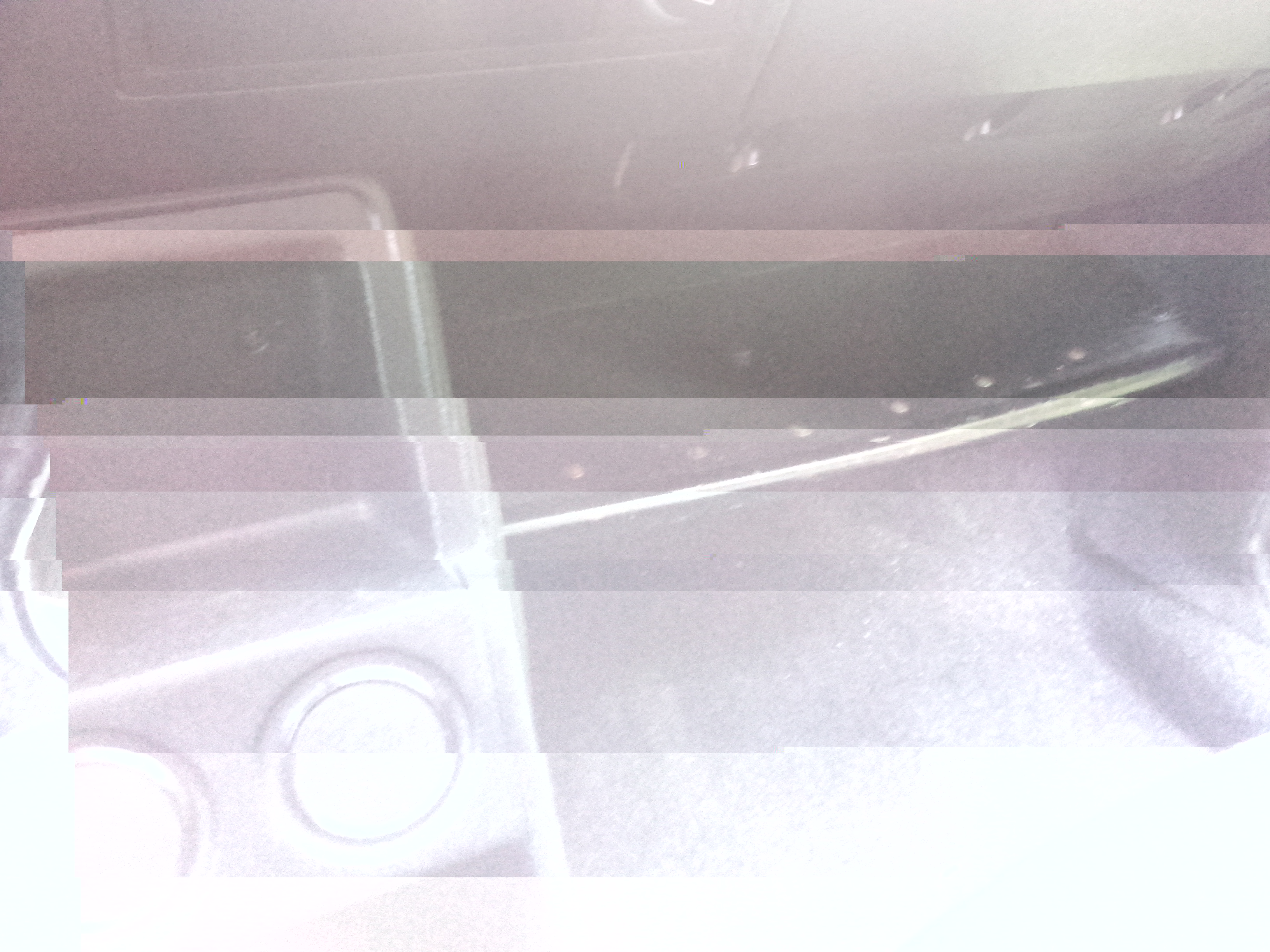

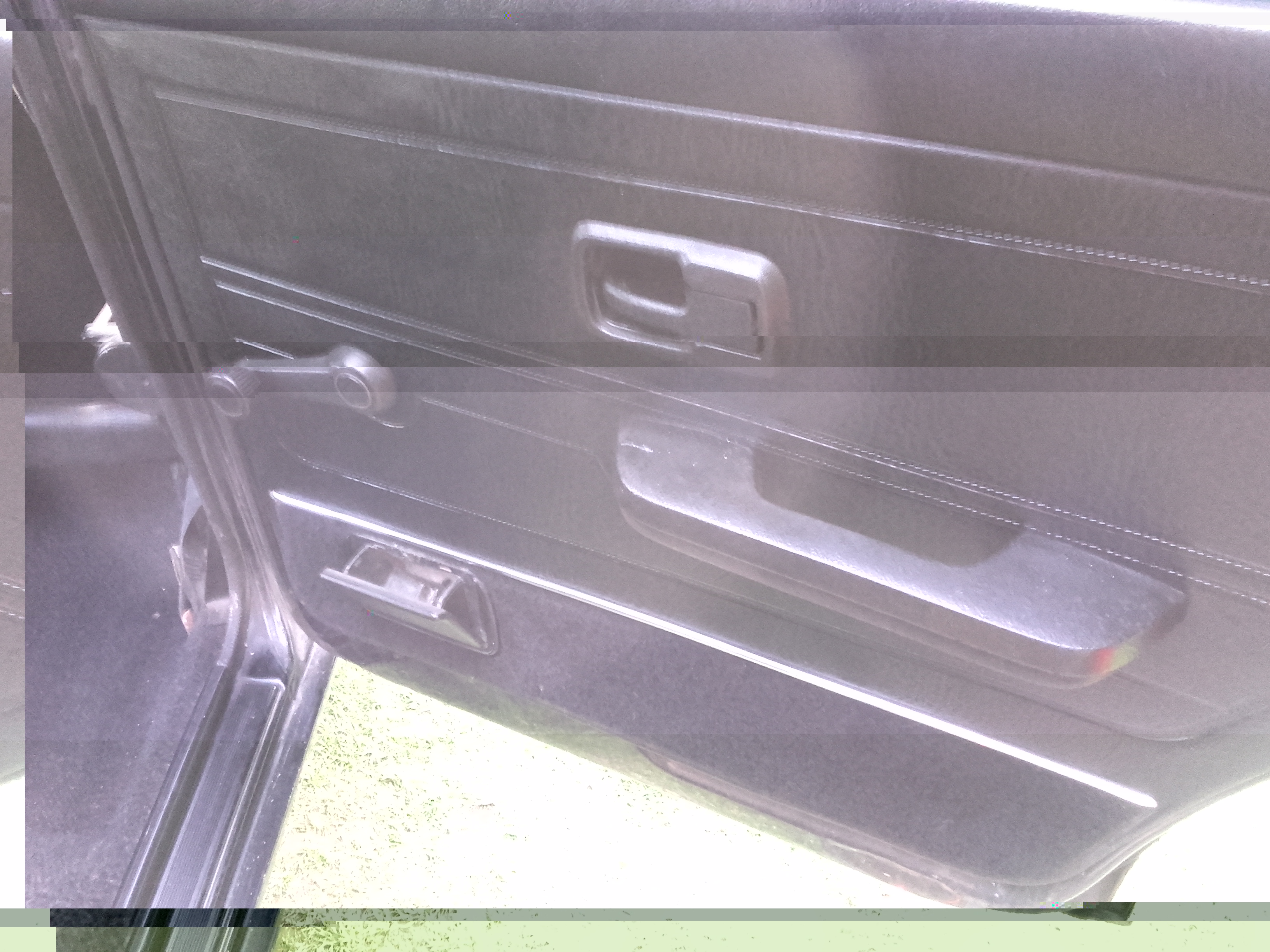

Sinon,intérieur propre
Pas de trous dans les panneaux :wink:
Plage arriére nickel ainsi que ciel de toit

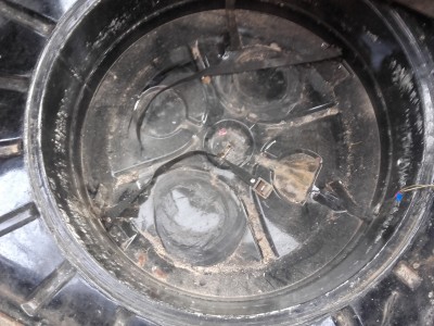

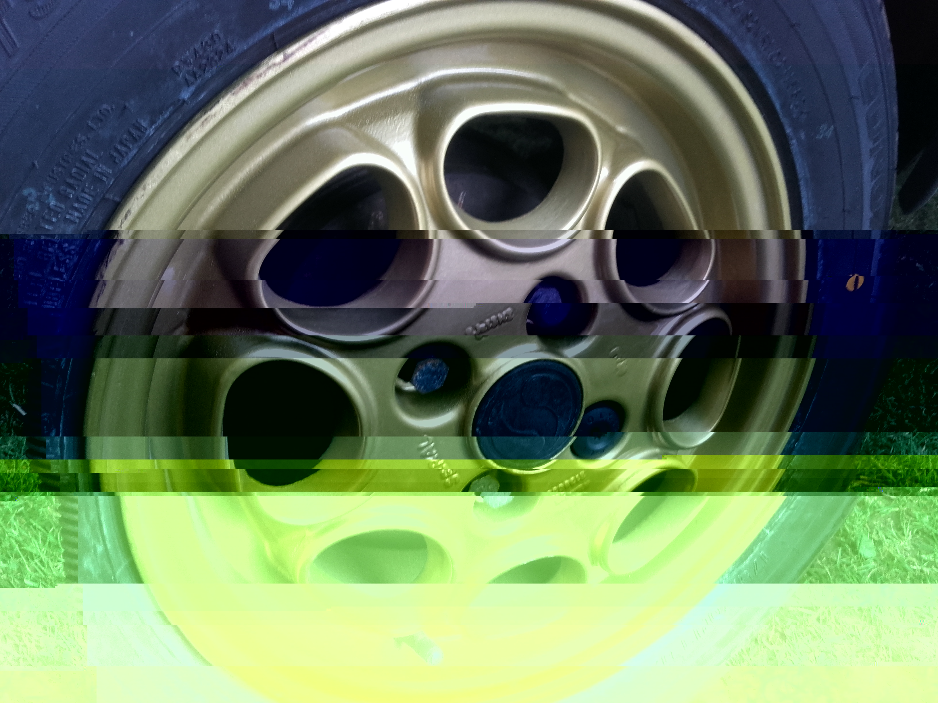

Bac a roue de secours en état
Jantes accessoire d'époque tout comme l'antibrouillard ar.

Des Gotti sauf erreur coté roulettes ?

Les jantes sont des Seral.
Elles etaient egalement distribuées par Vw en accessoire a l'époque.
2 teintes possibles :argent ou or.

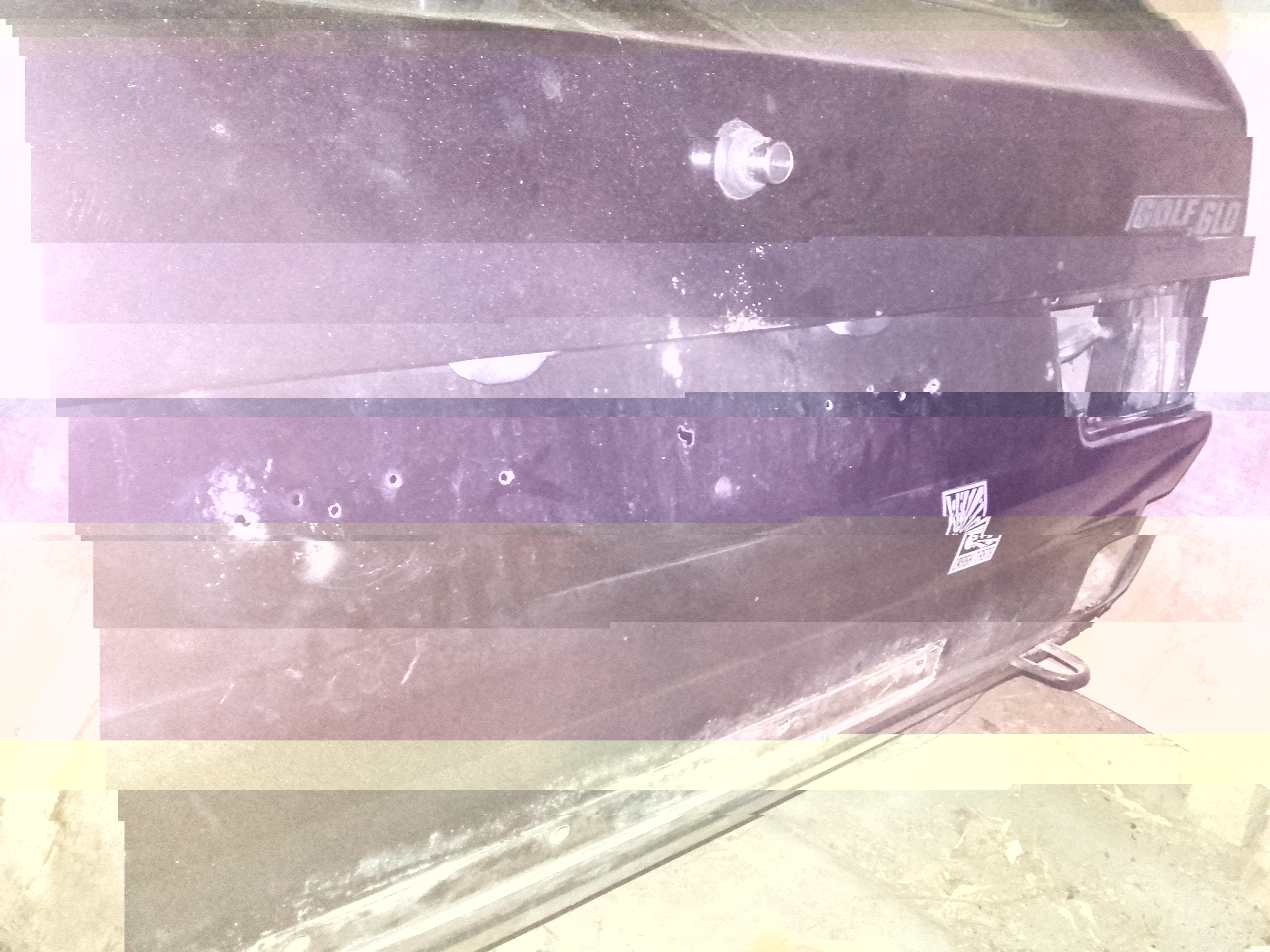

Faut pas se plaindre deux ou trois petits trous et pieds de caisse propre !

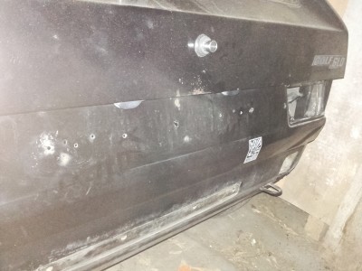

Aprés grattage,
Traitement stoppe rouille en bombe de la marque 3en1.
Ensuite je boucherai les 2 ou 3 petits trous,puis blacksonnage.
En attendant que le stoppe rouille séche,je me suis attaqué aux ailes arriéres...bilan,il y a du taf et la goulotte de reservoir est pourrie. :?
Re: Nostalgie
Salut Pat,
Tu perds pas de temps... comme d'hab ! :wink:
Mauvaise idée le blackson, une vraie daube ce truc :!:
C'est vrai qu'une fois mis... çà fait beau et propre...
Par contre... il emprisonne l'humidité & la rouille... ce p'tit couple continue leurs dégâts en dessous et cela ne se voit pas...
Sauf... quand c'est tard, c'est à dire quand l'on passe les pieds à travers du plancher par exemple :lol:
Après décapage de la rouille... => rien ne vaut un phosphatant => un apprêt antirouille ( un vrai !! ) => une peinture ( antirouille itou pourquoi pas ) => et hop c'est reparti pour... des années
J'ai vu trop d'autos "réparées" ainsi à coups de blackson... un véritable désastre
C'est bien simple... pour certaines... c'est le blackson qui servait de carrosserie :!: :mrgreen:

Salut Thierry :wink: ,
mince alors :? ....je pensais qu'une fois traitée et bien sec,je pouvais appliquer le Blackson ! :wink:
Pourtant,d'origine il y en a !
marco07
Messages : 332
Enregistré le : 04 mai 2009, 17:00
Re: Nostalgie
Message non lu par marco07 »
Bien sur que d'origine il y en a ; enfin il y en avait sur les cox' et jusque vers 1990 : on voit le résultat. par la suite VW est passé à la cire (excellent) ; après le passivage pense à dégraisser à l'acétone avant peinture (enfin perso c'est ce que je fais).
