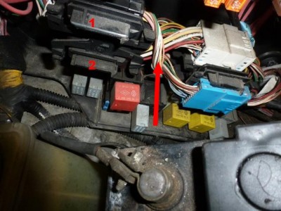

devant installer un attelle ( en commande avec le faisceau) j' ai regardé l' intérieur de la centrale atomique :lol: :lol:
Voici l' intérieur de mon boitier, pourriez vous me dire exactement, SVP, par une flèche où se trouve cette fameuse prise pour faisceau ??
J' avais le relais jaune ( à droite) moitié mis, devait pas faire contact, à quoi sert il, si vous savez ??
Philou
Messages : 8193
Re: Mon nouvel Espace III
Bonjour à tous ! Image
Je réitère ma demande
Je pense au éléments en gris, celle de dessus(1) ou bien celle dessous (2) ??
Philou
Messages : 20261
Bizarre, mais je ne la vois pas ! :? :?
La broche devrait se trouver à l'emplacement n° 2
Messages : 8193
EAime a écrit :Bizarre, mais je ne la vois pas ! :? :?
Ben! c' est comme la photo du message de pub2n
A quoi ressemble cette fameuse broche ??
Elle est normalement fixée en attente sous la grosse broche blanche ( sous la fixation en plastique noire des broches )
D'ailleurs ce serait bien son faisceau au bout de ma flèche
Messages : 8193
pontiac a écrit :...
:shock: :shock: ce qui voudrait dire qu' il y a un faisceau sur le mien, mais où abouti t' il ??
Ca devient complicationné cette histoire :roll:
T' ain! je sens que je vais galérer, je vais aller me pendre à un saule pleureur :lol:
Messages : 20261
Tu fais comme moi, et comme ton P23....
A l'ancienne ! :mrgreen: :mrgreen:
Y peut pas !
L'est multiplexé !!
Messages : 20261
Et alors, où est le problème ? :mrgreen:
Si c'est bien fait, ça ne bouge pas !!!
Sur mes 2 "3", chacun multiplexé, je me suis repiqué sur les feux AR.
Un bonne masse régulièrement lubrifiée, cad 1 fois par an, ça n'a jamais bougé !!! :)
Messages : 8193
Bonjour à tous! Image
:shock: Bon! 2 avis divergents, il n' y a personne d' autre qui aurait la réponse et qui aurait branché la prise du faisceau sur le boitier sous le capot ??
Philou Image
