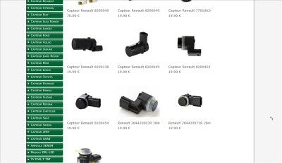

- Messages : 10531
Re: Capteur aide au stationnement
on doit pas avoir la même version du site…
je n'ai que ça en visuel

- Messages : 1948
- Finition : Zen
Salut,orval56 a écrit :on doit pas avoir la même version du site…
et si tu cliques sur une référence tu as quoi
Je suis allé voir ce site avec le smartphone, capteurs Renault, c'est affiché en hauteur pas comme ta saisie écran, puis il faut cliquer sur un capteur.
Le XXXXX 454 718 est indiqué pour l Espace 4.
Edit,
en passant par un PC ce n'est pas le même affichage..
mais..
http://www.capteurderecul.com/Capteur-R ... aaabha.asp si c'est ce que tu cherches.

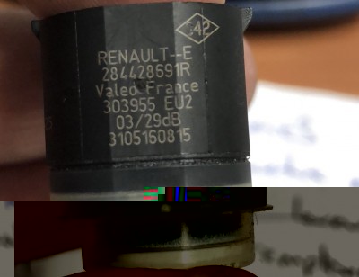

- Messages : 10531
j'ai reçu un capteur identique, mais je crois que cela se met en défaut de nouveau
référence du capteur Renault : 284428691R et valéo/germany 303955
photo prise sur eBay
