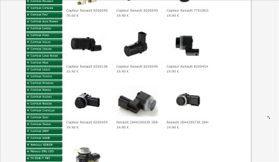

pour ceux qui ont besoin, site sérieux et rapide (déjà commandé plusieurs fois):
http://www.capteurderecul.com/

merci pour le site, mais ils ne répondent pas aux mails…
ce qui me manque c'est la référence Renault du capteur…
avec elle, je peux voir sur les différents sites, mon dialogys est trop ancien :-)

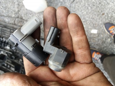

Re: Capteur aide au stationnement
je n'ai pas pris note sur le moment et tomber le pare choc de nouveau…
sur la photo, celui du bas

sur le site donné plus haut, il y à une référence donnée pour l'espace 4.
Celui du bas :?:

c'est bien celui du bas, l'autre donné pour espace IV sur aliexpress, mais je suppose pour l'arrière.
sur le site, je n'ai pas accès aux modèles, juste des références…

sur le 1er site, la référence xxxxx54718 donne l'espace 4 comme compatible.
Visuellement il ressemble à celui du bas..
Messages : 10590
on doit pas avoir la même version du site…
je n'ai que ça en visuel

Commentaire peut être pas utile mais,
Pour le capteur défectueux, avec un gobelet ( ou n'importe quoi d'autre qui peux propager une onde acoustique, comme une flûte à bec, mais j'ai pas essayé...) tu peux savoir lequel ne fonctionne plus
Perso, quand j'ai eu un capteur défectueux, je l'ai remplacé par un autre trouvé je sais plus où, mais qui n'était pas d'espace
J'ai juste identifié les câbles ( kifékoi?) Et les ai soudés. Il fonctionne impec
Après tout, ils fonctionnent tous de la même manière, sur l'effet doppler, et a mon avis y a pas 36 façon de câblé un capteur acoustique.

On me dit dans l'oreillette que le capteur provenait d'un kit radar de recul a 19€ de chez action

et si tu cliques sur une référence tu as quoi :?:
Je suis allé voir ce site avec le smartphone, capteurs Renault, c'est affiché en hauteur pas comme ta saisie écran, puis il faut cliquer sur un capteur.
Le XXXXX 454 718 est indiqué pour l Espace 4.
Edit,
en passant par un PC ce n'est pas le même affichage..
mais..
http://www.capteurderecul.com/Capteur-R ... aaabha.asp :D :D si c'est ce que tu cherches.

j'ai pas essayé avec le smartphone, voilà l'explication…

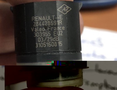

j'ai reçu un capteur identique, mais je crois que cela se met en défaut de nouveau
référence du capteur Renault : 284428691R et valéo/germany 303955
photo prise sur eBay
