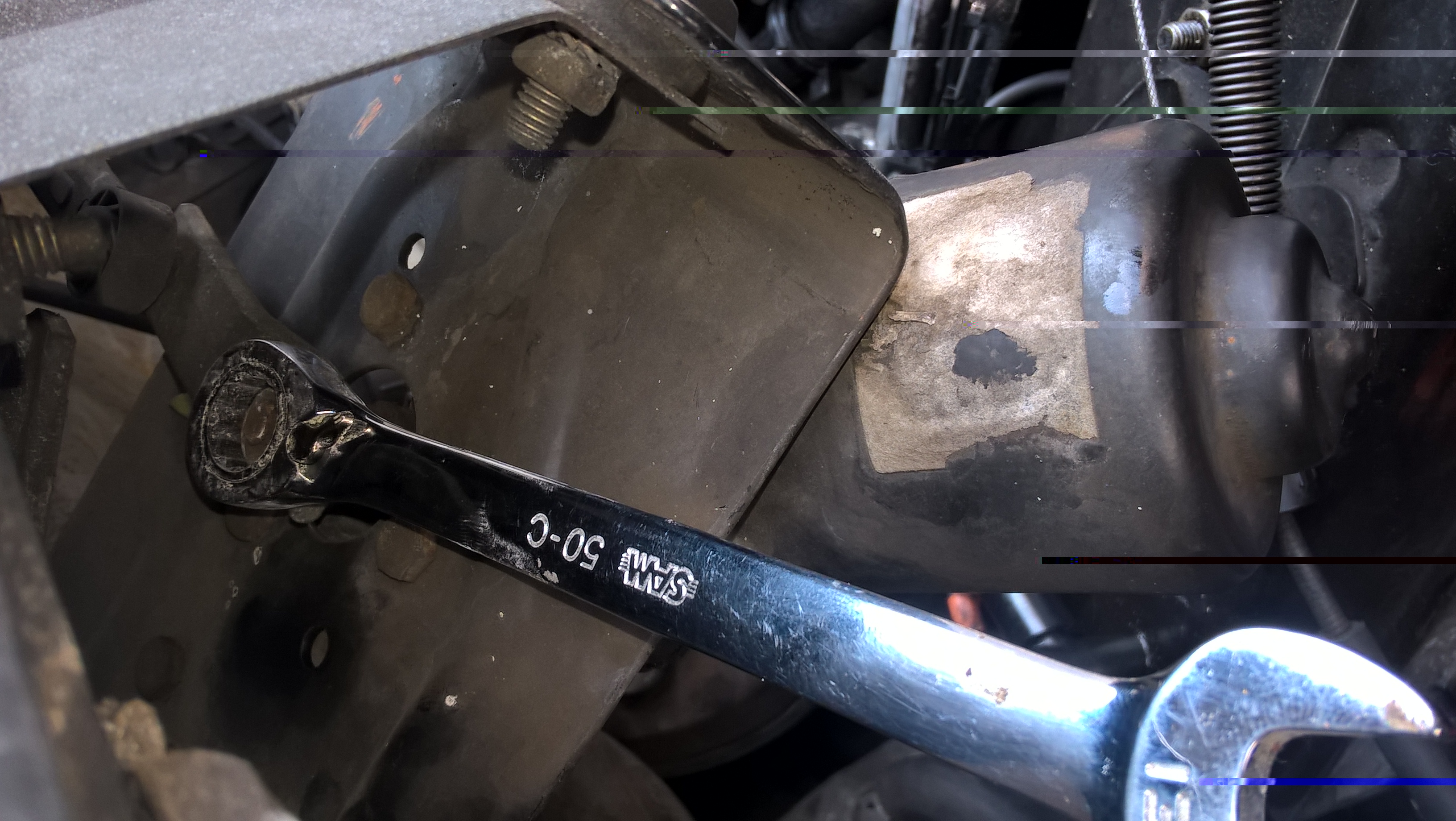

Symptômes: Dés la commande enclenchée, la batterie connait une baisse de tension, puis le fusible pète. Je débranche le moteur, j'ai 12 V qui arrivent au bornier, donc la commande est OK, le fusible ne claque plus. Je démonte le moteur de son support et je le remet en état puisqu'il était bloqué suite à son arrêt pendant un an. Au passage, vous verrez que le moteur possède 3charbons au lieu de 2 afin de créer la vitesse lente. Sur le connecteur, le fil rouge est le +12V GV et le fil blanc le +12V PV, les 3 fils noirs servent à remettre les essuies-glaces au point 0. Place aux photos.

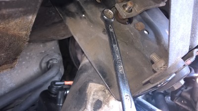

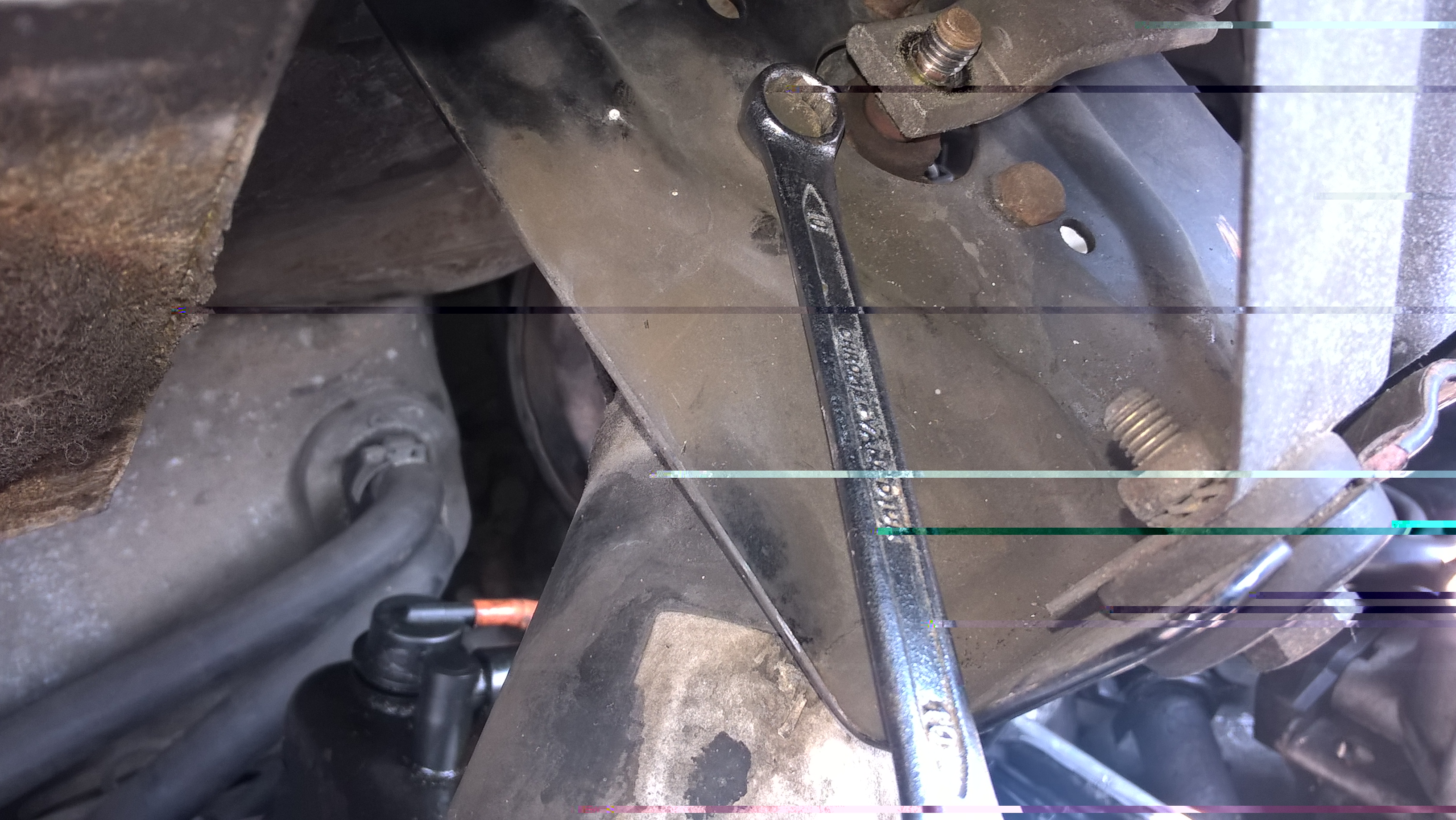

On retire l'écrou de liaison à la tringlerie. Clé de 13

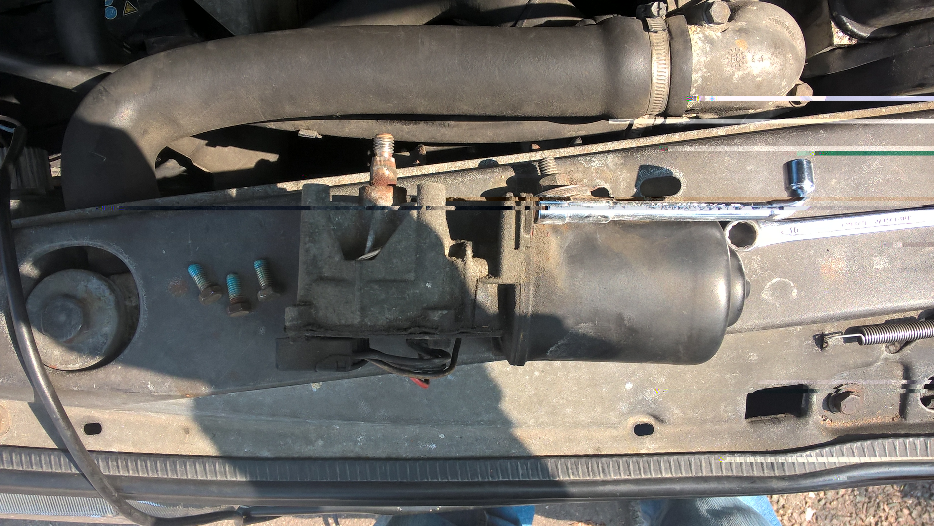

On déboite la tringlerie avec une pince à bec fin courbée.

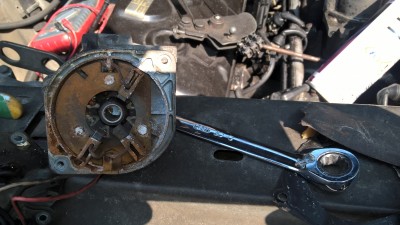

On désolidarise le moteur de son support. Clé de 10

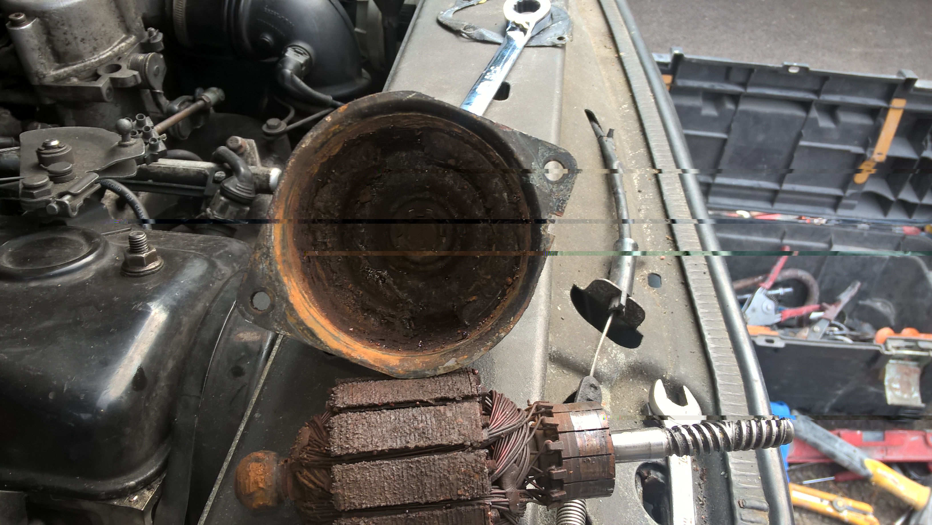

On sépare le stator du rotor.
Et on obtient ça!!!
Et on obtient ça!!!

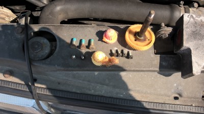

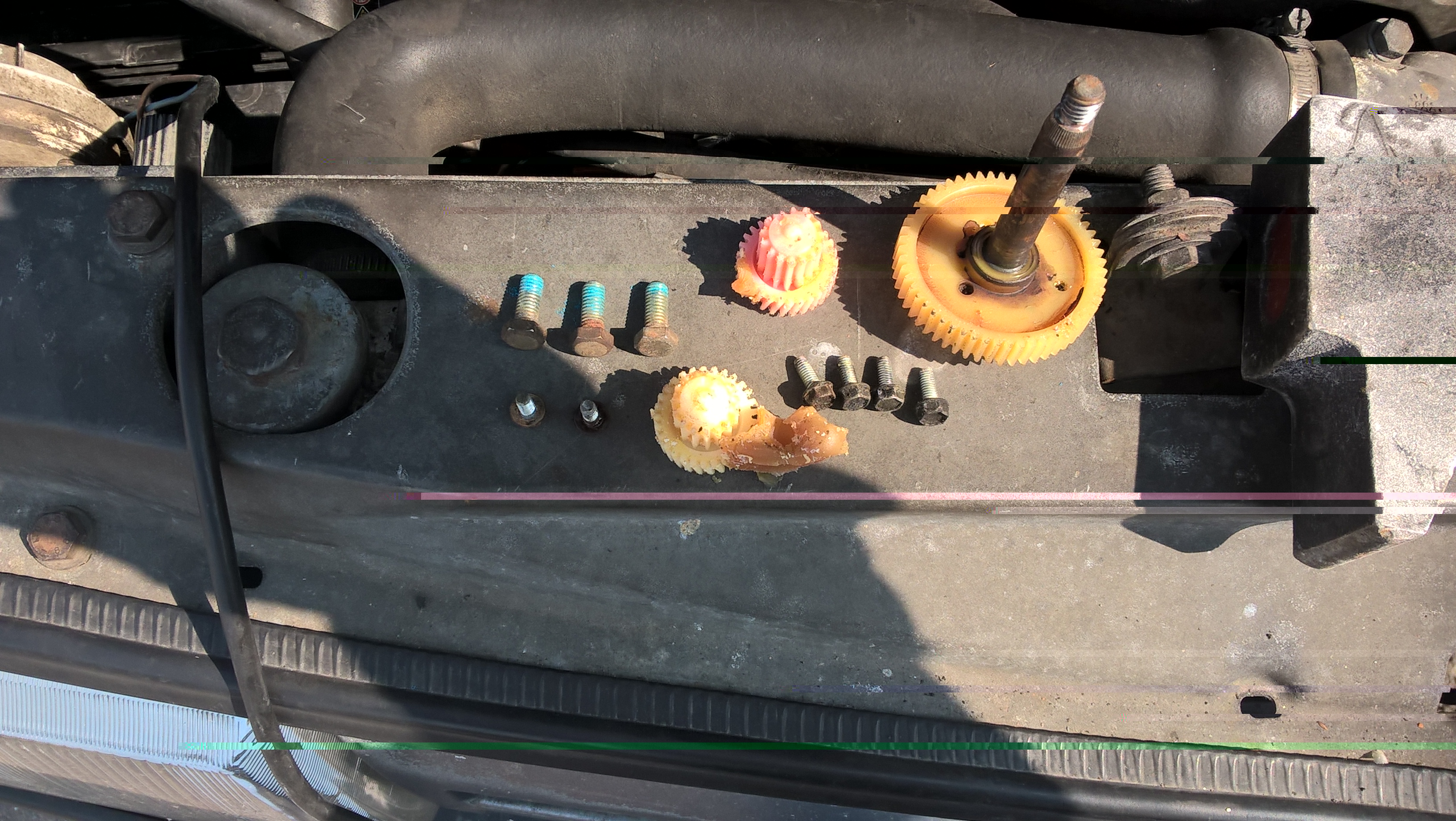

Bon, je vous passe le nettoyage, il y a déjà un tuto, mais je vous offre quelques jolies photos:
Les fameux 3 charbons.
La pignonnerie est simple et encore en bon état après 29 ans.

Une seule année d'inutilisation a fait autant de degats?
On pourrait croire que la voiture a passé cette année au fond d'un etang !!!
En tout cas, bravo pour la remise en etat !

Effectivement, mais les dégâts sont aussi dus au joint d'étanchéité entre le mécanisme et le moteur qui était mort.
Le garage est situé en sous-sol et chauffé en permanence, l'endroit est plutôt sec, le mal est dû au fait que la voiture a été stockée après un gros orage et mouillée.
