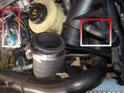

Tu peux mesurer la pression sur la durit fine qui va entre le haut de la pompe à gazole et la canalisation en plastique qui vient du turbo.

Sur la canalisation de wastgate c'est ça ?

Non, pas celle de la waste gate qui reste sur le turbo, je parle de celle là :
Merci à Syl80 pour l'image :

La durite de gauche , qui est raccordé à la pompe à injection ( la LDA).
Mets y un té et branche un mano .
Ensuite , tu va faire un tour (avec la voiture
) et tu pousse les régimes . En troisieme , en pleine acceleration , si tu as pas au moins 0.7 bar c'est qu'il y a un gros soucis

Merci camaro73.
Ton T, tu le fait comment ?
Fait chier de couper la durite LDA...
Y faut un aonjo en T ?
