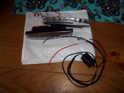

voilà,
Ce sera ça :
Comme ça :
Les pièces, sur Ebay :
Les feux de jour :
Voiture Feux De Jour 8 LED DRL Daylight Kit Super Blanc 12V DC Tête Lampe HF (3.79€)
Le boitier de branchement :
LED Boîtier Relais Module AUTO Feux De Jour DRL Automatique Relay Harness Dimmer (10€

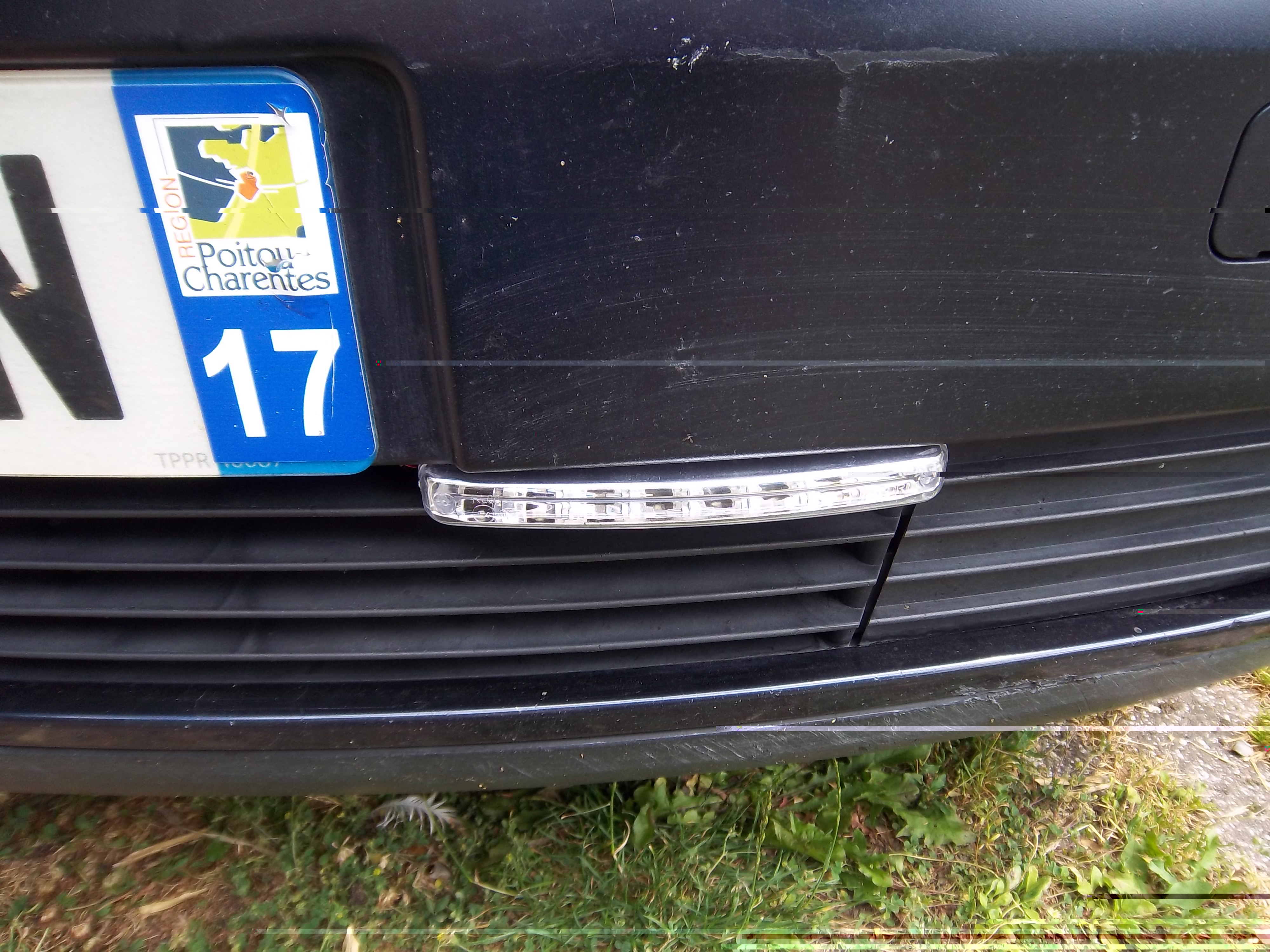

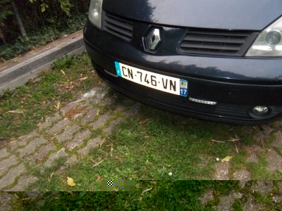

Bonjour !
Feux de jour montés, + après contact trouvé très facilement, en fait, dans la boite à fusible située sous le capot.
Un petit fusible de 15a me tendait les bras, branchement de ma lampe témoin, contact, et hop !!!! :D :D :D
Yavaipuka...... :mrgreen: :mrgreen:
