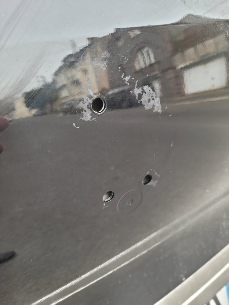

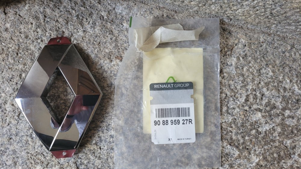

- Messages : 1000
- Inscription : 21 mai 2011, 11:15
Re: Enlever le logo losange du hayon?
Le losange est fixé avec du double face et est centré via 3 petits pitons qui se calent dans 3 trous du coffre.
