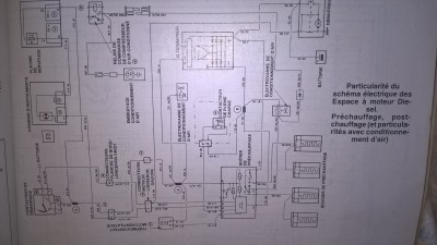

Extrait de la RTA P.79, mais c'est pour un deux
Harry. A+
Dernière modification par harry le 03 juil. 2017, 18:34, modifié 1 fois.

Après avoir visionné le schéma succintement, je viens de voir que si le moteur est chaud, le boitier de préchauffage le prend en compte.
Rien à voir avec ton problème, mais intéressant.
Il faut déjà savoir prendre la tension avec un multimètre, sinon prendre une ampoule de clignotant, et contrôler fil à fil.
Harry. A+

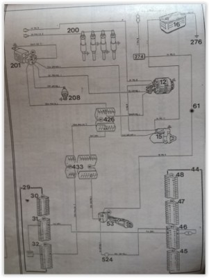

Quelle RTA as tu ?
Si c'est celle qui va de 84 a 96, le schema se trouve page 87 (repere 53)...

J'ai trouvé !
P.87 de la RTA, schéma de droite. Je pars en course, cherchez un peu.
Sinon réponse tout à l'heure.
Harry. A+

harry a écrit :Bonjour.
J'ai trouvé !
Harry. A+

Oui, je suis sur le schéma.
Merci je ne l'avais pas trouvé.
Je regarde et je vais essayer de faire le circuit.
Je vais vérifier sur le démarreur déjà.
Effectivement cela passe aussi par la platine de servitude (le 44) A voir aussi.
L'électrovanne c'est bien 208 sur le schéma? C'est indiqué comme le "stop électrique" sur la légende.
Faut que je regarde du côté de l'alternateur aussi.

Bonjour.
Désolé, tout faux.
L'ampoule est la dernière chose à regarder.
Déjà, la platine de servitude ne dessert que l'ampoule de préchauffage qui s'allume quand le boitier de préchauffage est alimenté et que le relais de préchauffage est alimenté (pendant la chauffe des bougies) par le contact NO, en plus, ils le disent :mrgreen: (normalement ouvert au repos).
C'est l'autre fil qu'il faut suivre, trouves le connecteur 426, fil 3,(d'ailleurs, le fil 4 est le retour pour l'ampoule, c'est un moins) ou va directement sur l'excitation de l'alternateur, ou plus loin sur l'électrovanne, tout est lié, si toujours 0V, il faut trouver le connecteur 433, sinon neiman pourri., le connecteur du neiman a une faiblesse connue.
FIN de mon analyse pour l'instant.
Harry. A+
EDIT : J'ai essayé de retirer le schéma mis trop rapidement en ligne sans l'approbation des modos, mais je ne peux pas , ce sera à leur appréciation, mai ce n'est qu'à but d'exemple et d'aide. Il est évident que tout le monde devrait avoir au moins une revue technique.
ReEDIT plus j'essaye, moins j'y arrive. Maintenant, il est en double :x . Désolé :oops: .
Harry. A+

En fait le boitier de préchauffage n'est plus alimenté, l'ampoule ne s'allume donc pas sur le tableau de bord.
En fait quand le contact sur le boitier de préchauffage se fait, je l'entends, il y a un "clac" caractéristique. Donc je n'ai pas cherché à vérifier l'ampoule!
J'ai vérifié l'alternateur, cosse un peu désserré mais pas de "clac" pour autant.
Je vais regarder le neiman mais je n'y crois pas; j'ai toujours constaté que c'est en bougeant les fils côté moteur que j'ai obtenu le "clac" qui indique que l' alimentation du boitier de préchauffage est OK, avec voyant qui s'allume et voiture qui démarre.
