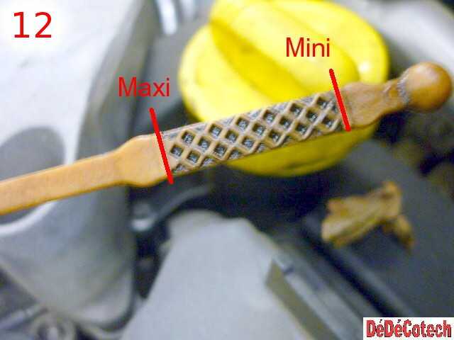

Il y a aussi un petit soucis pour lire la jauge d'huile...je dois lire le niveau d'huile inscrit sur le dessus de la jauge ou alors lire le niveau inscrit en bas (de l'autre coté de la jauge) ? Je ne parle pas du niveau mini et maxi ; je parle des deux faces de la jauge.
Les deux faces étant identiques, je ne vois pas où se situe le problème !

EAime a écrit :Les deux faces étant identiques, je ne vois pas où se situe le problème !
Oui les deux faces de la jauge sont identiques et lorsque je retire la jauge les deux faces sont mouillées d'huile.Par contre la face d'en haut m'indique moins d'huile que la face d'en bas.La face d'en haut m'indique que je suis à moitié et la face d'en bas me dit que je suis au maxi.

la contenance du 2.2dci est 6.5 litres
Tu peut prévoir 5+2 litres
Tu t'en tien au niveau maxi de la jauge et rien d'autre

Normal, la jauge est inclinée dans le carter..
Ne cherche pas à comprendre, c'est comme ça.... sur pratiquement toutes les autos ! :?

EAime a écrit :Normal, la jauge est inclinée dans le carter.
C'est la face du haut qui est la bonne ?

Davidrwt a écrit :Tu t'en tien au niveau maxi de la jauge et rien d'autre
comment tu lie la jauge, c'est la face du haut qui est la bonne ?
Entre le trait du haut et du bas c'est quadriller
Le trait du bas :arrow: niveau mini
Le trait du haut :arrow: niveau maxi
Ne te base surtout pas au tableau de bord pour le niveau, il indique un niveau approximative.

Je te remercie pour ton aide très précise.Cependant peux-tu me dire si lorsque tu retourne ta jauge en faisant une rotation, si tu as sur l'autre face le même niveau de l'huile c'est à dire si c'est mouillé au même niveau.je ne sai pas si j'arrive à bien me faire expliquer ...

faut arrêté de te masturber la tête :D :D
vu l'épaisseur de la jauge, la différence de hauteur, si il y en à une doit être infime...
Et si tu veux qu'on comprenne vraiment, met une photo, ce sera plus explicite.
Le niveau indiqué de chaque côté est identique donc pas de souci :wink:

Painchocolat19 a écrit :Salut,
En plus de l’épaisseur de la jauge, il faut compter sur le fait que le jauge ne plonge pas à la verticale dans le carter, mais de biais, donc, quand tu sors ta jauge, normalement, le côté bas à plus d'huile que le coté haut ( je sais pas s'il y a rotation de la jauge lors de l’extraction).

C'est pas avec le peut d'inclinaison de la jauge que ça va faire une grosse différence, ça reste infime.

romain42 a écrit : il faut compter sur le fait que le jauge ne plonge pas à la verticale dans le carter, mais de biais, donc, quand tu sors ta jauge, normalement, le côté bas à plus d'huile que le coté haut ( je sais pas s'il y a rotation de la jauge lors de l’extraction).
Merci pour tes explications, je comprend mieux.
Non il ne faut pas faire de rotation de la jauge lors de son extraction sinon ça peux casser.
Mon côté du haut est en bas du niveau maxi de 1cm, mon côté du bas est déjà au maxi.
Actuellement j'en suis à 6,3 litres d'huile (j'ai mis un filtre neuf), je pense que je vais en rajouter une goutte de plus pour voir si le côté du haut se rapproche du maxi.

luso a écrit : Mon côté du haut est en bas du niveau maxi de 1cm, mon côté du bas est déjà au maxi.
Nan, touche plus a rien, tant qu'il y en a au dessus du mini, c'est bon :D

Je dirai plutôt qu'il ne faut pas dépasser le maxi et ne jamais être au mini.
