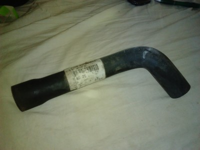

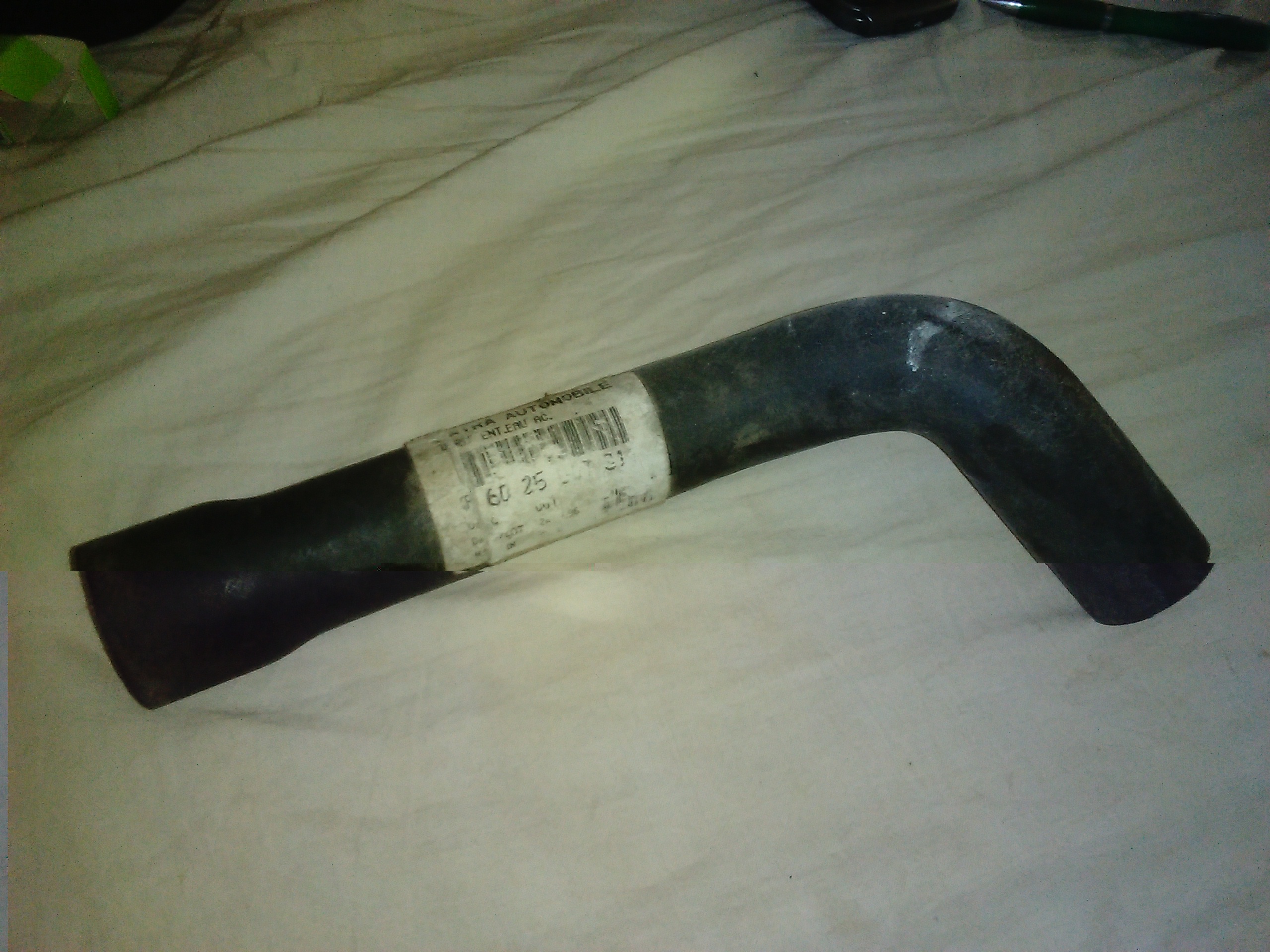

j' ai acheté un lot de pièces comportant ce tube de liquide de refroidissement neuf, mais la référence est à moitié effacée. Je lis: 60 25 puis 807 ou 307?, ensuite peut-être 31? et le dernier chiffres est invisible.
ça ressemble à la durite supérieure de radiateur de 1, mais il y a 2 coudes au lieu d' un seul et elle est un peu moins longue.
quelqu' un pourrait me dire sur quel Espace ça va?

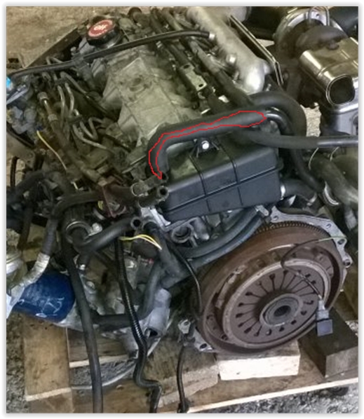

Bonsoir.
Au hasard, tuyau au fond du moteur, en haut, à droite, vers le cache-culbuteur, d'un J8S.
Harry. A+
Harry. A+

La seule Ref qui pourrait correspondre a ces chiffres... c'est 60 25 007 311
durite supérieure sur J116 ( 2.0i ) avec clim...

Re: durite qui va sur quoi?
je n' avais pas trouvé dans mon PR: il est seulement du 10/1988.
Quelqu' un peut confirmer? Troublouse, sûrement: il a un Conolly avec la clim!
je ne pense pas, il me semble un peu plus gros; De la taille de ceux qui vont au radiateur.
Sur la partie courte, Il a un premier coude à 90° suivi d' un deuxième, dont je n' ai pas noté l' angle.
