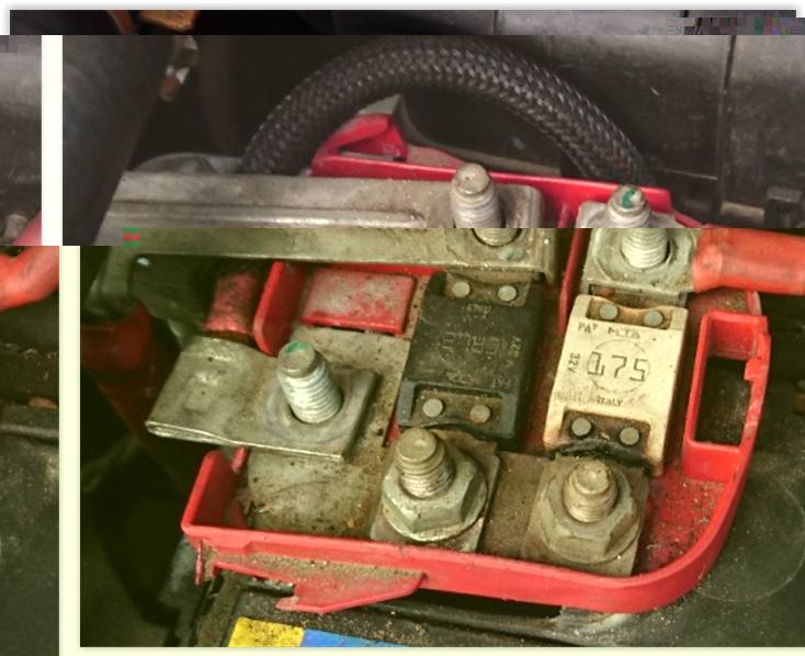

Par contre je me suis rendu compte que l'espèce de support rouge où on branche le + de la batterie était endommagé. Je pense que les démontages/remontages ont du finir de l'user.
Je voudrai donc le changer mais les 2 casses que j'ai faites n'en ont pas, a priori il faut passer par Renault... Si quelqu'un sait ou je peux m'en procurer je suis preneur de l'info.
J'ai mis une photo au cas ou :
Merci de m'avoir lu.

Bonjour.
Quelle opération, celle de la vis mal serrée qui a créé un mauvais contact sur le support du fusible ?
Démontage du support, de toutes les vis, brosse métallique et tampon jex, remontage à la graisse vaseline avec un serrage adéquate et le problème sera réglé.
Inutile d'investir chez Renault pour si peu.
